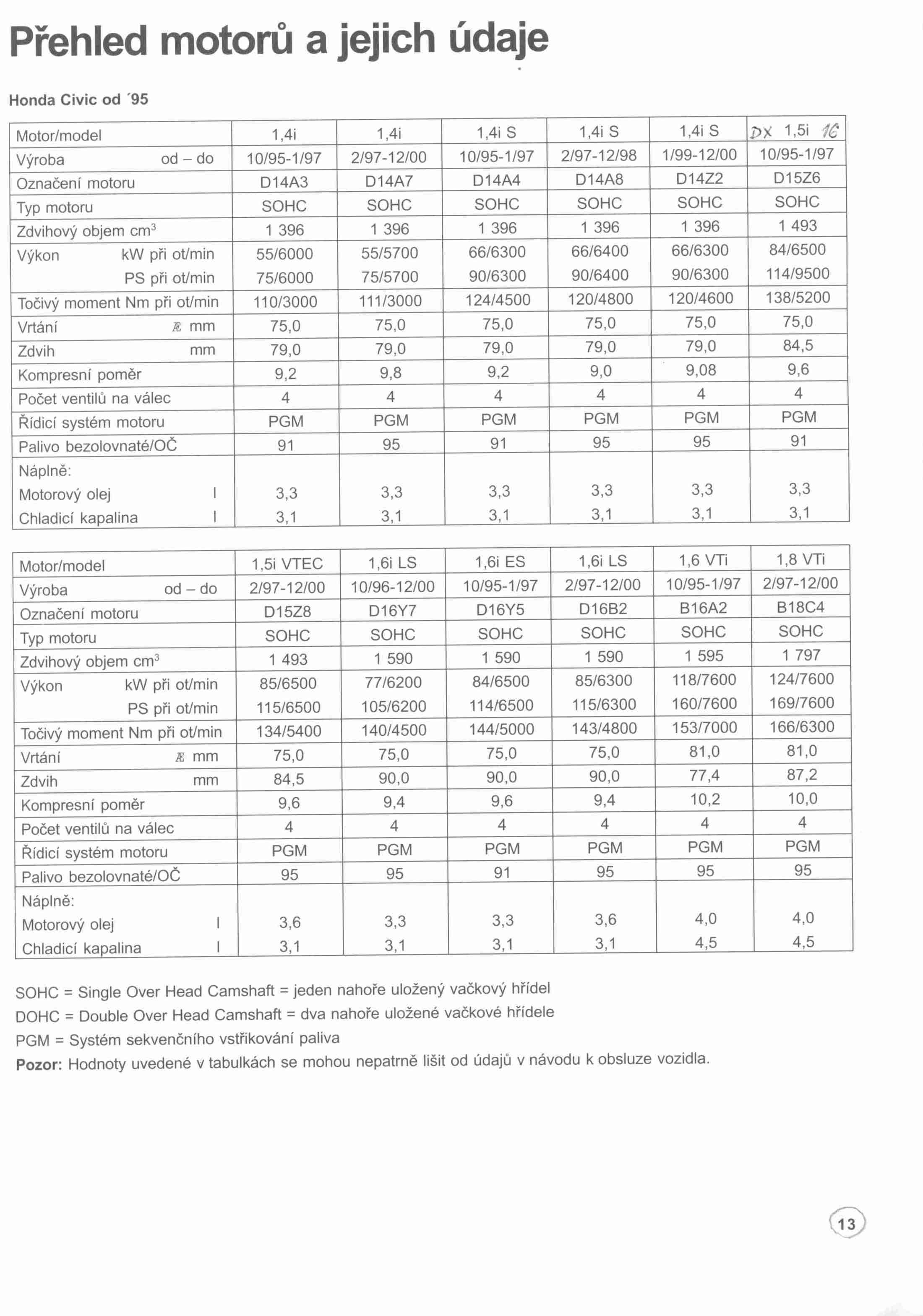

tady mas kolik litru se tam leje

super diky moc
