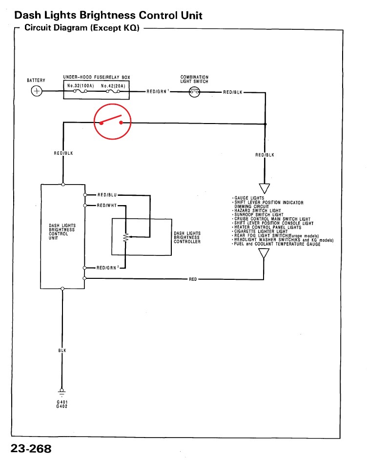

Chlapi a ženy nemáte někdo doma ten čudl na ztlumování světelnosti palubky na P4G ideálně z 2.0 nebo poface modelu? Potřebu ten basmek co má menší odpor a svítí pak ta palubka víc, já mám 1992 a ikdyž to mám nastavený na nejmenší ztlumení, tak vidím na palubce prd, furt musim jak pako rozsvěcet a zhasínat světla, když se chci podívat kolik je tam benzínu nebo jaká je teplota motoru Bueee Nebo nemáte někdo fígl jak to pitomý ztlumení vyřadit úplně z provozu? Napadlo mě tam připojit nějakej odpor místo toho čudlíku, myslíte že by to šlo?
Edooo ty náš guru zkus poradit, já už jsem z toho zoufalej, nikde to nemůžu sehnat a troufnu si říct že si tim rozsvicenim a zhasínáním hodně zkracuju životnost žárovek Smutný

musis prestrihnout ten spravnej drat HaHaaa ale pak ti to bude svitit hodne i v noci
nebo tam udelat extra vypinac na totok
EDIT: jak koukam na to schema tak bych prestrihnul (dal vypinac) na ten cerveno/cernej pred jednotkou ztlumovani svetel aby nevedela ze jsou rozsviceny svetla a nemohla to ztlumit

Já věděl že mi poradíš je to dobrý Ten vypínač je dobrej nápad, udělám to tak.
