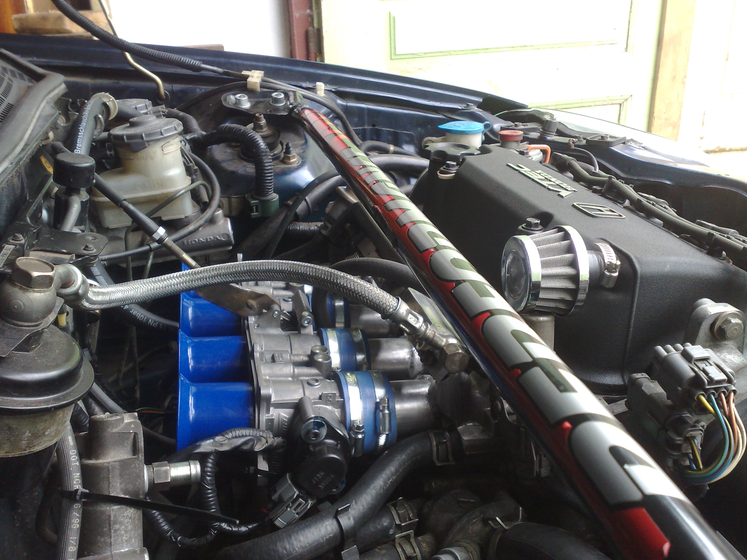

PříspěvekZaslal: 1.8.2011 , 18:28   Citovat
Tak dej vtec hlavu a ITB-to je pak masakr.

PříspěvekZaslal: 1.8.2011 , 20:57   Citovat
vasa napsal:
to je sice hezke dat 4klapku ale ta stoji 20tisic a vykon to neprida zase tolik ne?ja se 4klapkou zkusenost nemam tak nevim to mi hlava nebere

PříspěvekZaslal: 1.8.2011 , 21:08   Citovat
mě to cele vyšlo tak na 3.5 tis kč a z vysledkem jsem nadmiru spokojen a to nemam ještě odladěné na plny vykon,bo nemam emulator a ti co ho maj chtějí moc penez.Je pravda že na seriovy motor bych to nedaval,ale pokud chceš jit n/a cestou,tak je to mile zpestření za par penez,pokud maš aspon trochu šikovné ruce.

PříspěvekZaslal: 1.8.2011 , 21:20   Citovat
4tyřklapku mam z hondy cbr 1000rr fireblade 2008.jinak mam 1.4 na ni Z6 hlavu,skunk2 vačku,60.8 vyfuk,nerez 4.2.1 svody,3.8kg setrvak 212 mm lamelu,
