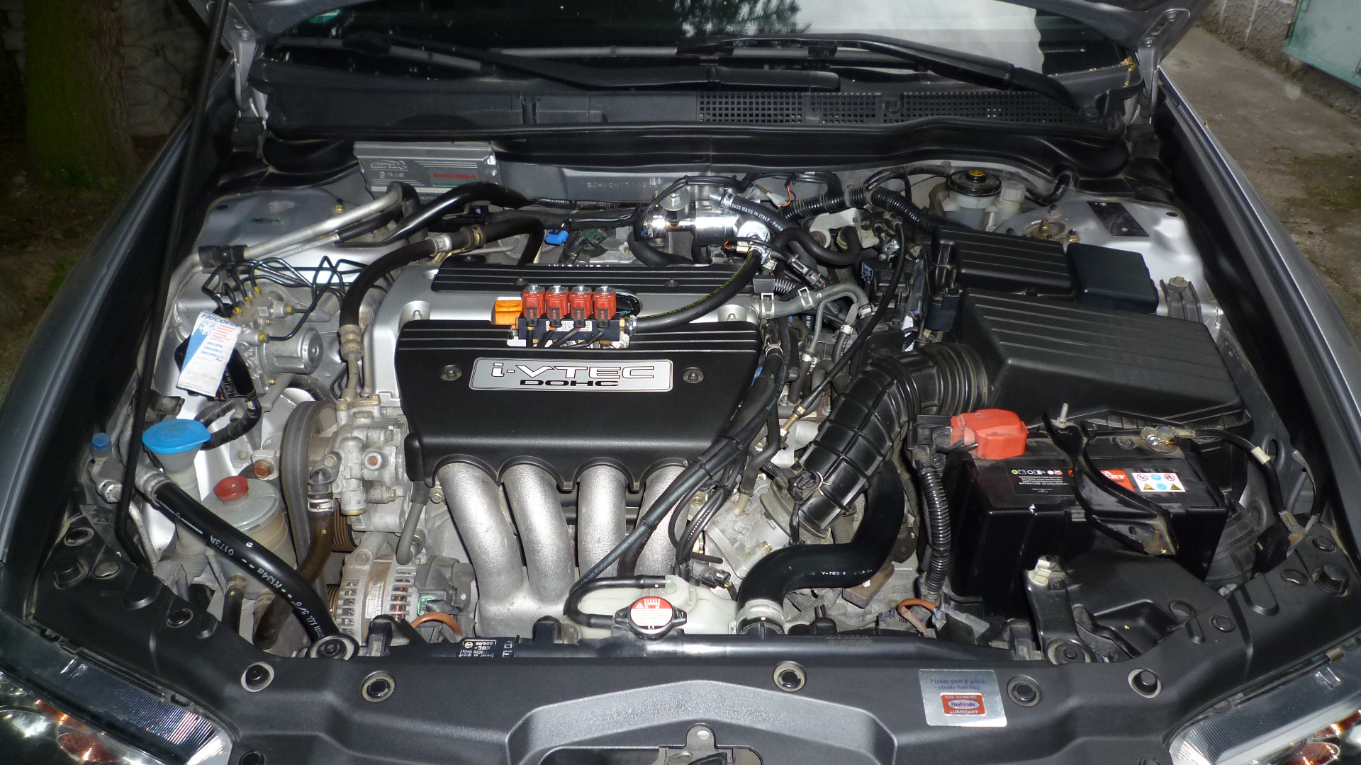

PříspěvekZaslal: 4.8.2011 , 0:12   Citovat
Pic, tak jsem taky dal LPG, po různých negativních informací na Strakonice jsem to zadal p. Červenému do Lužan a zatím fše v cajku. S plnou nádrží mě to vyšlo na rovných 30 tis. Nádrž mám na 49 litrů plynu, tankuju pořád u jedné čerpačky a spotřebou se motám kolem 10ti litrů, na nádrž najíždím 470 km. Teď po 2 tis. km jsem byl revizi a doštelování, tak to možná ještě klesne.

vlaza napsal:
Zdravím,
jaký máš nainstalovaný systém?(STAG, BRC...) Při tvojí spotřebě a nájezdu ti do 49L nádrže vleze 47L plynu???
