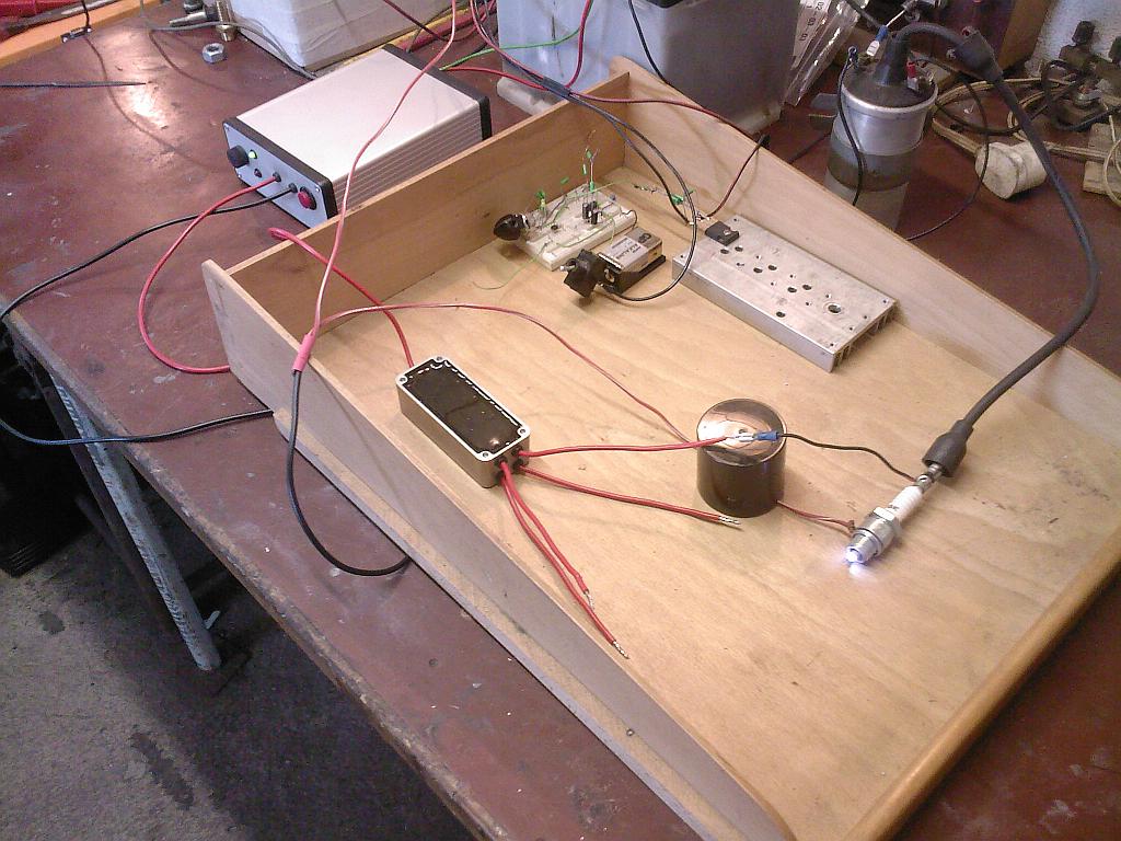

Včera sem dodělal první seriový kus plazmovýho zapalování. Mám docela radost z toho, že se mi povedlo dost výrazně zmenšit blokovací modul, který je teď celkem kompaktní a bude se dát v motorovém prostoru snadno umístit. Musím ještě udělat pár zátěžových zkoušek, ale vypadá to, že to bude všechno OK a bude to moc jít na testy na brzdě.
plazma_03.jpg, 126.68 kB
plazma_04.jpg, 93.39 kB
plazma_05.jpg, 111.79 kB
