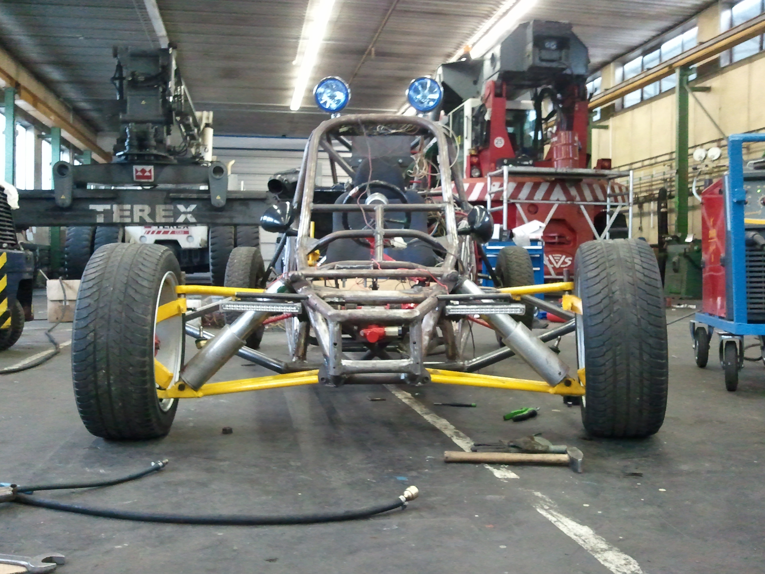

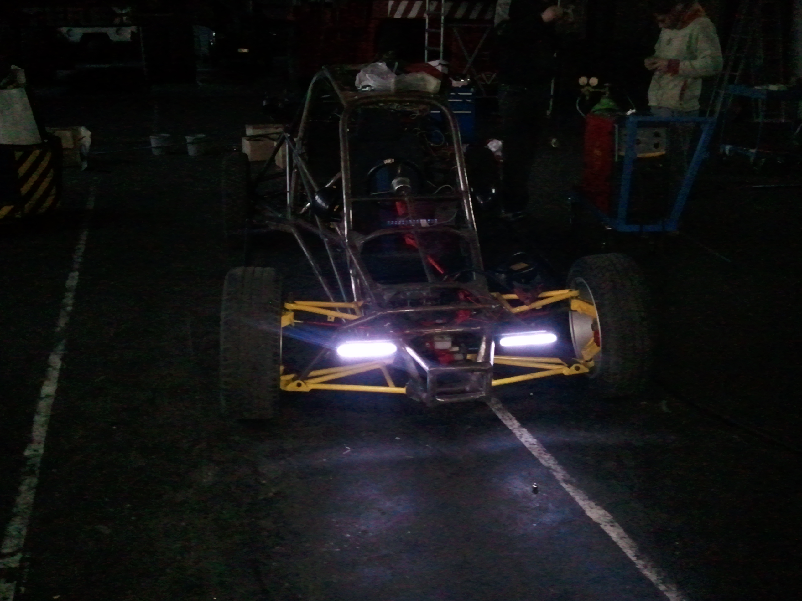

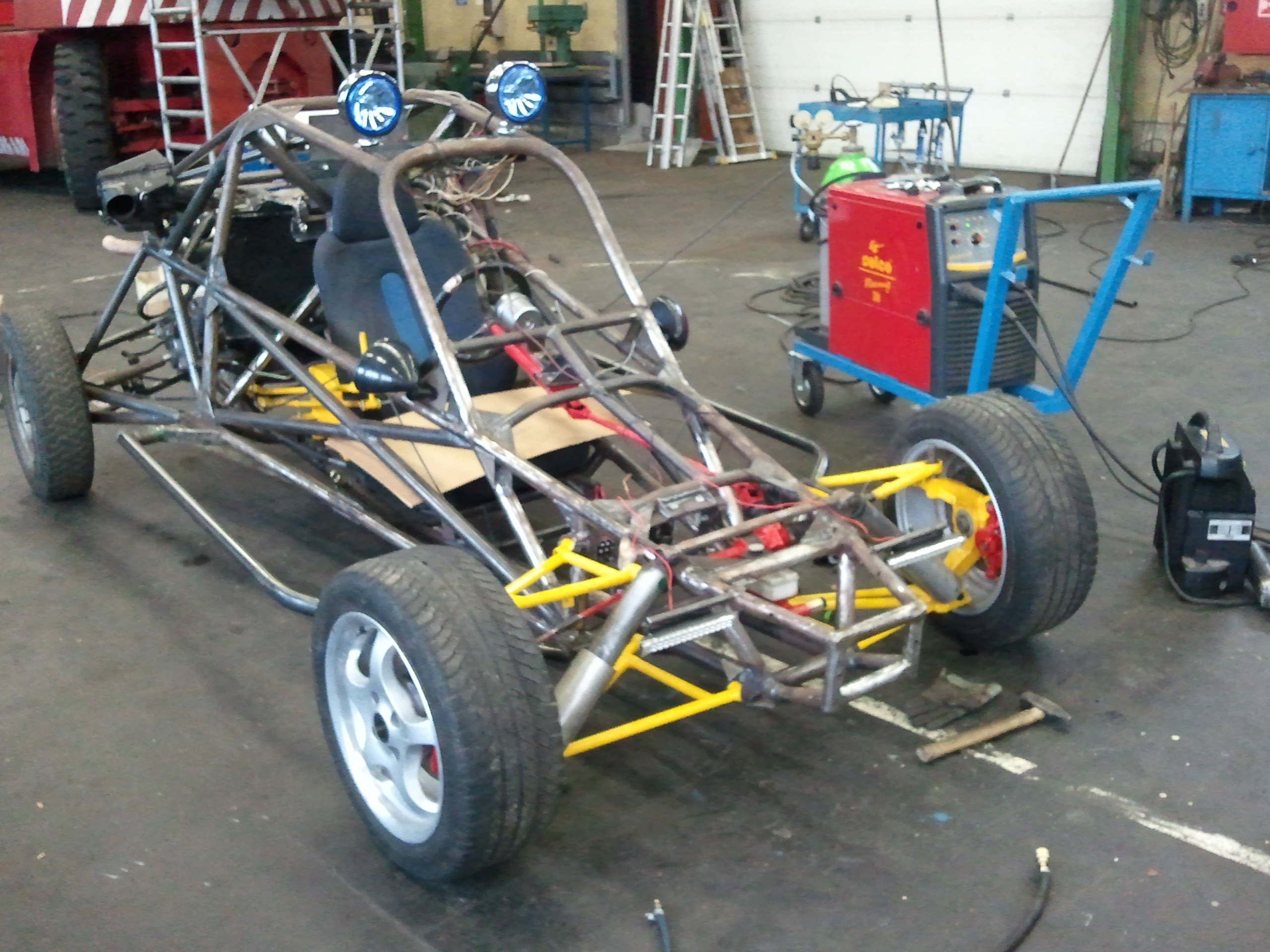

pokračování ve stavbě probíhalo ke konci čím dál rychleji jelikož jsme se všichni těšili na výsledek VTEC tady je test všech systému motoru po zahřátí bez výfuku : tudy odkaz
test všech systému motoru po zahřátí už s výfukem : tudy odkaz

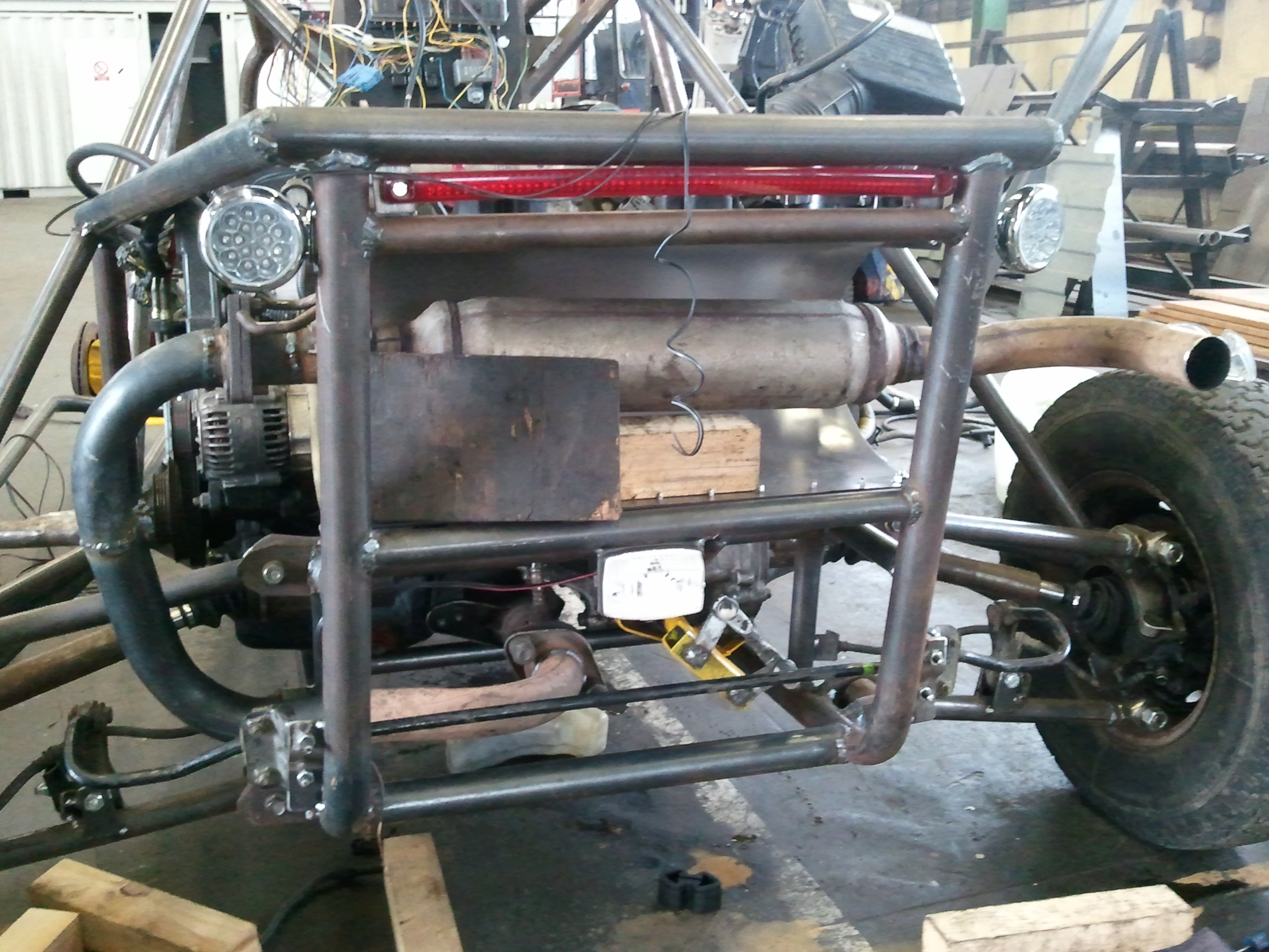

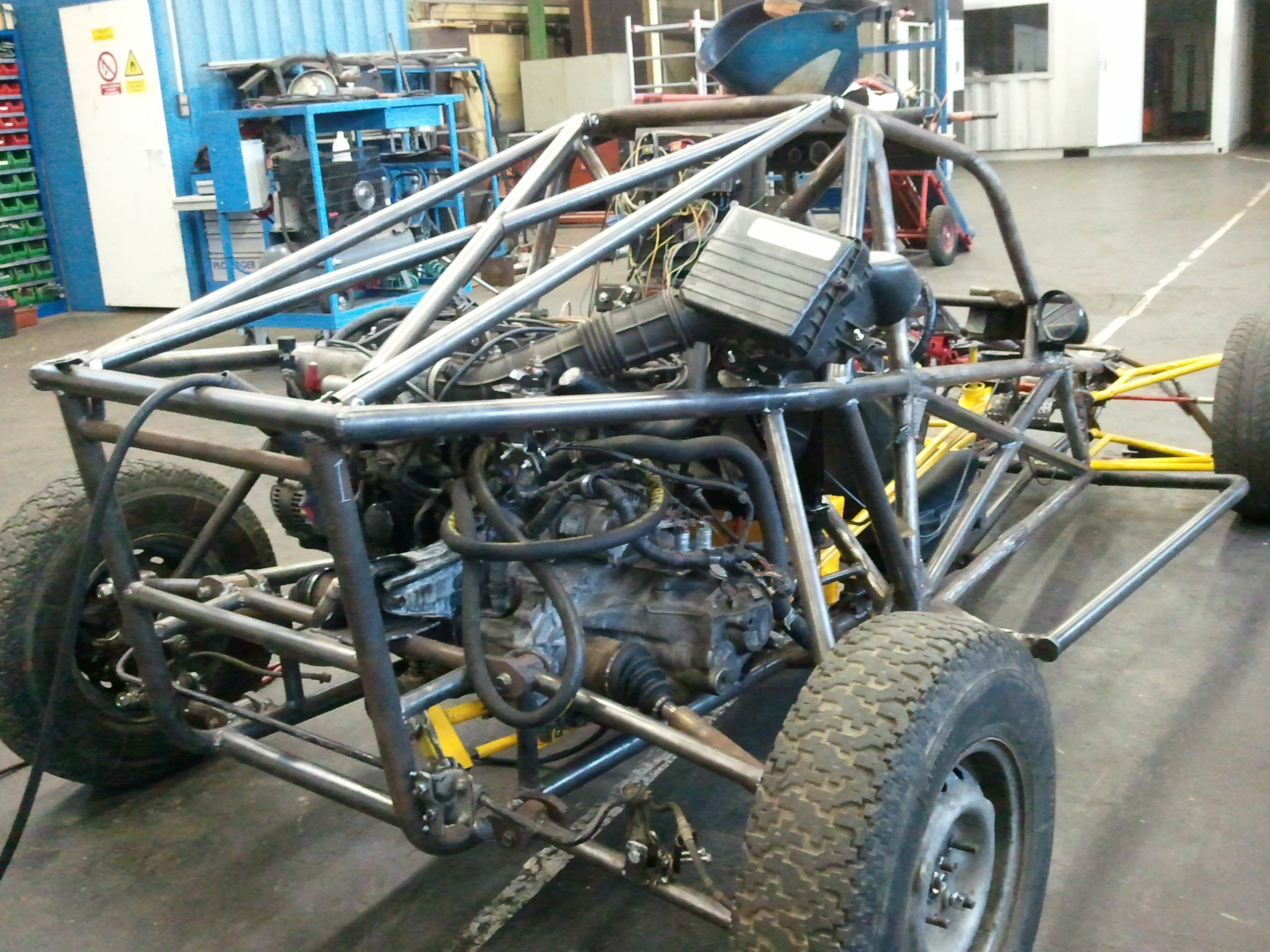

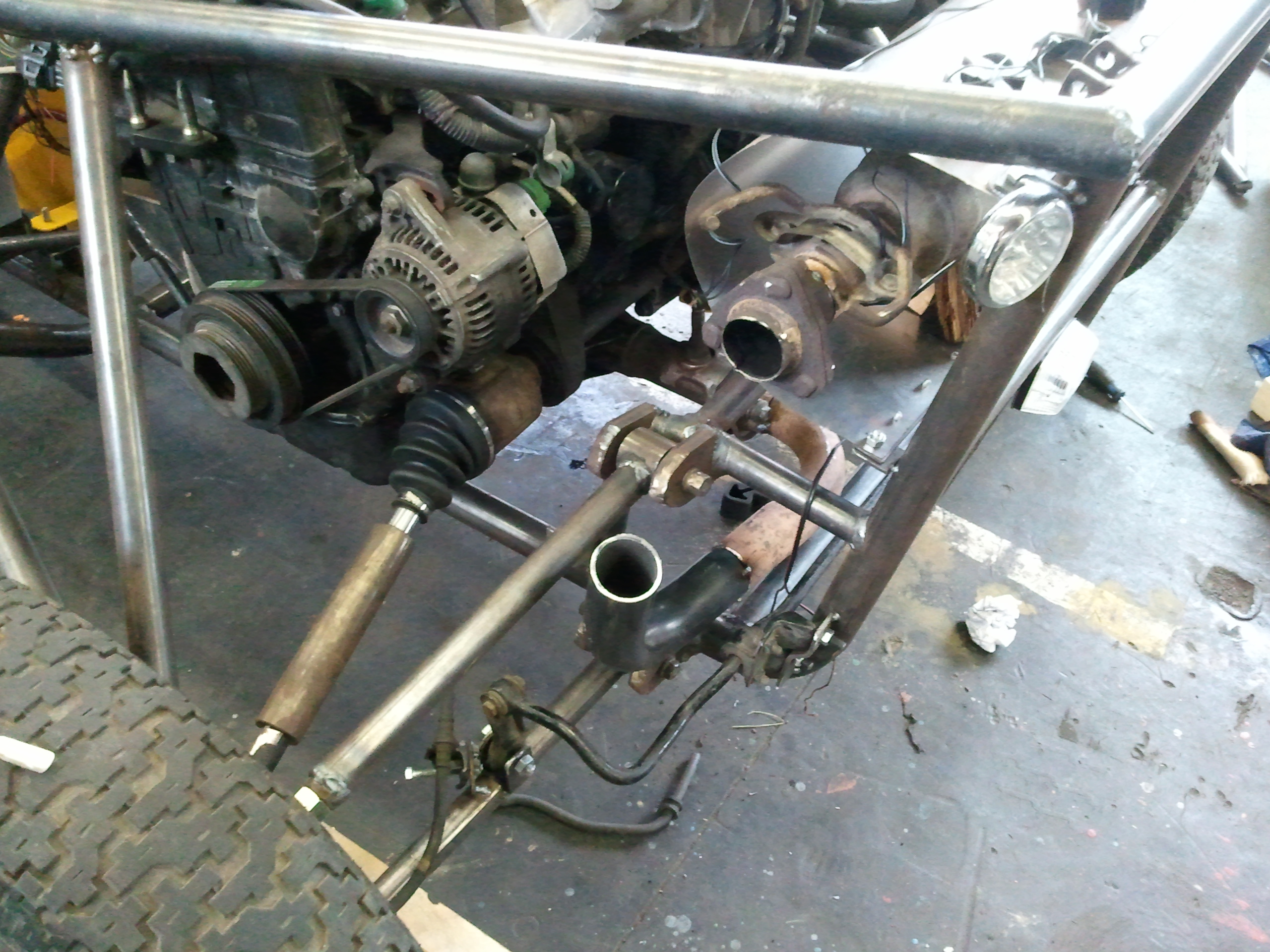

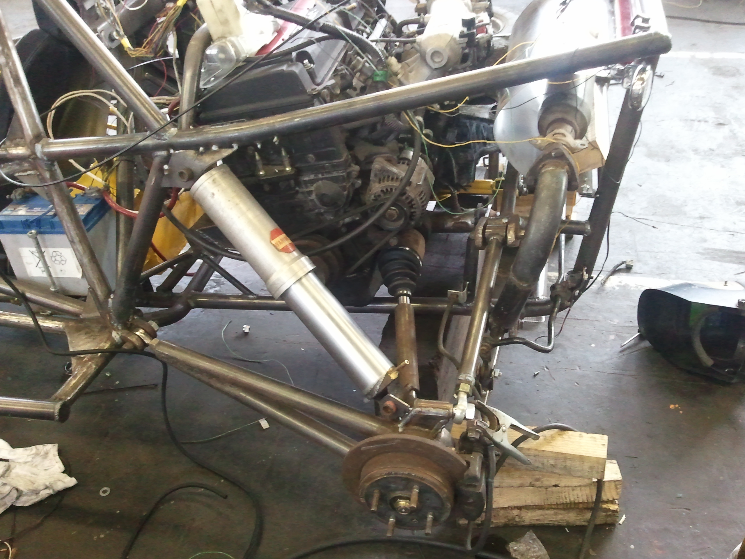

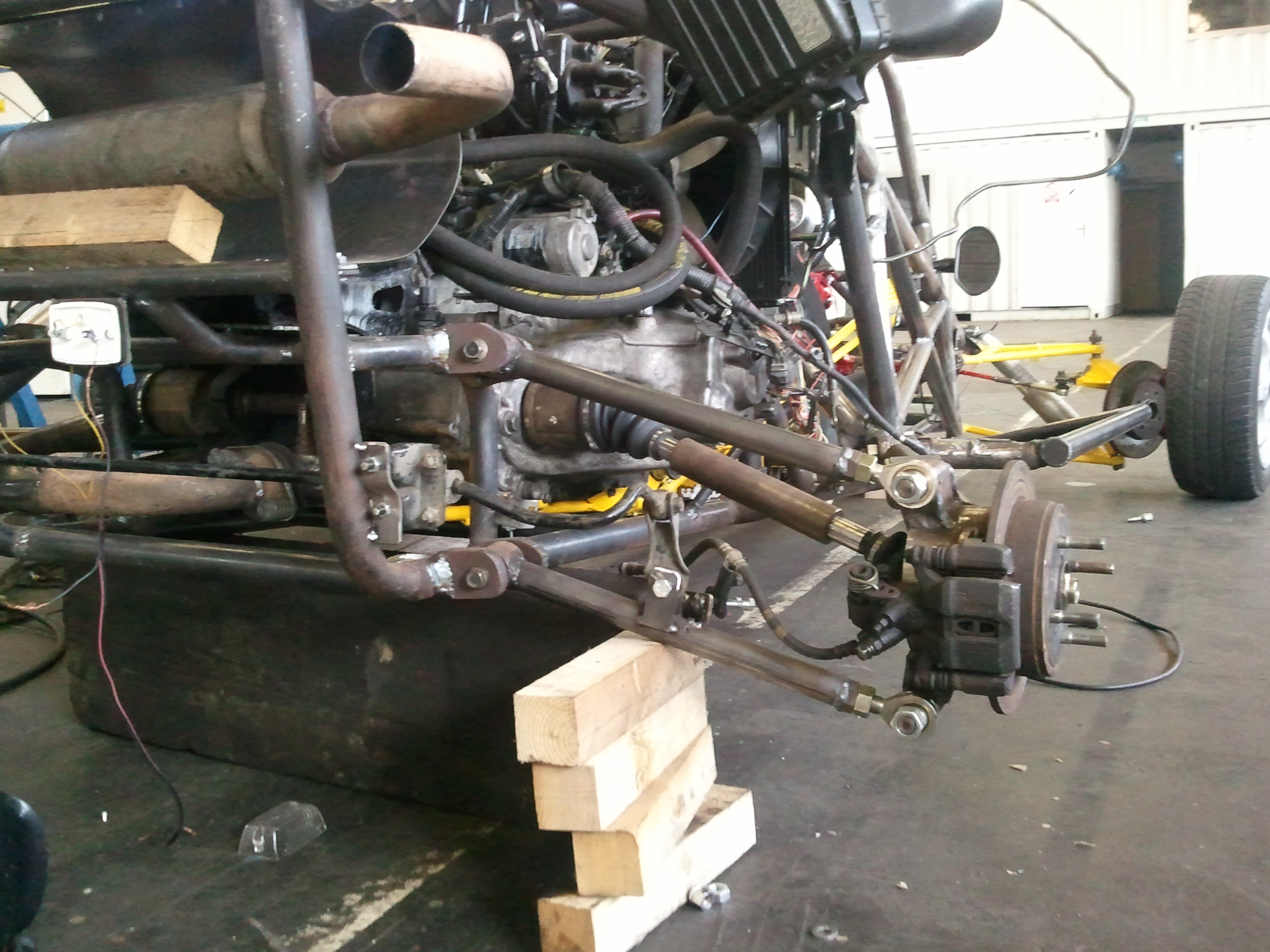

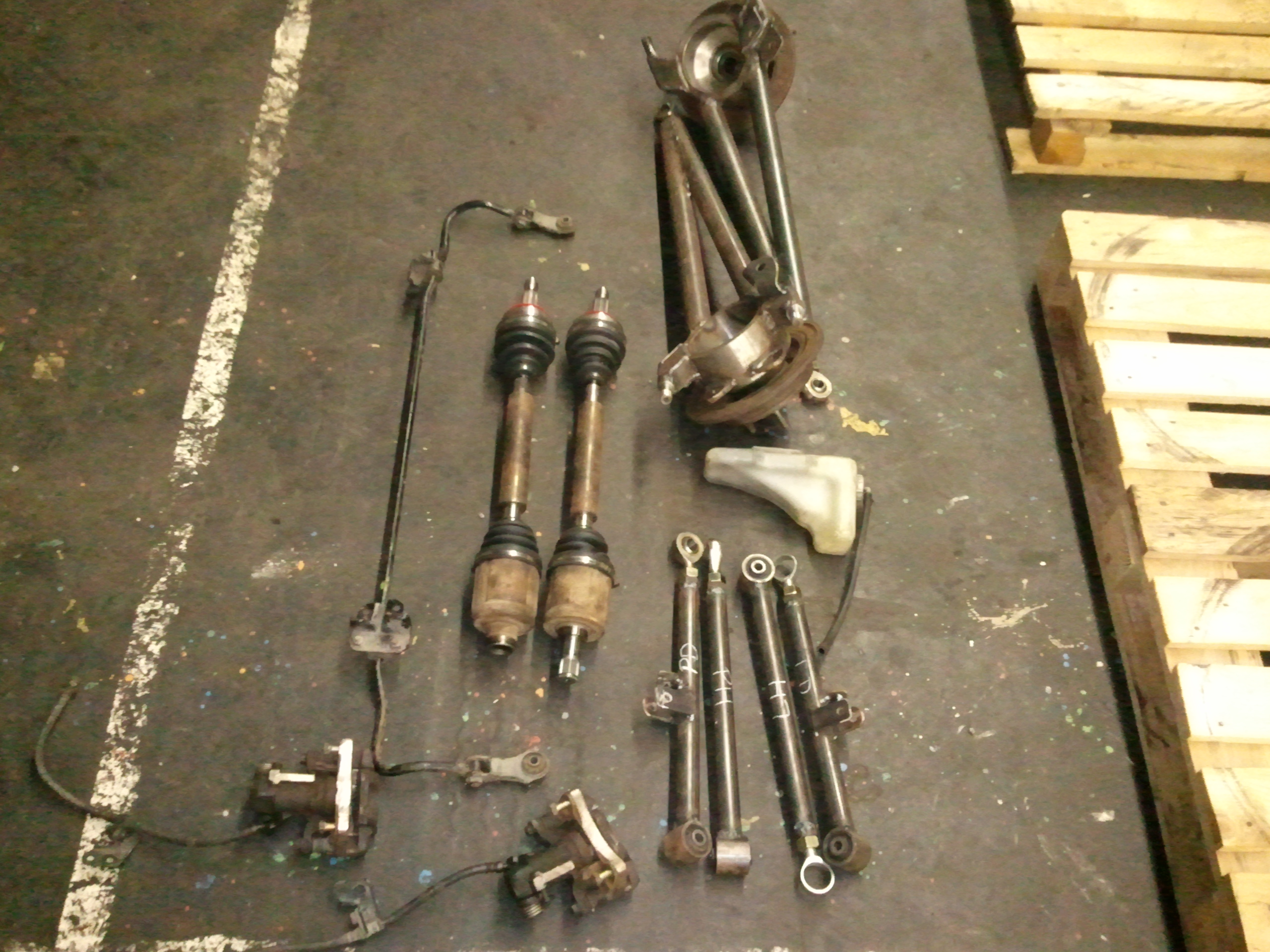

Teď sem ještě koukal na jedný fotce, jak máš udělanou zadní nápravu a z fotky mi příjde, že ti z převodovky jdou poloosy ke kolům pod poměrně velkým úhlem (osa kol je posunutá dozadu vůči ose převodovky). Možná to jen klame fotka, ale tohle umístění by mohlo dost namáhat tipody.
zda se mi to same...motor je moc vepredu

Tadyk zas nekdo radil Honda odkaz slusilo by tomu samosvor na zadek

PříspěvekZaslal: 5.12.2011 , 17:57   Citovat
WOW to je mazec Je to tam. VTEC šuk
ale fakt bacha na ty tripody jak pisou kluci, takhle pujdou brzo wc

PříspěvekZaslal: 5.12.2011 , 18:19   Citovat
tak ty tripody jsem řešil hodně dlouho ve vztahu k rozložení hmotnosti a jízdním vlastnostem a samozřejmě životnosti a tohle řešení které je na fotce byla zlatá střední cesta Úsměv
