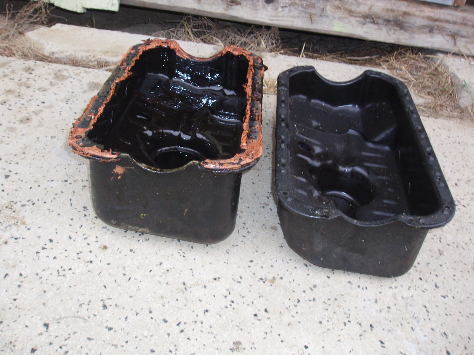

vana z CRX je nizsia ako D14, ale osadenie sedi. diery na sroby aj dosadacia plocha na blok su rovnake, iba vyska je ina.
P1010048.JPG, 571.86 kB

honda civic je teď offline  honda civic
PříspěvekZaslal: 3.12.2011 , 18:07   Citovat
a ta crxkova vana to je z jakeho motoru (označení)
Příspěvky: 22
PříspěvekZaslal: 5.12.2011 , 23:41   Citovat
jo takhlenc ta černa je crx a ta použita s tim červenym tmelem kolem je D14. Ja to pochopil tak že ta nižši(jako že když je nasazena na bloku motoru, tak je niže nad zemí)je crxková.Promin proč to pochopit jednoduše když to de složite Velmi šťastný . Jinak čekam až mi přijdou penize a asi s tebou do toho kupu pujdu před tebou byl ješte jeden tipek ale ješte mi neposlal foto takže bych ji kopil od tebe.
Příspěvky: 22
tomas311 je teď offline  tomas311
PříspěvekZaslal: 6.12.2011 , 14:55   Citovat
Ano, D14 je s tym tmelom. Motor robil nejaky odbornik, tak s nim nesetril.
