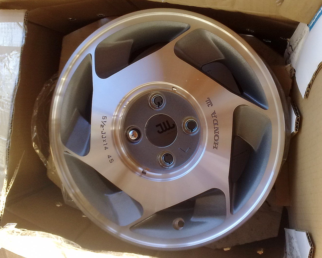

Zdravím,
mám související dotaz: chci koupit alu kola 5Jx14 ET45 s pneu 185/60/14, ovšem v techničáku mám pro tento roměr jenom 5,5JJ ET45 a 6J ET45. Můžu mít někdy nějaký problém (třeba STK, policajti, pojišťovna, apod.)? Řeší se to vůbec? A proč mám za 5,5JJ dvě J?
Díky za rady Honza

Tak se omlouvám...není to překlep:
citace:
JJ = typ tvaru patky ráfku (jsou patky typu J, JJ a B – neparně se liší rádiusy zaoblení, ale lze na ně obout běžně dostupné pneu)
A ještě trocha teorie: tudy odkaz
