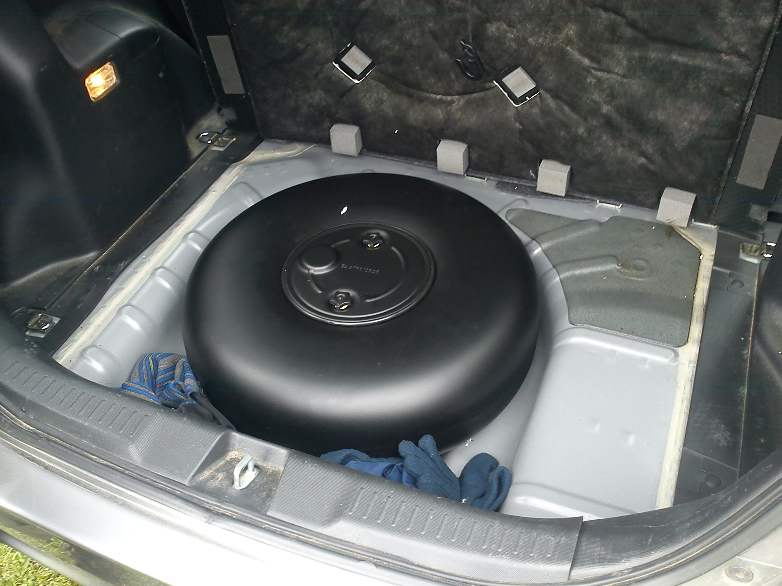

Tak jsem se též po dlouhém rozhodování odhodlal na přestabnu na LPG. Mám hondu jazz 05 s motorem z hondy fit 1.5Vtec.
Jelikož jsem viděl spoustu kladných recenzí na firmu HLpropan, obědnal jsem se na jejich nejbližší pobočku do Brna, jelikož se mi nechce jezdit do Ostravy. Po teloefonátu do Ostaravy mi pán potrvdil že Brněnská pobočka je v pořádku, a nevrací se k nim žádné reklamace nebo stížnosti. Chtějí mi namontovat systém Magic II. Nemá někdo zkušenosti s tímto systémem? Na co si dát pozor, co by mě mohlo překvapit, atd... Děkuji
Jazz má mělký prostor na rezervu , vejde se tam poměrně malá nádrž Smutný

Ma niekto skusenost kolko litrova nadrz LPG (max) sa zmesti na miesto rezervy do Accord 2003 sedan?

Hopit: vim o tom, daji mi tan nadrz na 45litru, ale bude tam presah na vysku asi 5cm. to se nejak doladi.

Mam tam 45, uprostred batož.priestoru je papundekel ľahko nadvihnutý, odhadujem tak do 1cm, v praxi to je ale poznať len pri poriadnej obhliadke..nijako sa to neprejavuje.
