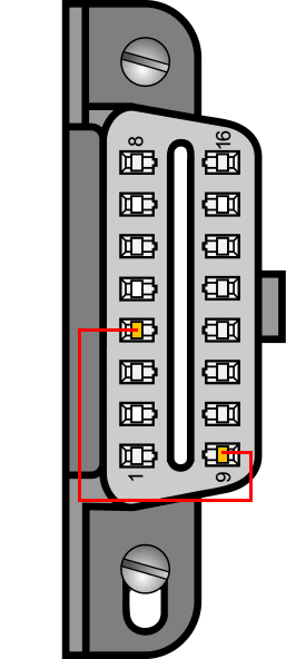

FunToDrive: díkes našel jsem toto ale moc nechápu ten první bod, že něco ukostřit ale nevím co
1) Jump pin 9 to chassis ground (I have used a bolt on a door hinge).
2) Turn the ignition on, after ABS light turns off, quickly press the "VSA off" button.
3) After ABS light turns on again, quickly press the "VSA off" button.
4) Now shoud be a lot of different blinks and fashes and all lights ABS, VSA and triangle should turn off. The problem's solved.
5) Open the beer bottle!
zato uplně chápu 5. bod Je to tam.

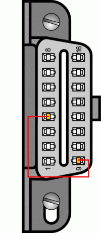

1) Stačí propojit 4 a 9. Před 2) ještě smazat ABS chybové kódy.
kód:
a) Make a shortcut between 4th and 9th pin of the OBD plug
b) Press with your foot on the brake pedal and switch on the ignition.
c) Wait for the ABS lamp to turn off and then remove your foot from the brake pedal.
d) Wait for the ABS lamp to turn on and press with your foot on the brake pedal again.
e) ABS lamp should turn off, then remove your foot from the brake pedal.
f) Wait for two flashes of ABS lamp. If it flashes it means that errors are erased. Turn off ignition.
OBDII_4_9.gif, 15.28 kB

FunToDrive, ale tohle co píšeš to je na abs, to mi nesvítí já potřebujuu VSA, tudíž podle toho obrázku co jsi posílal bych měl teda 9. propojit s kostrou jak to píše v tom co jsem posílal já, nebo to musím udělat komplet i stím abs? Se stydím
