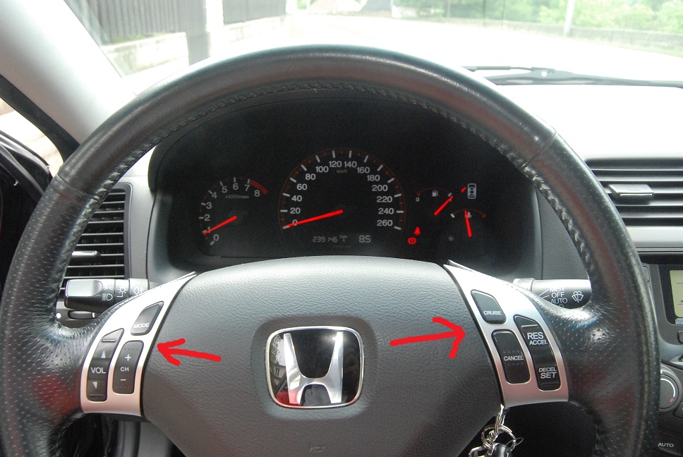

kuci takovej lama dotaz, daj se nějak vycvaknout ty plastový hajzli kolem ovládání radia a tempomatu na volantě? nebo musím rozebrat celej volant? loupe se mi barva tak bych to chtěl potáhnout folii Tak to valím bulvy
DSC_5946.JPG, 235.81 kB
Příspěvky: 175 2004 Accord
Newtom je teď offline  Newtom
PříspěvekZaslal: 6.10.2012 , 9:01   Citovat
Davidoff napsal:
Kuci, 2x jsem to rozebíral a včil si nemůžu vzpomenout ale tuším že je třeba nejdříve vytáhnout bag (2 šroubky po stranách) a pak bude přístup na sundání těch hajzli Mrk
Příspěvky: 388 2006 Accord Tourer
Hondak je teď offline  Hondak
PříspěvekZaslal: 6.10.2012 , 23:22   Citovat
Urcite budes musiet volant rozobrat, airbag dole a potom sa dostanes ku skrutkam co drzia tie tlacidla.
