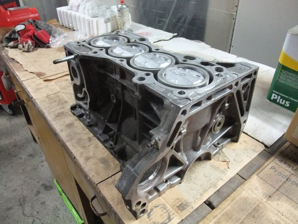

Hurá hurá hurá, že špatného jsme venku a vložky jsou krásně rovné ve správné toleranci vůči pístům (udělali jsme to na 0,03mm) a teď už to jen dát dokupy. Bohužel času moc není, ale Dany se vrhne na spodek motoru pravděpodobně zejtra, takže na mě zbyde už "jen" palice a nastrojit vše okolo + vana. Vše mám připravené, takže jen otázka času a s tím je to teď blbě ... no uvidíme. Stejně je ještě mrtě práce na kastli, takže tak.
Ještě přidávám fotku, jak jsem vkládal první "matroš" na galvanování. Zítra bude výsledek, tak jsem moc zvědav, jak to dopadne Je to tam.

jak je možné že motor který jezdil xy kilometrů má malé vůle pístů ve válcích?

FastCivic napsal:
asi bych si to nejdříve přečetl a pak se ptal...
Daver má udělán výbrus + 0.25 a udělaný byl moc "na těsno" tak se to muselo nechat opravit...

A to sem tam taky psal ne ? Že jsem k tomu neměl písty a bylo to teda baj voko Úsměv Dobře mi tak, příště budu vědět viď. Přebroušení pouze 800Kč, což je poměrně malý trest za hloupost, díky bohu ...
Dělali mi to ve www.brusirna-pokorny.cz ... do druhýho dne .. výbrusy prý dělají za 3tis Je to tam.

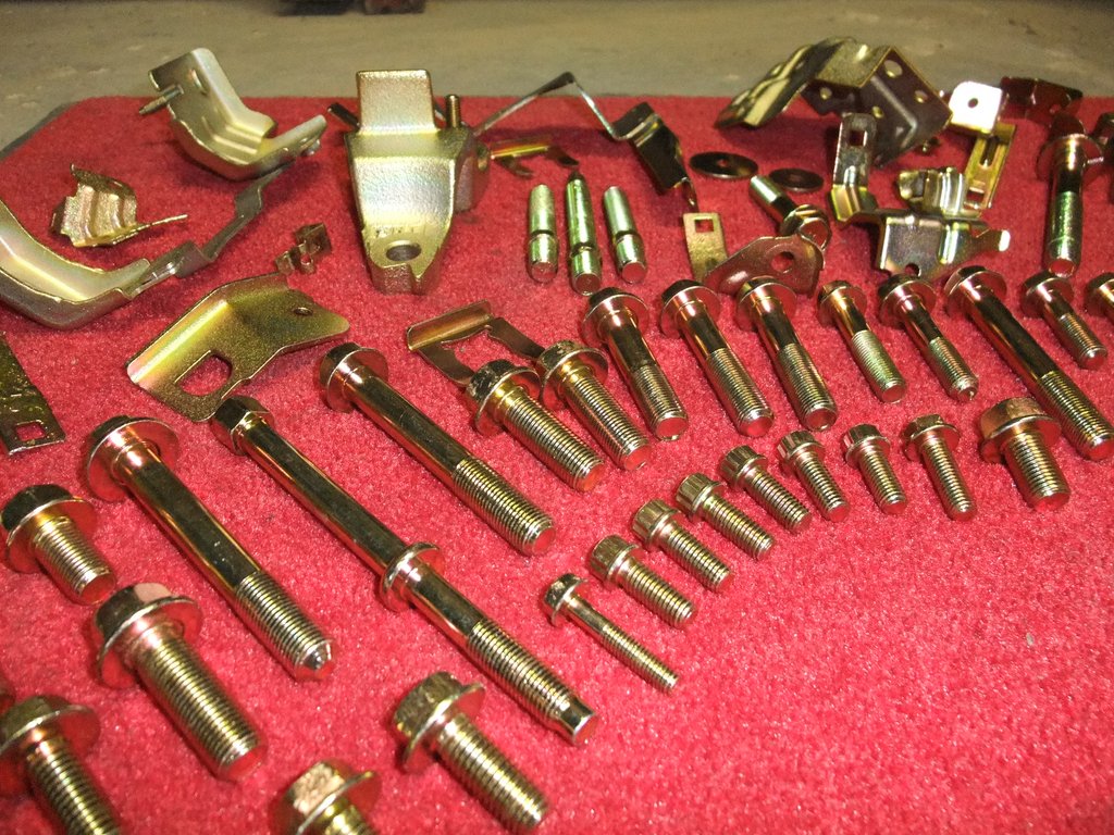

Tož tak dneska jsem vyzved věci z galvanovny a převládá pouze nadšení, hned jsem se jal nahromadit všechny ostatní šrouby a držáčky a vodnesu to tam. Voňavka voňavá to bude a just jo Úsměv

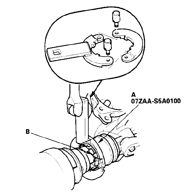

Taky už mi přišlo řízení z pofaceliftového modelu a jal jsem se ho dát dokupy. Jenže ouha, je tam potřeba speciální přípravek na rozšroubování skříně, takže příští mise bude výroba přípravku Tak to valím bulvy
Zajímavé je, že rozdíly mezi předface a poface nejsou zvenčí vůbec patrné ...

šrouby jak z vitríny Úsměv je to dobrý

tomu říkám povrchová úprava je to dobrý co to koštovalo?

Ještě nevím, budu to platit v pondělí ... ale počítám nějakou stovku, třeba tak 2-3 ... nic zásadního. Kdyby všechny komponenty a šrouby dokupy stály 1000Kč, je to furt za hubičku a vypadá (a hlavně se s tím pracuje) exkluzivně Je to tam.

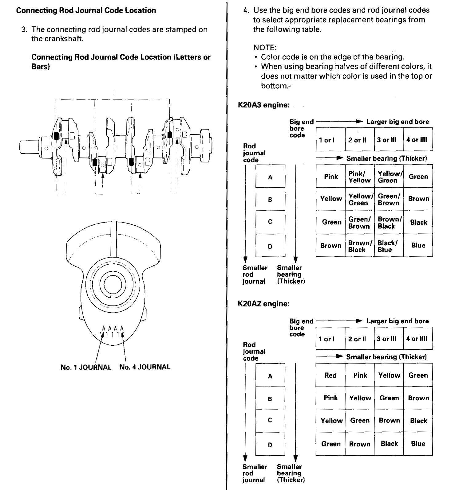

Dany dneska skládá blok motoru (klika / písty / ojnice) a hned jsme narazili na zajímavou věc a sice, že není EP3 jako EP3 Ble
Mám manuál na americké EP3 a v podstatě podle něj celou dobu jedu. Jenže až dneska jsme narazili na to, že amíci mají K20A3, který má 160koní ... no super, jenže ten krám má jinou kliku (na ojnicích průměr 45mm vs 48mm u K20A2) !!
Objednal jsem podle tohoto amerického manuálu barevné kombinace ojničních ložisek a Dany mi dnes volal, že jsem je špatně objednal ... zjistili jsme, že K20A3 má těsnější uložení ojnic na klice a tím pádem používají i dvě barvy ložisek na jednu ojnici, kdežto K20A2 používá jen jednu barvu, tzn. obě půlky stejné.
Dali jsem to tam, neb rozdíly jsou jen 0,003mm a klika je snad ojetá malinko, tak to snad bude ok. Budu hold trošku déle zajíždět. Se stydím

tak to je huste s tou klikou no Úsměv Ale nakonec bych mel z toho lepsi pocit ze jsi objednal tesnejsi, aspon vykompenzujes tu ošoustanou kliku Úsměv
No nevim, jake mas zkusenosti ty, ale dle mych je opotrebeni po techto km tak jedna stovka...
Proto nedoporucuji pouzivat ani neorigo kliky treba od Eagle a pod. Tyhle kliky jsou opravdu tvrde, hlavne na ne nesahat a nesnazit se je brousit. To jdou okamzite do haje...
