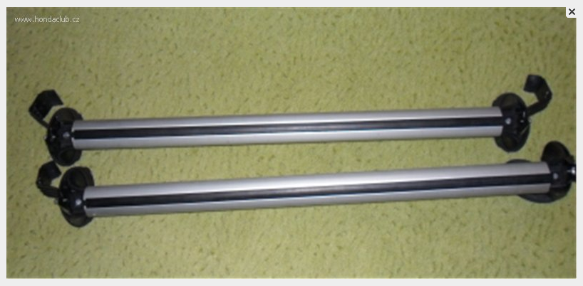

SaKaL je teď offline  SaKaL
PříspěvekZaslal: 11.4.2013 , 23:24   Citovat
Předpokládám, že na Tourera to asi nepůjde?
Origo příčníky A7G sedan.png, 352.49 kB
Doktor je teď offline  Doktor
PříspěvekZaslal: 11.4.2013 , 23:45   Citovat
SaKaL napsal:
nene, musis mit na tourera, taky sem hledal a tady mi to nekdo nakonec prodal za 3tis chce to hledat tady nebo na netu a obcas se neco vyvrbi, jinak nasadit je je taky inzenyrska odysea HaHaaa
