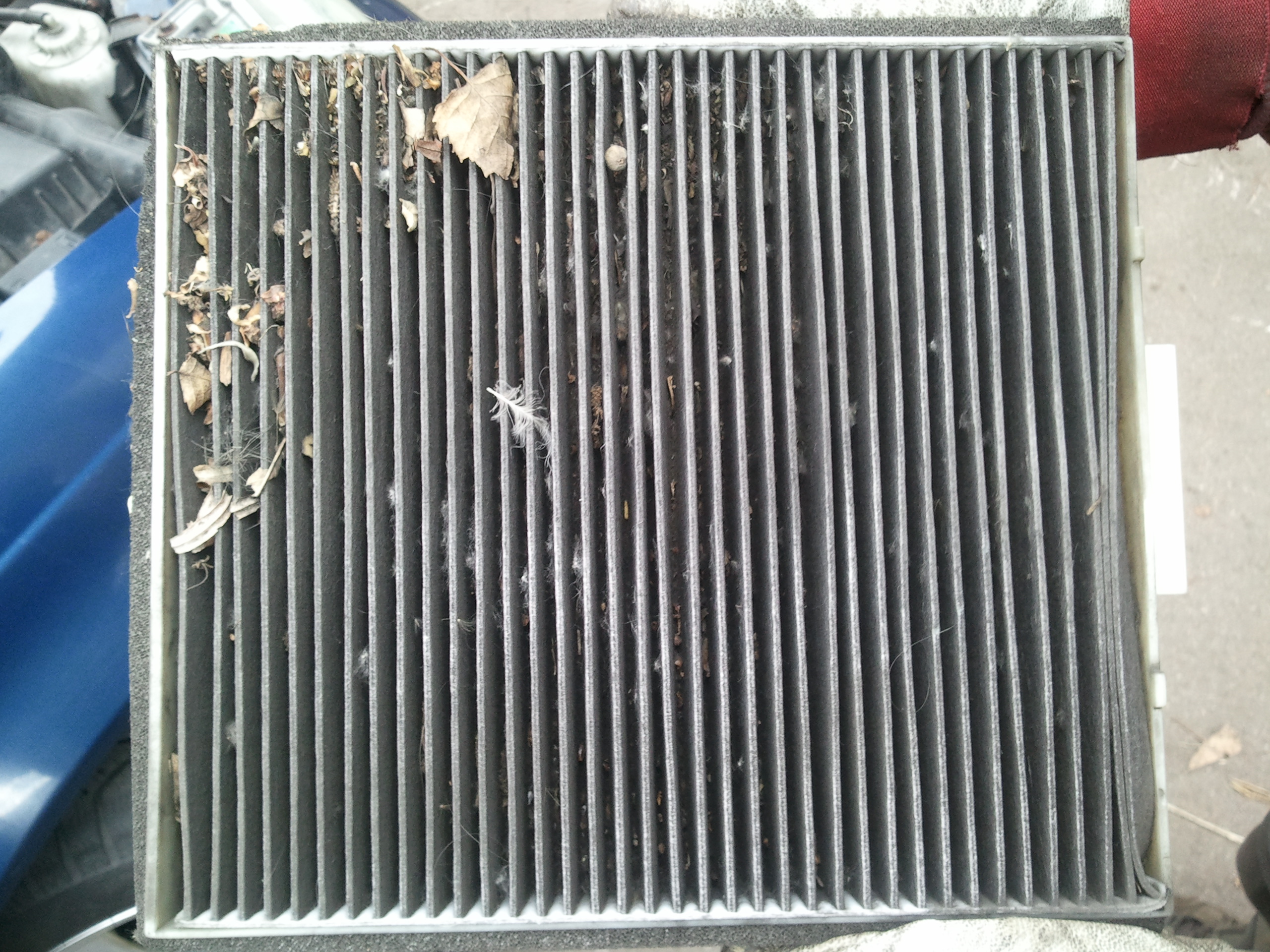

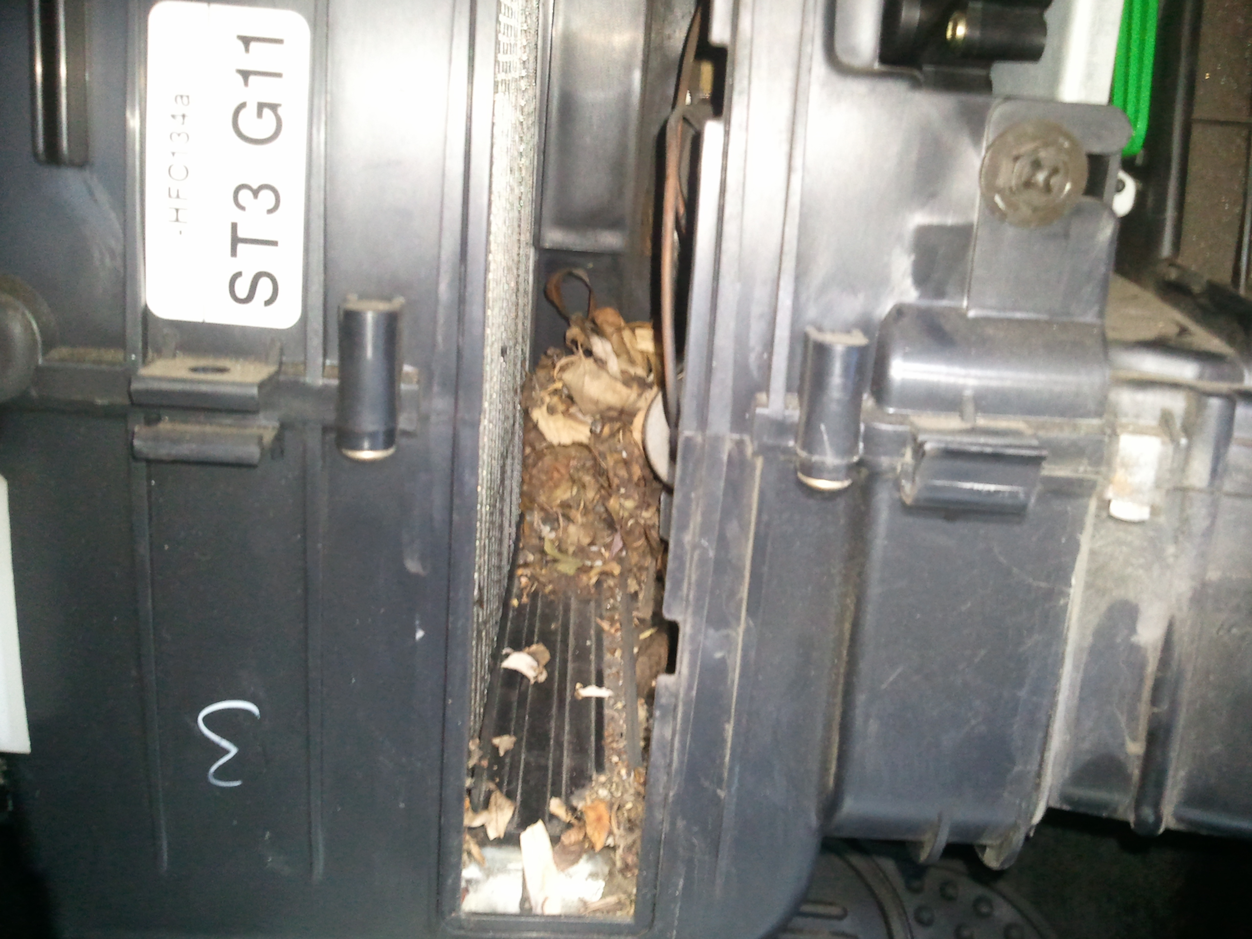

Sem včera měnil kabinový filtr a ejhle co na mně vykouklo za bordel to mi hlava nebere

pekny bordel. to si este len teraz zistil ze tam nejaky filter je ? HaHaaa

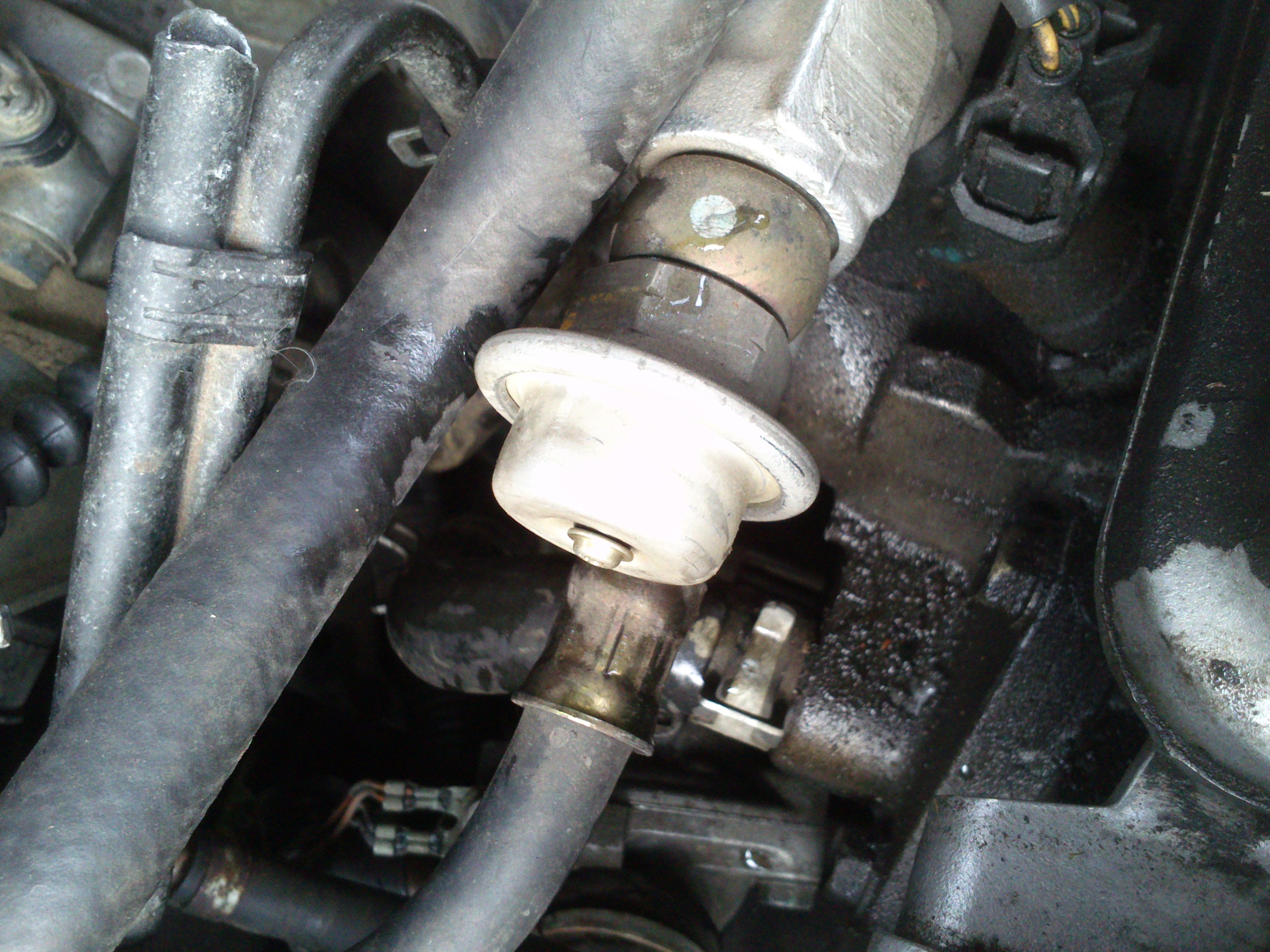

Na co je tohle? Upadla mi z toho ta krytka a už jsem ji nenašel. Vadí když tam nebude?

Je to tlumič pulzací paliva. A viděl jsem to na více fotek bez té plastové krytky, takže se asi nic neděje.

je stejná krytka i na 1.4? Tu bych asi dokázal sehnat

To nevím, leda by Ti někdo změřil rozměry Dčkové krytky ....

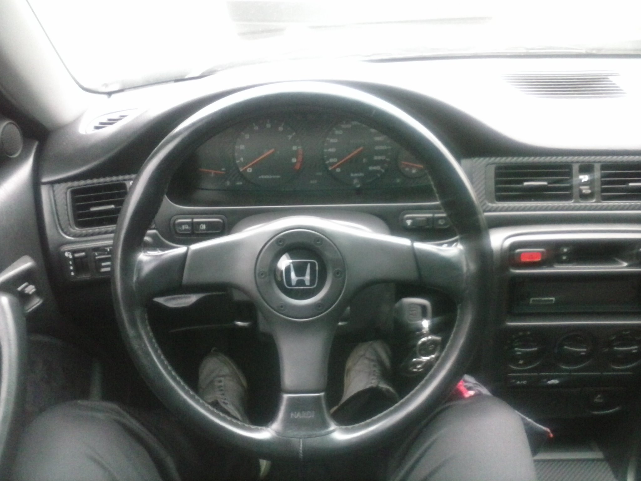

1.Nejsou ...
2.Poté co seženeš patřičnou nábu (přeji hodně štěstí) k tebou vybranému volantu ...žárovka SRS nejde nenásilnou metodou vytáhnout,jsou naletovány přimo do tištáku Smutný .
Vyřešil jsem to tak,že jsem si vyndal budíky a na vnitrni stranu SRS ikonky jsem nalepil několik vrstev černé elektrikářské pásky, jednoduché, nenásilné a hlavně vratné řešení Mrk .
Do anglána bych nedával žádnej malej volant, vypada to v tak relativně velkém autě dost divně.
Já vybral volant Nardi Gara o průměru 350mm a jsem maximálně spokojenej tudy odkaz
Měnil jsem ho protože mě fakt vadil ten airbagovej "pupek" co ma origo volant.
Nebo to můžeš vyřešit jak psal Bubaak, ale budeš muset koupit SRS nábu (cca. do 2000) do které schováš "trn" SRS kroužku, který je na tyči řízení a místo airbagu dáš odpor. Touto cestou jsem nešel kvůli ceně a na ty odpory mám taky svůj názor Ble .
