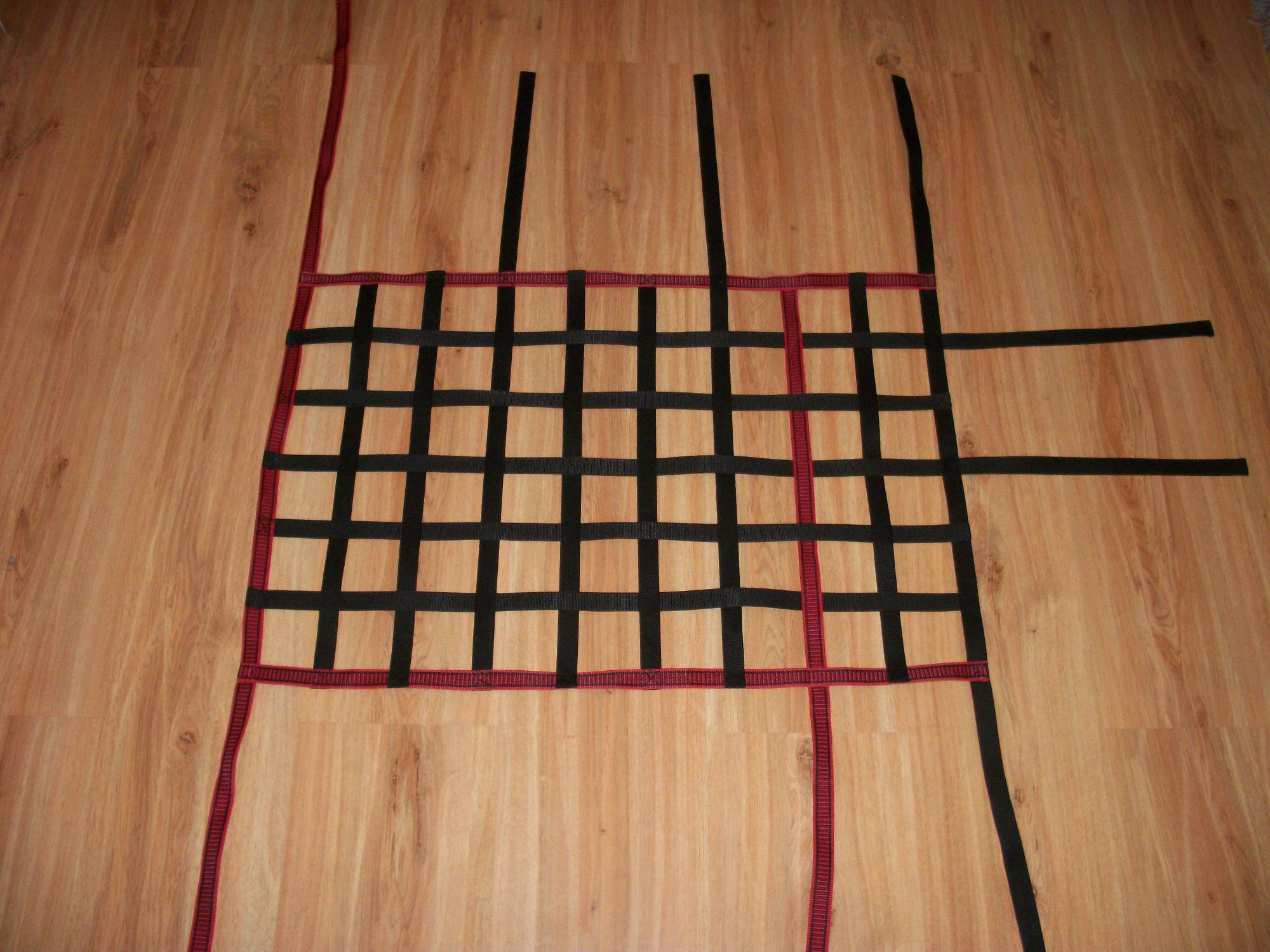

proč si neušít svou vlastní ochranou síť do okna přímo na míru Úsměv
ještě prošít pár spojů a je hotovo..
sice trochu zničený prsty, ale stálo to za to.. OK

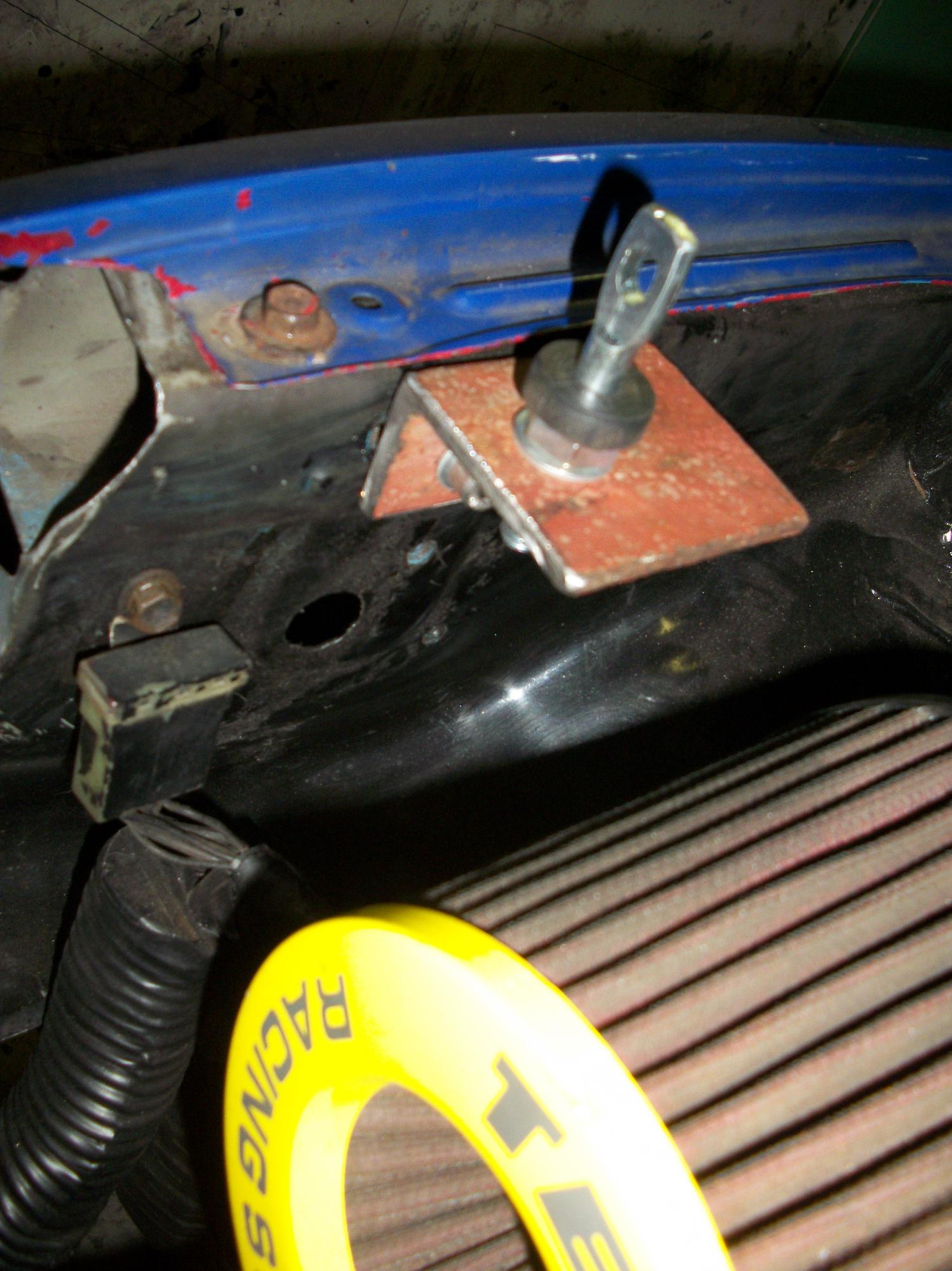

momentálně jsem zapracoval na zámcích kapoty
jelikož na autě nezůstaly brýle (přední čelo)
udělal jsem z jeklu držáky, které sem prošrouboval do kastle přes podložky
za použití pevnostních šroubů
dostat podložku s matkou do dutiny?? jako když gynekolog dělá generálku motoru přes výfuk pořádnej výtlem
(omlouvám kvalitu fotek,spěchal sem do práce Se stydím )

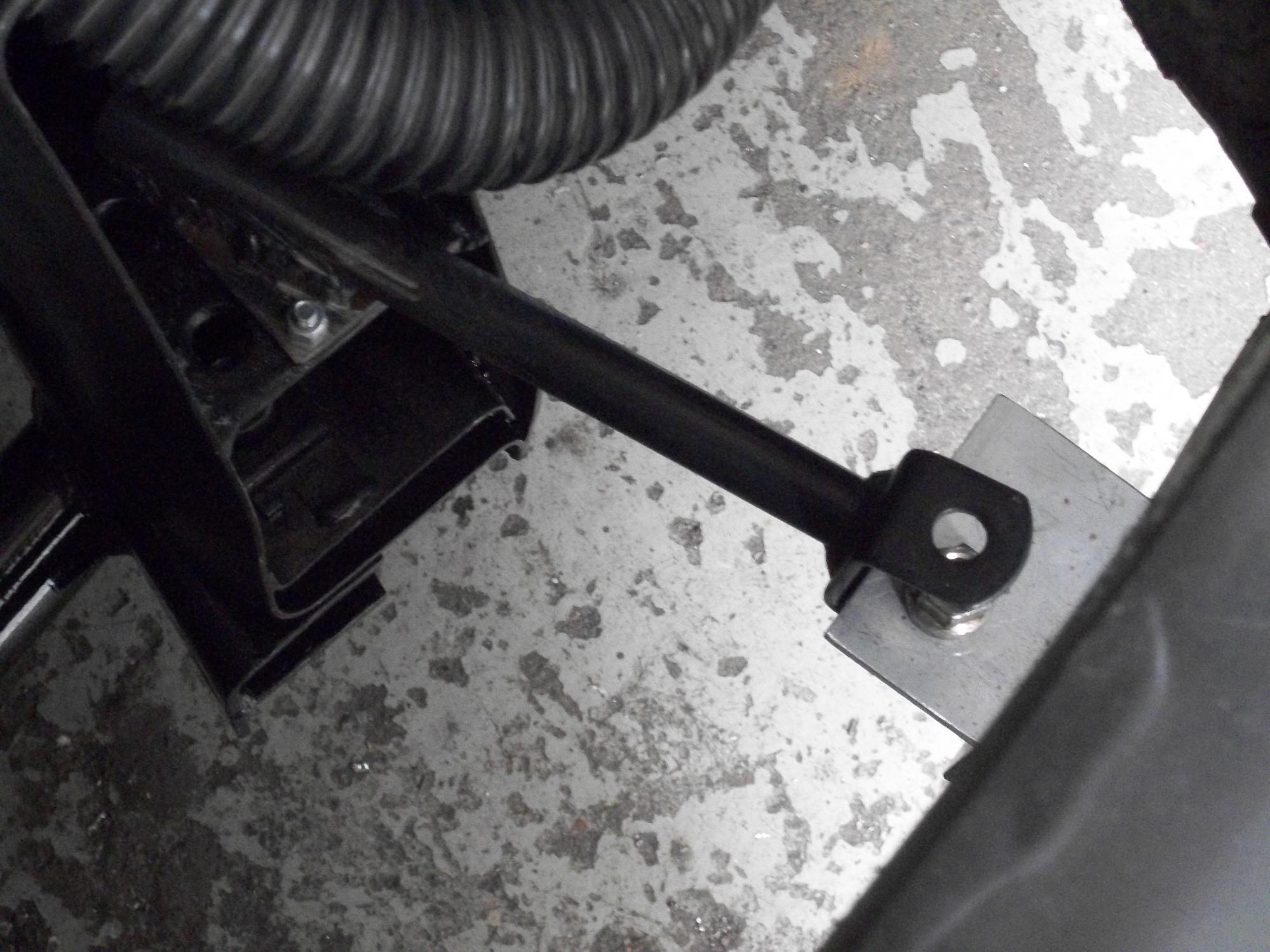

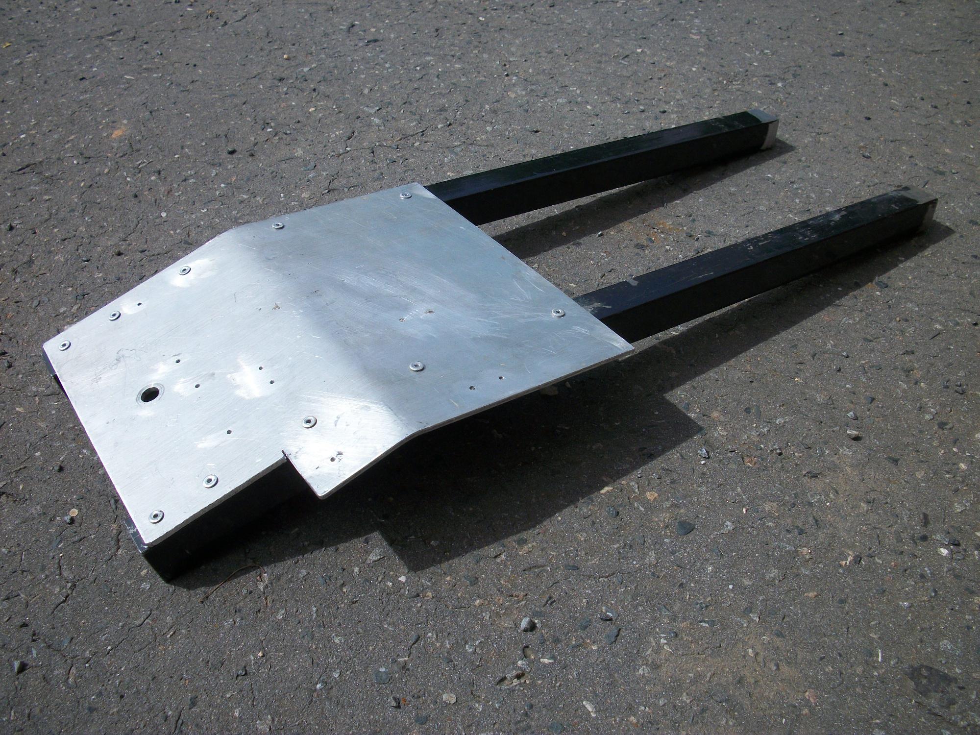

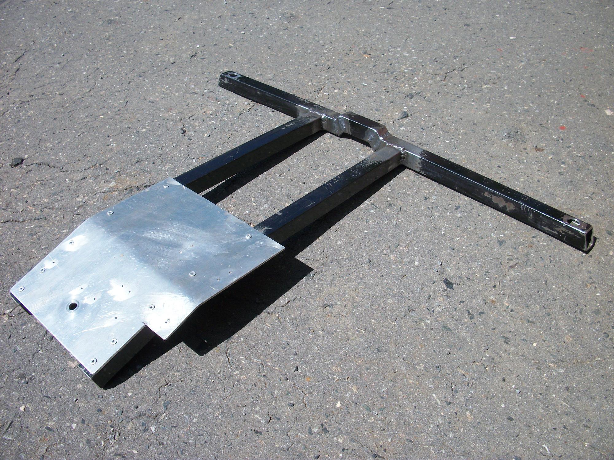

tak a konečně výroba lyžiny Úsměv
uchycena ja na třech silentech, přeci jen když něco schytá, tak ať to nejde do kastle či nosníků
možná dojde i k překrytí vany
nejnižší body lyžiny od země
pod nápravnicí 65 mm
pod výfukem v přední části - v ohybu 75 mm
že bych se zkusil projet po druhé stejnou trasou, abych otestoval, co vydrží? HaHaaa
pořádnej výtlem

Pěkně vyřešeno je to dobrý Možná si jen mohl vynechat silentbloky, který vedou do uchycení ramen a použít tu tyč jako spodní rozpěru, ale to už by byl jen takovej bonus.
Příspěvky: 2973 1991 CR-X
RASTA je teď offline  RASTA
PříspěvekZaslal: 23.5.2013 , 12:05   Citovat
díky Úsměv
nad využití jako spodní rozpěra jsem přemýšlel..ale nakonec mě přesvědčily silenty Velmi šťastný
když za to zespodu pořáááádně vemu, tak to v těch silentech má krásnou vůli
takže až to chytí ránu, nebude tak tvrdá
navíc nápravnice je celá převařená OK
a pokud to bude málo, tak může popřípadě rozpěra přijít na to samé uchycení, ale nad silenty nad výfuk
