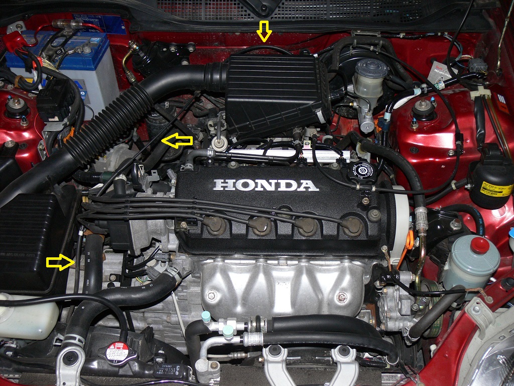

PříspěvekZaslal: 12.6.2013 , 10:03   Citovat
viz. šipky - je to zapojený proti lanku od plynu na klapce, místo jednoho kolečka na lanko jsou tam dvě Mrk

PříspěvekZaslal: 12.6.2013 , 13:01   Citovat
Teda ty mas krasne cistej motor, jestli teda je to tvuj Úsměv
Jinak potvrzuju, u tehle starych automatu se ovlada plynovym pedalem prevodovka. Tedy razeni plynovym pedalem, neni to jen u Honda, vetsina starejch automatu takhle funguje. A jsou i automatovy specialisti, ktery s prevodovkou ovladanou plynovym pedalem dokazou zajimavy veci.
Mne teda jde ten pedal taky ponekud vic ztuha nez jde u manualu, hlavne ve spodni polovine, ale neni to nijak extremni, ze by to snad nejak obtezovalo. Ani po delsi dobe mne hnata neboli Úsměv

PříspěvekZaslal: 12.6.2013 , 14:08   Citovat
vespula.mortifer napsal:
jj, je to můj motor, cca jeden déšť po umytí - je to vidět na zadní stěně motoráku...
jinak se zbytkem souhlasím OK
