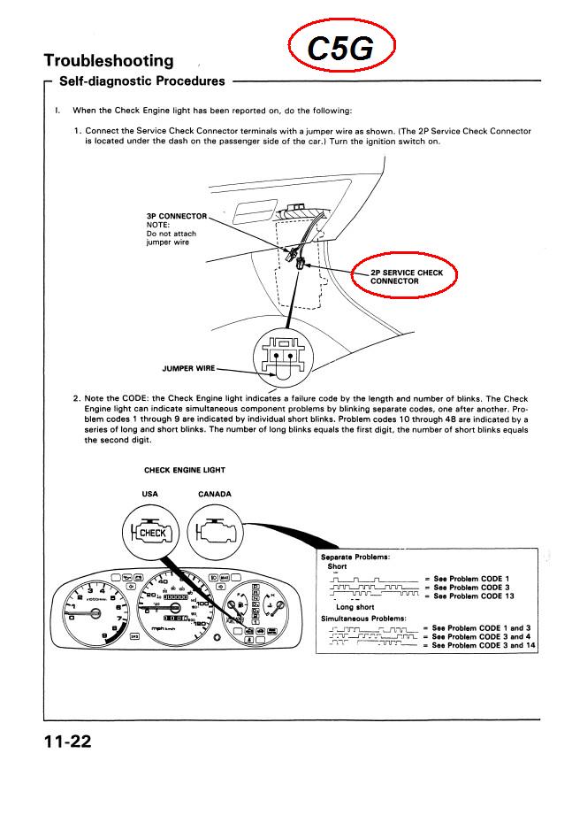

no to jeste nevim jestli umim, az podle tvoje reakce ale delam to tak, ze propojim 2-pin konektor dratkem.
c5g_923.jpg, 74.67 kB
Příspěvky: 150 H+ body: 0 1994 Civic VTEC
Hondik je teď offline  Hondik
PříspěvekZaslal: 18.10.2011 , 15:20   Citovat
tak presne tohle sem cekal tohle je konektor pro ECU a ne pro ABS sice si nejsem 100% jisty jestli to maji vsechny auta takhle ale u C6G je to ten druhy konektor kde spojis hnedy a modrobily drat a zacne ti blikat kontrolka ABS na budikach

edit: beru zpet co sem napsal tohle funguje u C6G ale u C5G se to vyblika stejne jako ECU takze se omlouvam za spatne info Se stydím
