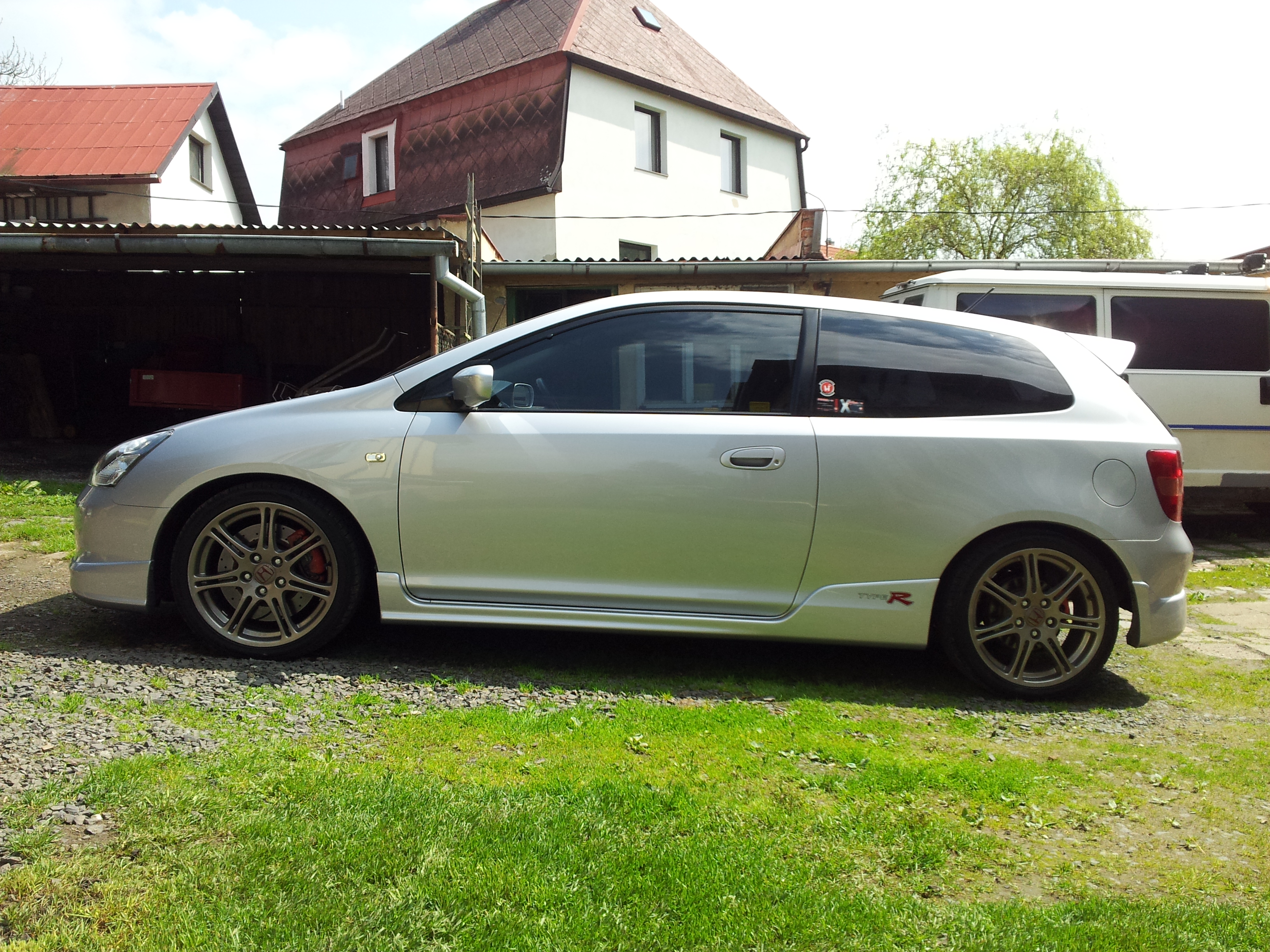

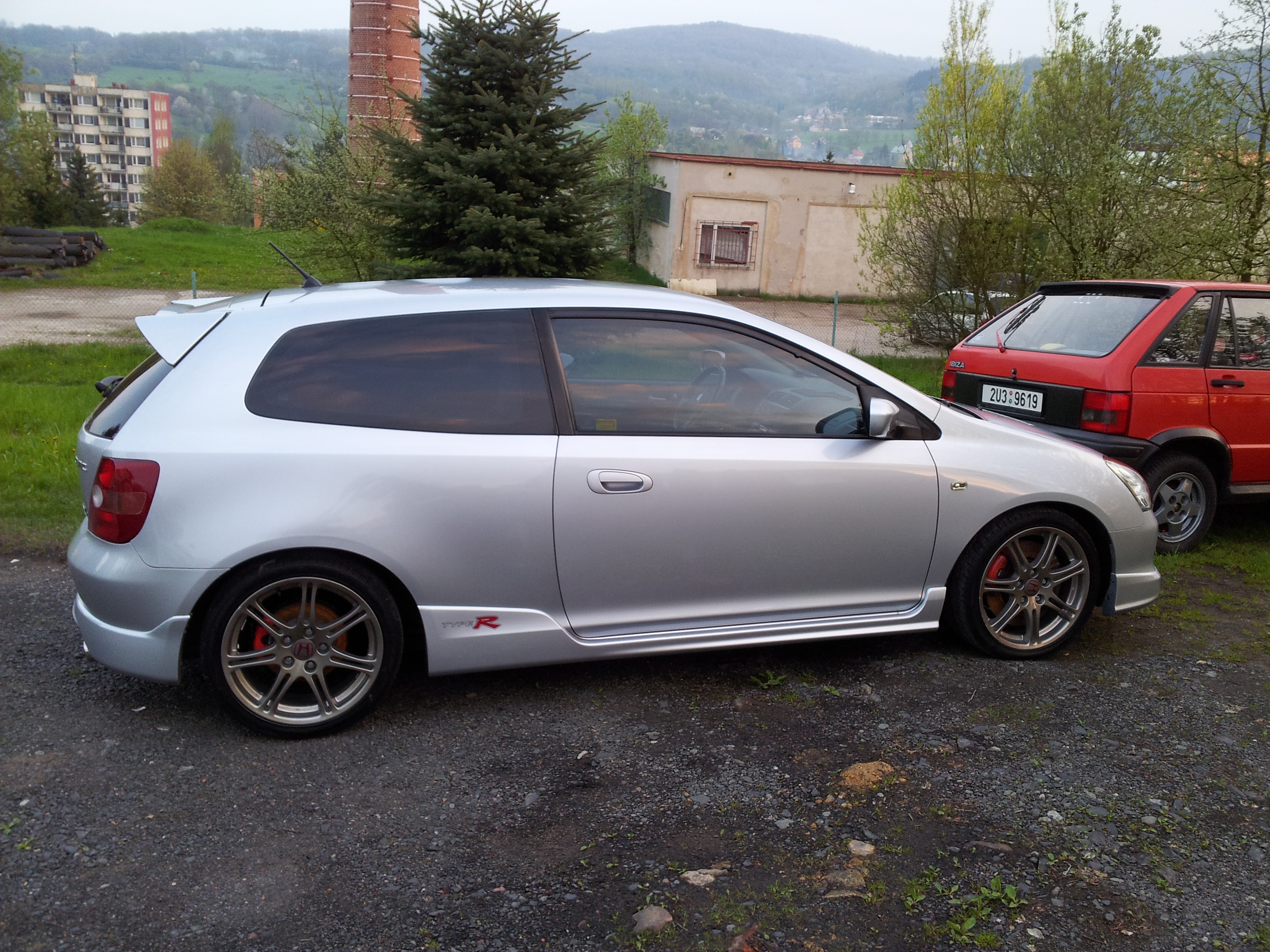

Tak jsem v sobotu trochu máknul na autě, resp. na laku (cca od 10:30 do 19:30 v jednom kuse). Kola byla umyta pomocí IronX, podběhy, víčko nádrže a mezidveřní prostory pomocí Megs APC, následovalo umytí rukavicí a šampónem ChG Glossworkz+Megs APC -> clay -> opět mytí -> sušení -> korekce laku DA leštičkou+oranžvý ChG Hexlogic kotouč+Menzerna P203s -> opět mytí a sušení -> nanesení leštěnky AG SRP+rozleštění -> vosk Collinite 476s a na závěr nanesení ChG V7 detaileru. Kola také navoskována Colinitem 476s. Nemám bohužel fotky před a fotky jsou jen mobilem, ale v reálu je ten výsledek sakra znát Velmi šťastný

Pěkný,taky mě to čeká a už se těším. Co máš vpředu a vzadu za folie? Myslím propustnost.

Folie nevím, neřeším (resenipokut.cz)...už jsem to s nima koupil, mám k nim i kartičku a na hodnoty bych se musel podívat...tuším, že předek tam je napsán 70%...ale mám tam ještě fólii na čelním skle jako sluneční clonu a bengoši a ani na STK ještě nikdo nic neřekl, taktéž v zahraničí (Německo, Rakousko, Slovinsko, Chorvatsko)

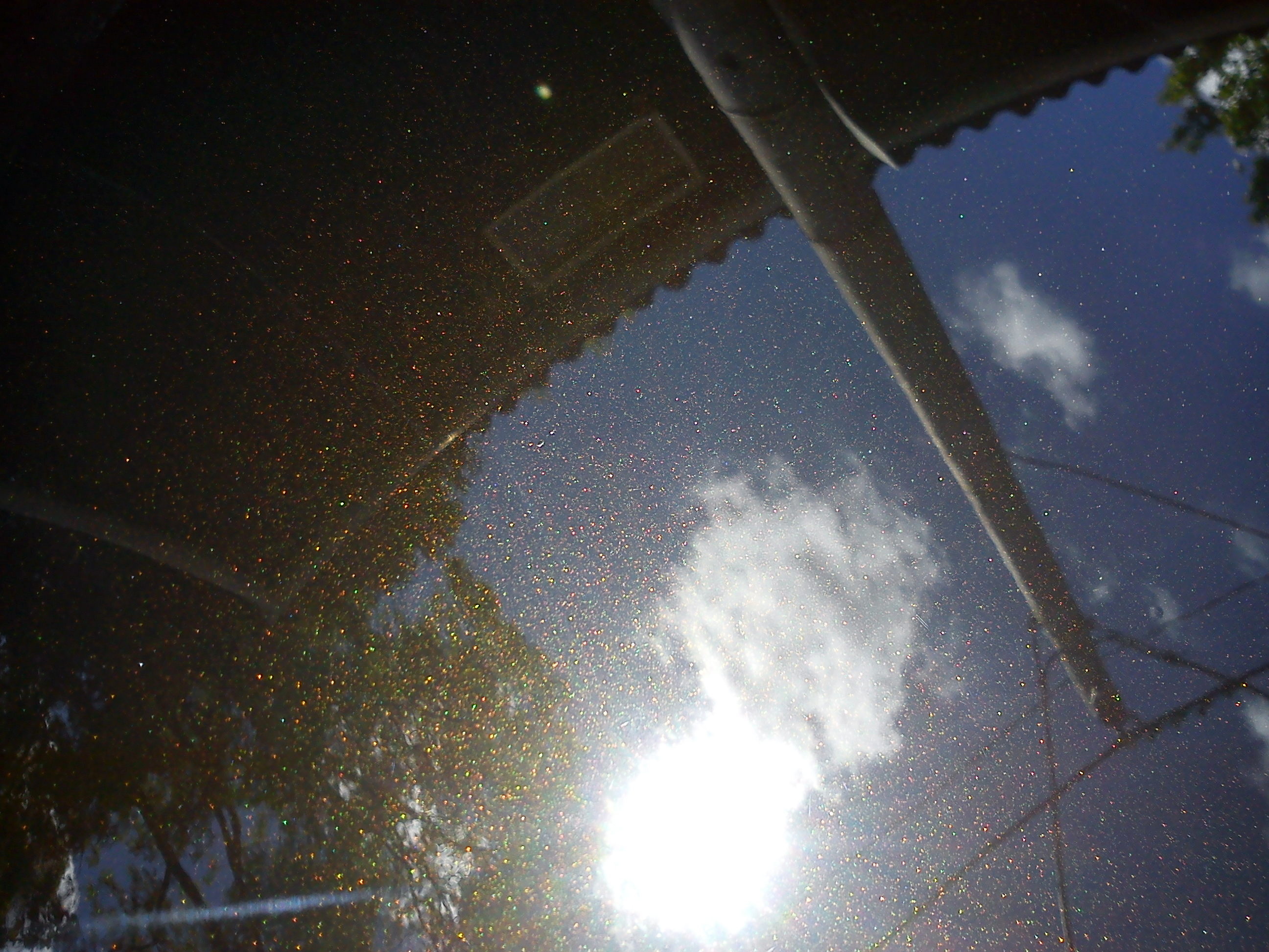

Auto mám po celolaku, 3 vrstny bezbarvého laku, auto jsem zbrousil brusnou pastou a leštičkou, srovnal jsem tak lak a odstranil pomerančový povrch vzniklý každým lakováním. Poté jsem jemnou pastou a leštícím kotoučem dosáhl brutálního lesku a vyleštil tak lak do krásně hladkého povrchu. Poté jsem jej umyl a nanesl leštěnku a poté vosk. Makal jsem jak šroubek a trvalo mi to 6h+ Výsledek??? Fenomenální Chápeš! Chápeš! Chápeš!
pasty od 3M
leštěnka AUTO GLYM
vosk: CHEMICAL GUYS BLACKLIGHT HYBRID RADIANT FINISH (Blacklight je hybridní vosk s emulzí podporující vysoký lesk spolu s novou technologií, která vytváří kluzký povrch.)

vypada to dobre, ale novy lak bys urcite nemel uzavirat zadnym voskem nebo podobnou neprodysnou vrstvou, zabranujes jeho uzrani, vytvrdnuti.

ten lak byl delanej v lednu cca, a az ted zacinam jezdit umyvat apd... Úsměv
