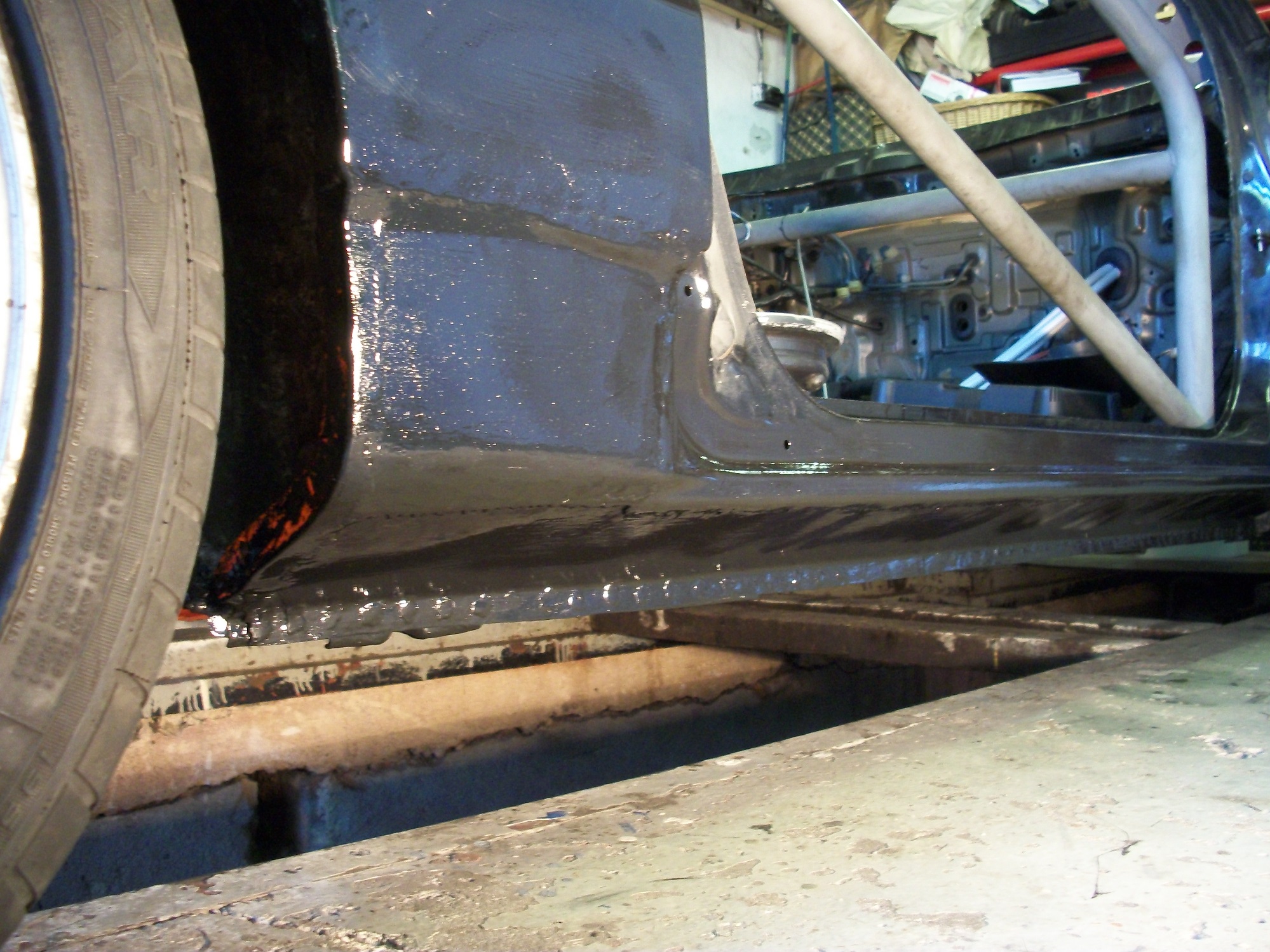

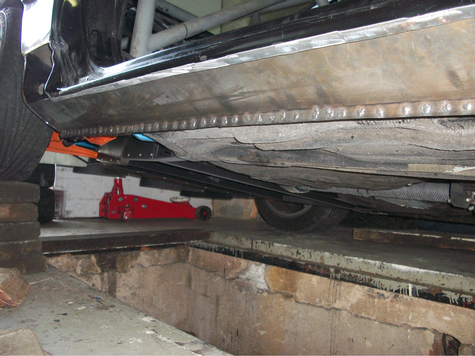

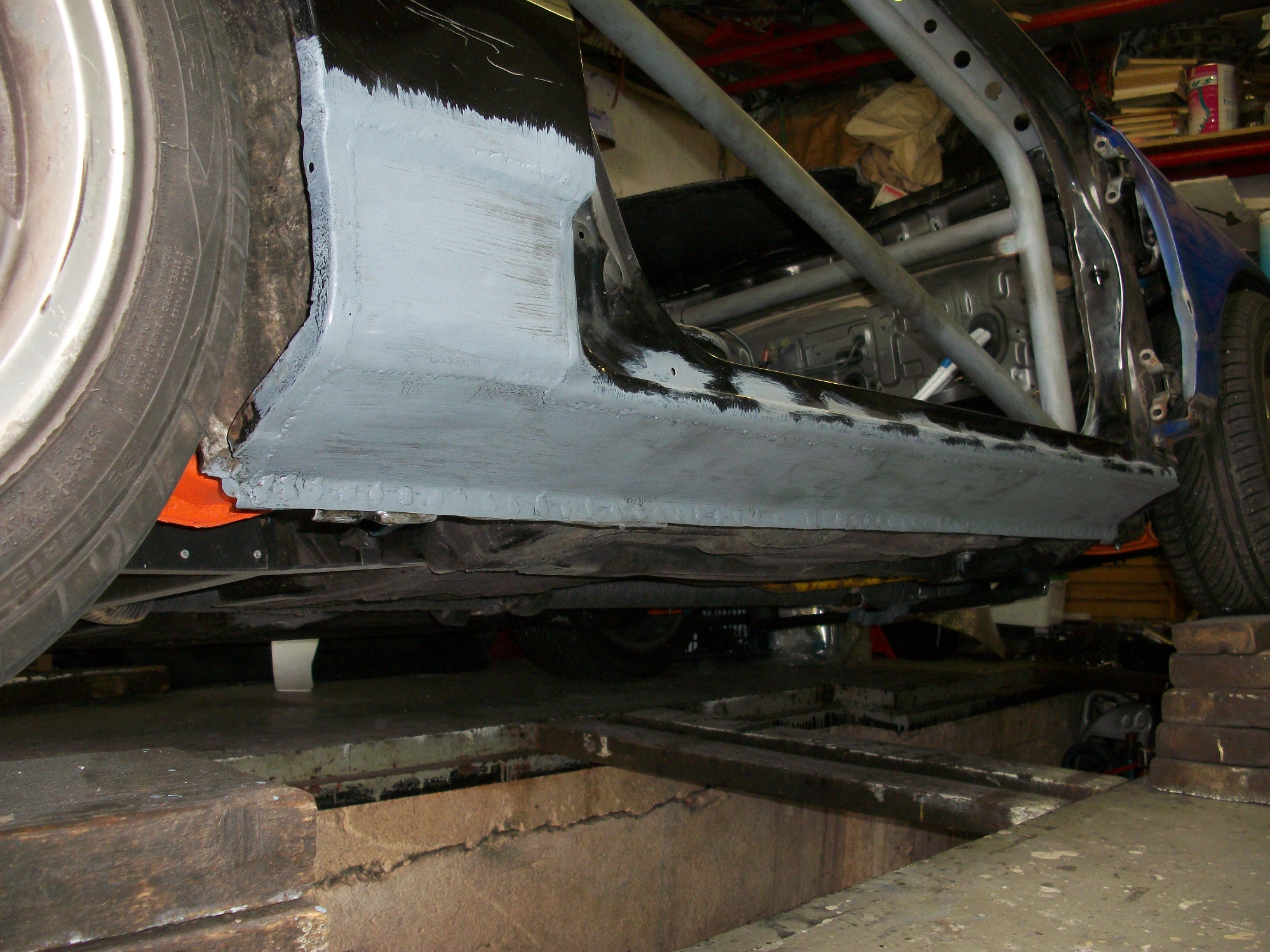

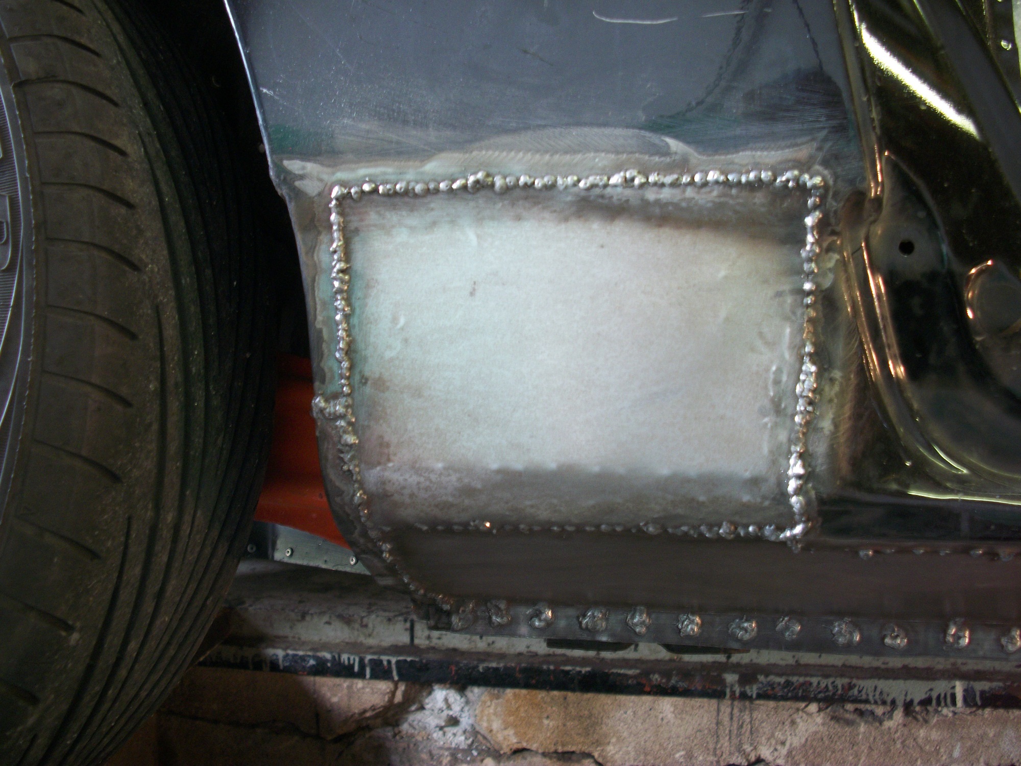

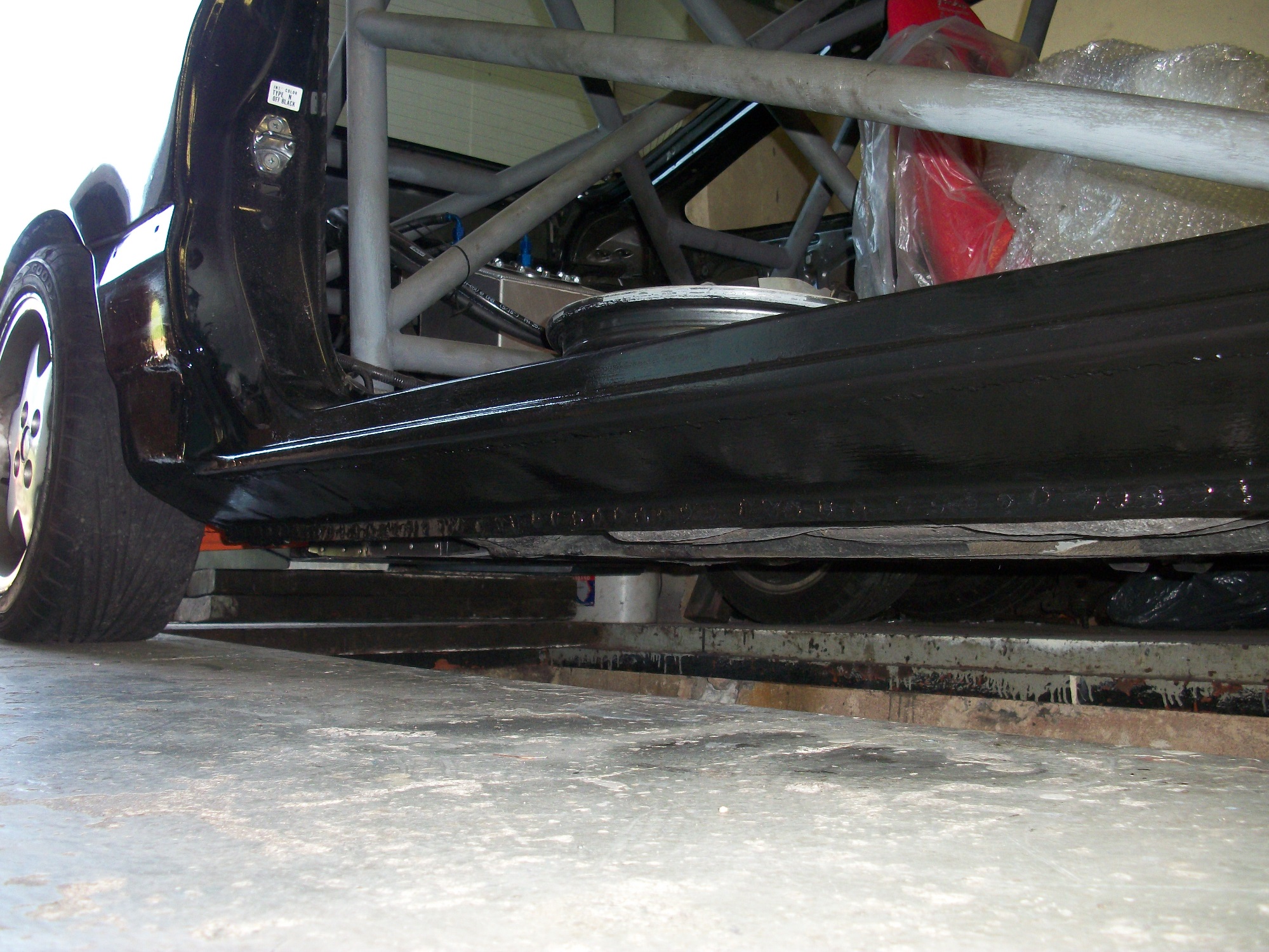

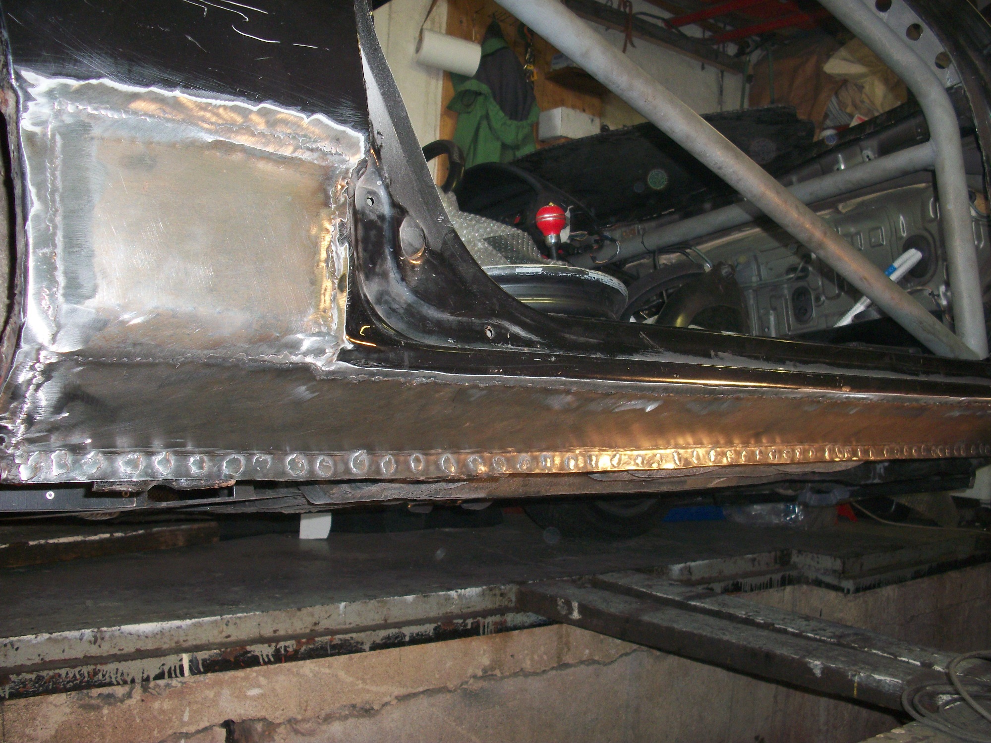

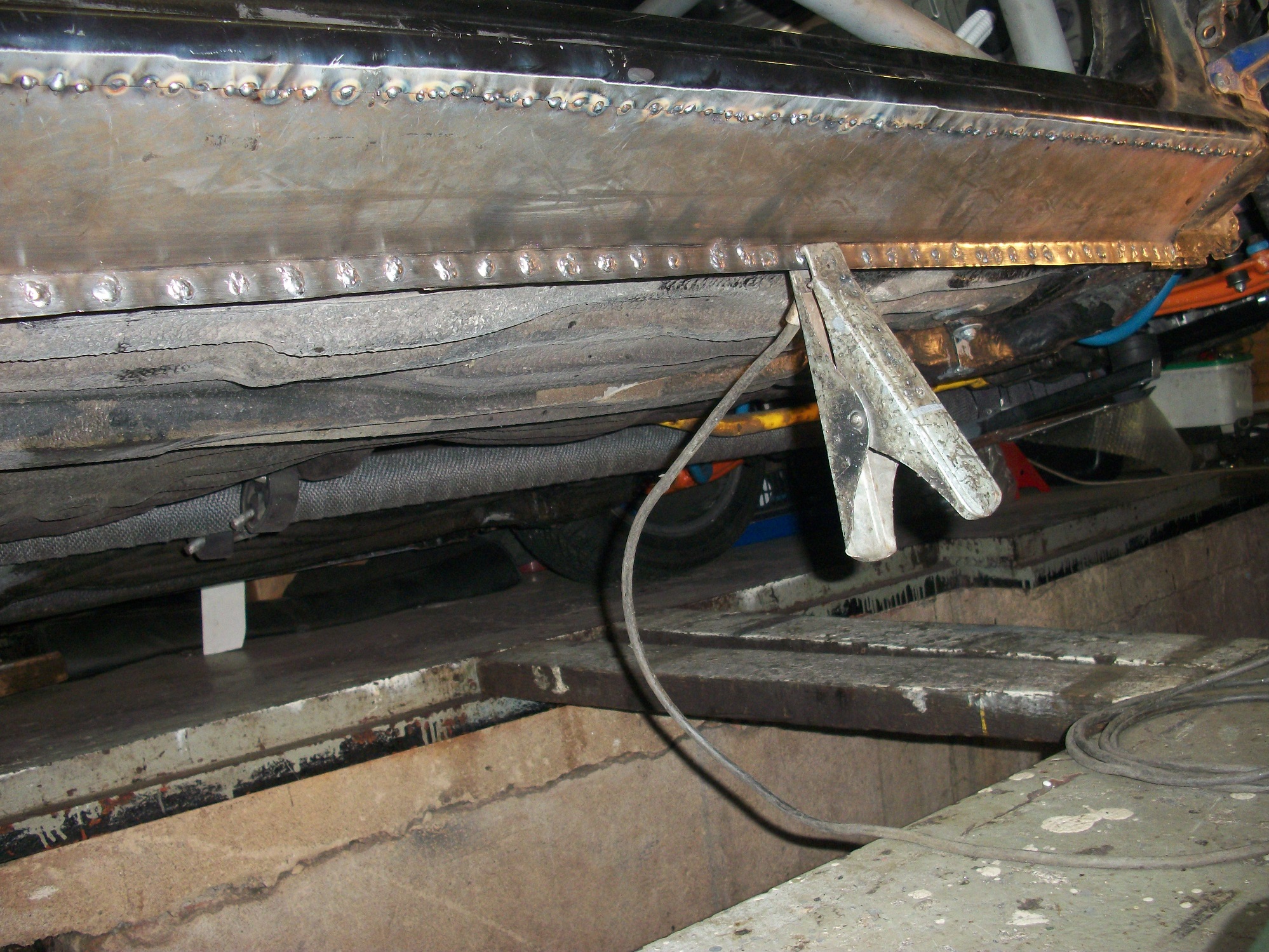

už bylo na čase zavařit prořezané prahy - dlouho jsem to odkládal Se stydím
ještě nanýtovat origo plast.prahy
prahy jsou vystřiženy z 0,8 plechu
celé jsem to bodoval, natřel základem a na vrch alkyton
vnitřek ošetřen voskem

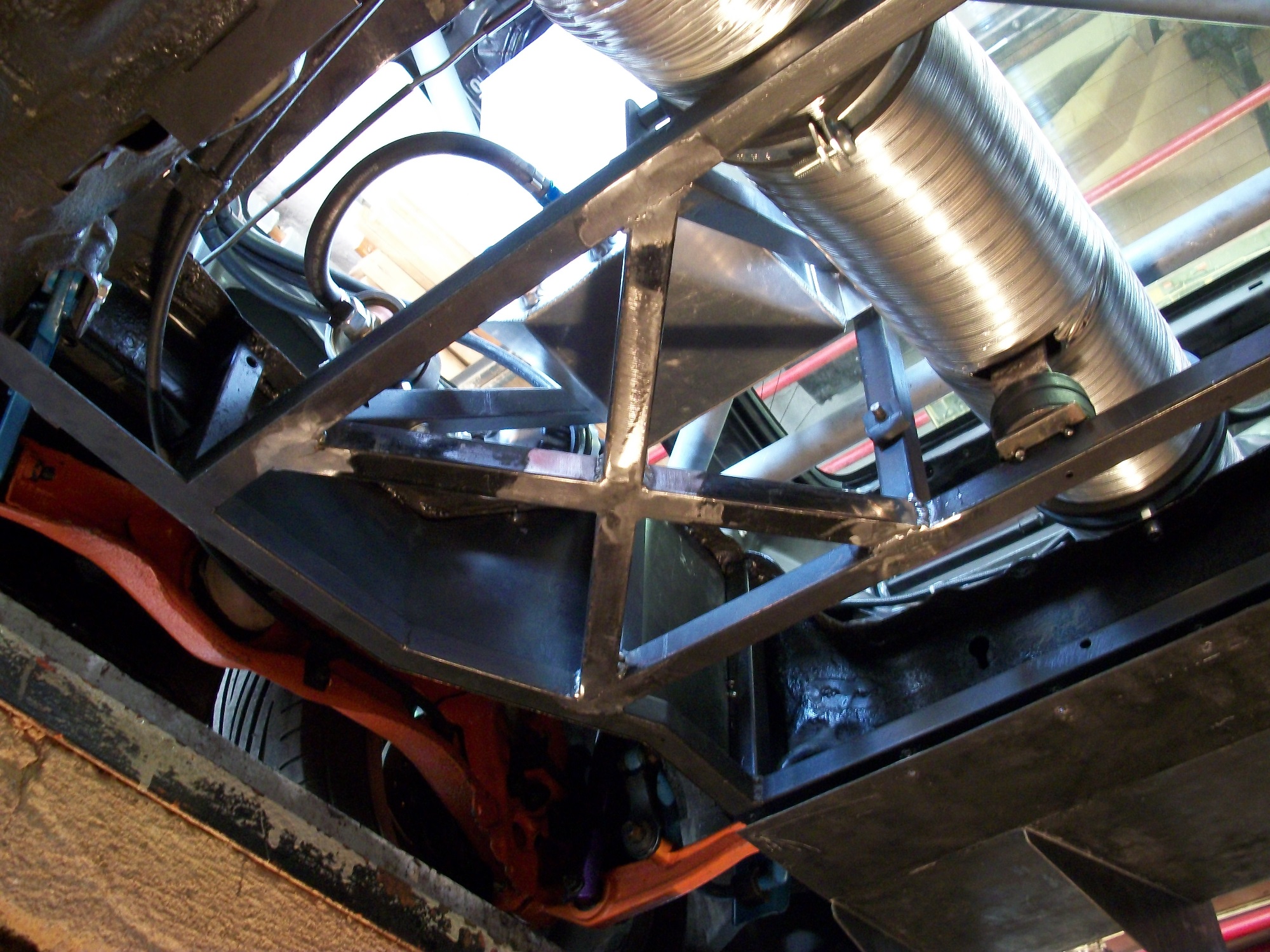

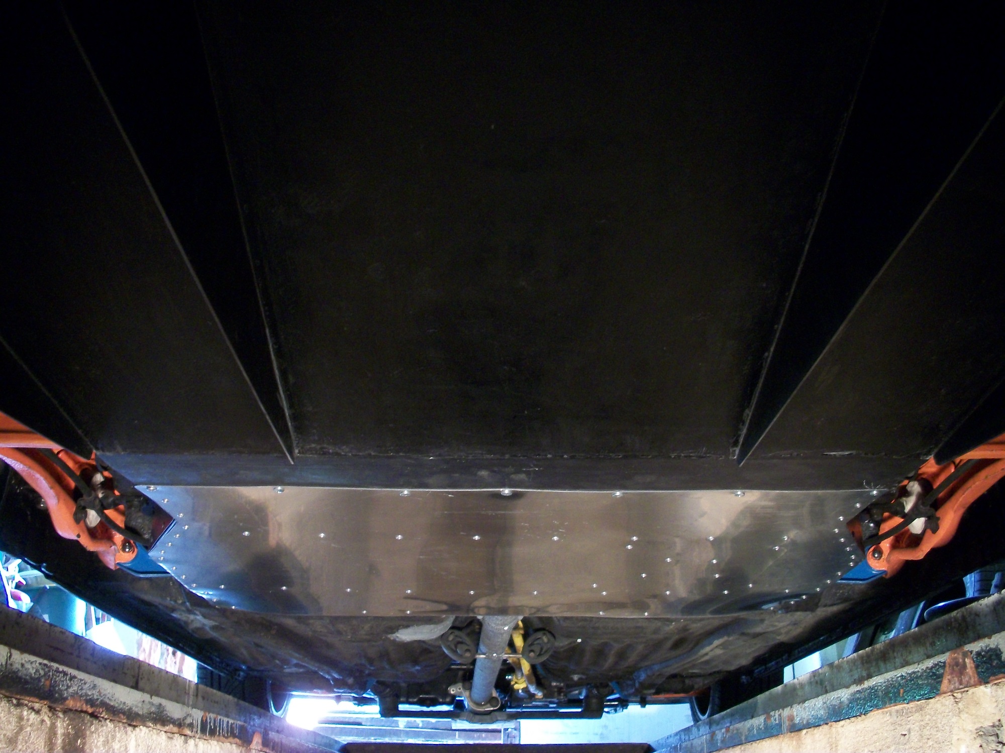

teďka v týdnu jsem rošt pod nádrží zesílil křížem, pro případnou krizovku a konečně zadělal alu plechem
debatoval jsem se známým, co se motal kolem autocrossu,s LJayem a dalšim člověkem - výsledkem je použití alu plechu, ne úplně čistého, ale s příměsí (aby trochu držel tvar) a o síle 1 mm, který jsem přinýtoval 56ti kusy alu nýtů Velmi šťastný

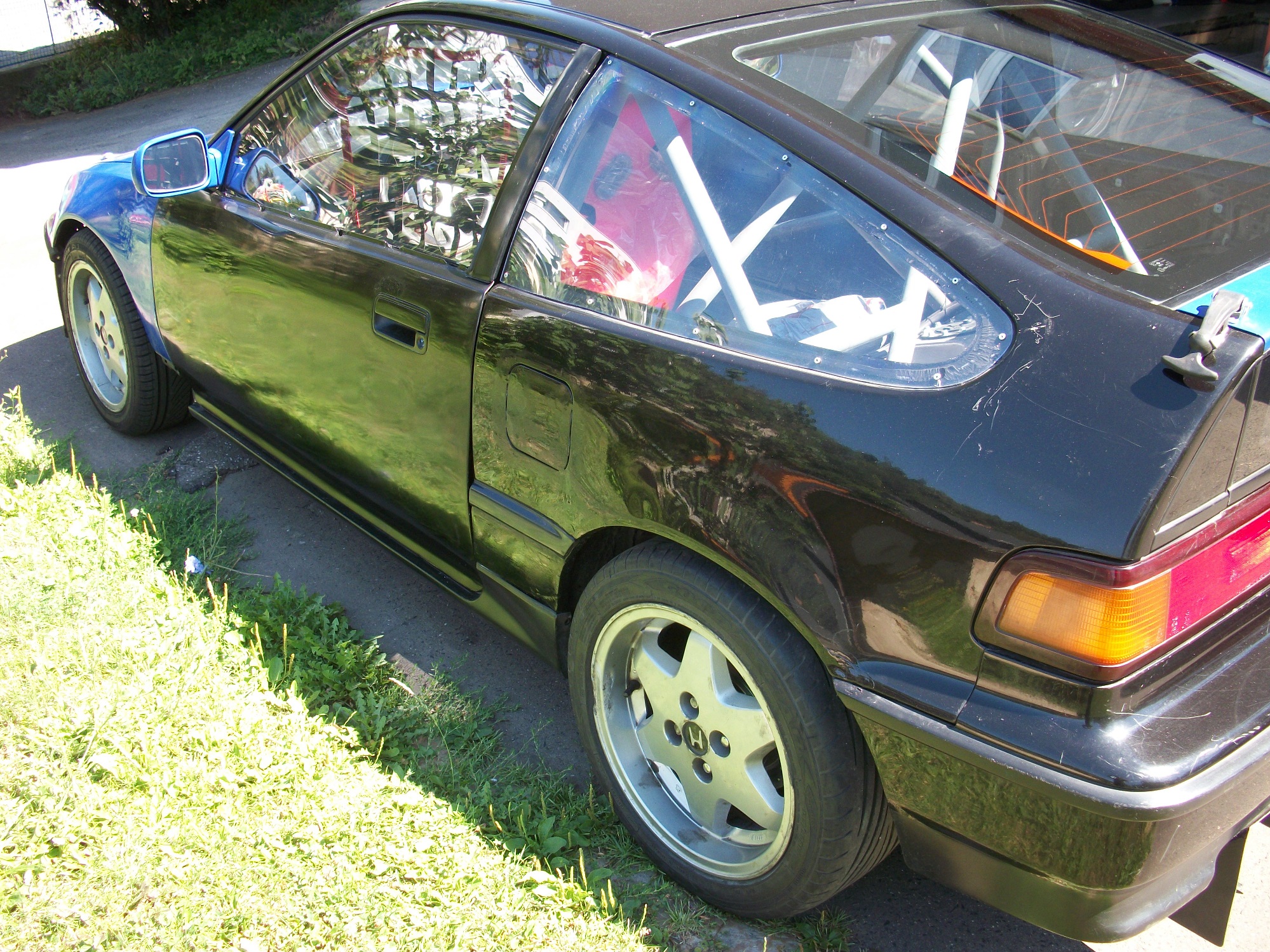

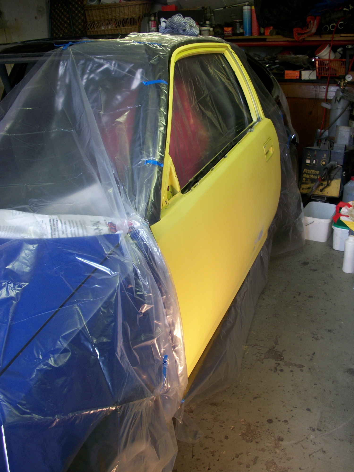

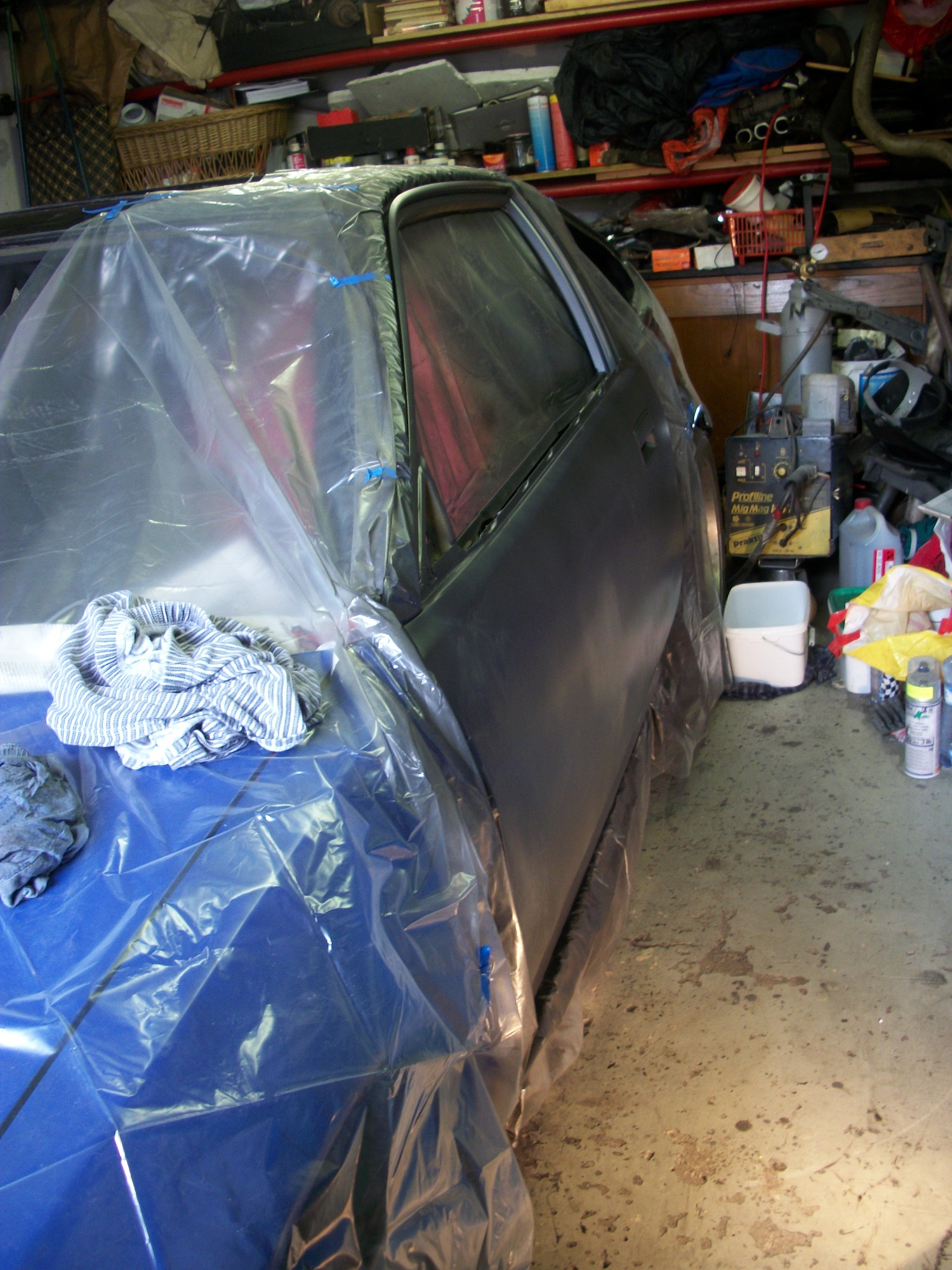

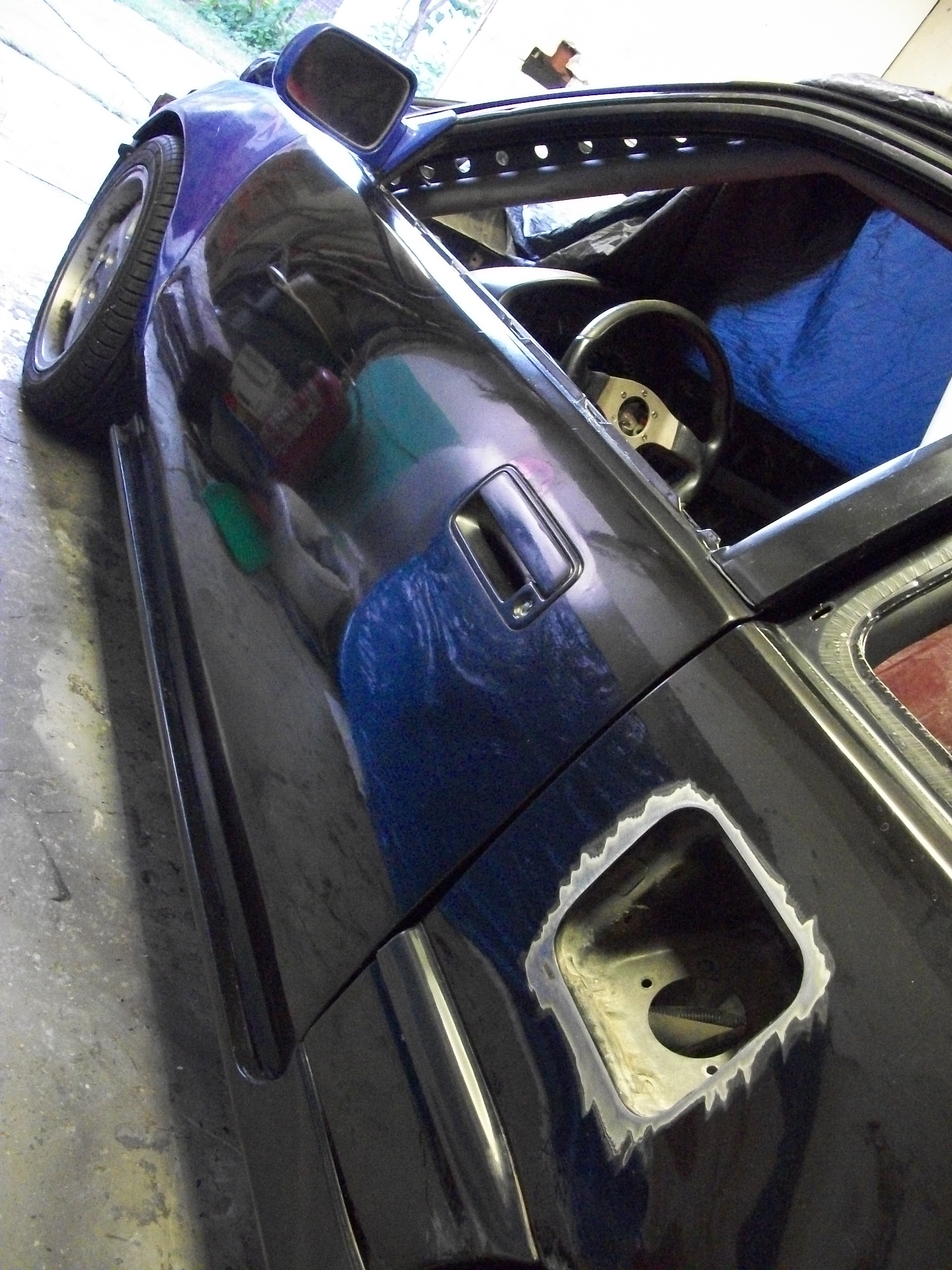

jelikož jsem měl jedny dveře žluté a druhé černé, pustil jsem se do lakování žl. na černo
abych ty barvy auta trochu sjednotil Úsměv
nejedná se o žádnou předváděčku, takže:
žlutá zbroušena do matova, stříknuto černým plničem, černou barvou (metalízou) a na vrch bezbarvym lakem
jsem amatér, takže to i tak dopadlo HaHaaa
málo barvy, špatně slito - nejspíš to pohnoljil ten bezb.lak, kterého byl nedostatek

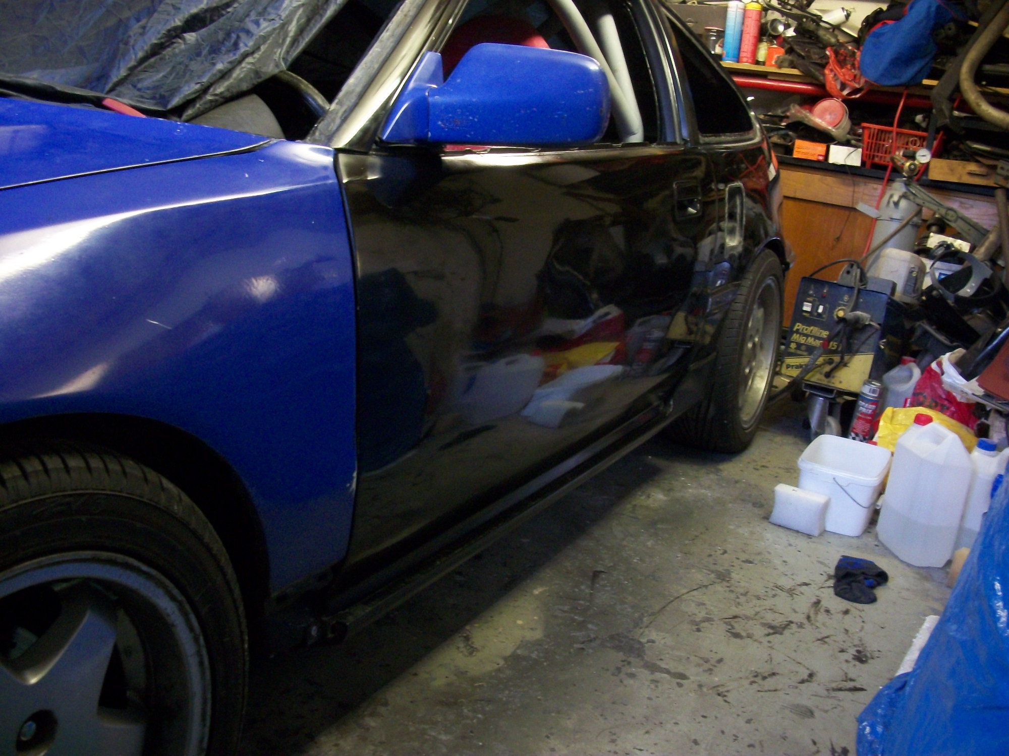

nakonec jsem to rozleštil smirkem 2500 pod vodu a leštící pastou
neni nad ruční práci pořádnej výtlem (nikdy více)

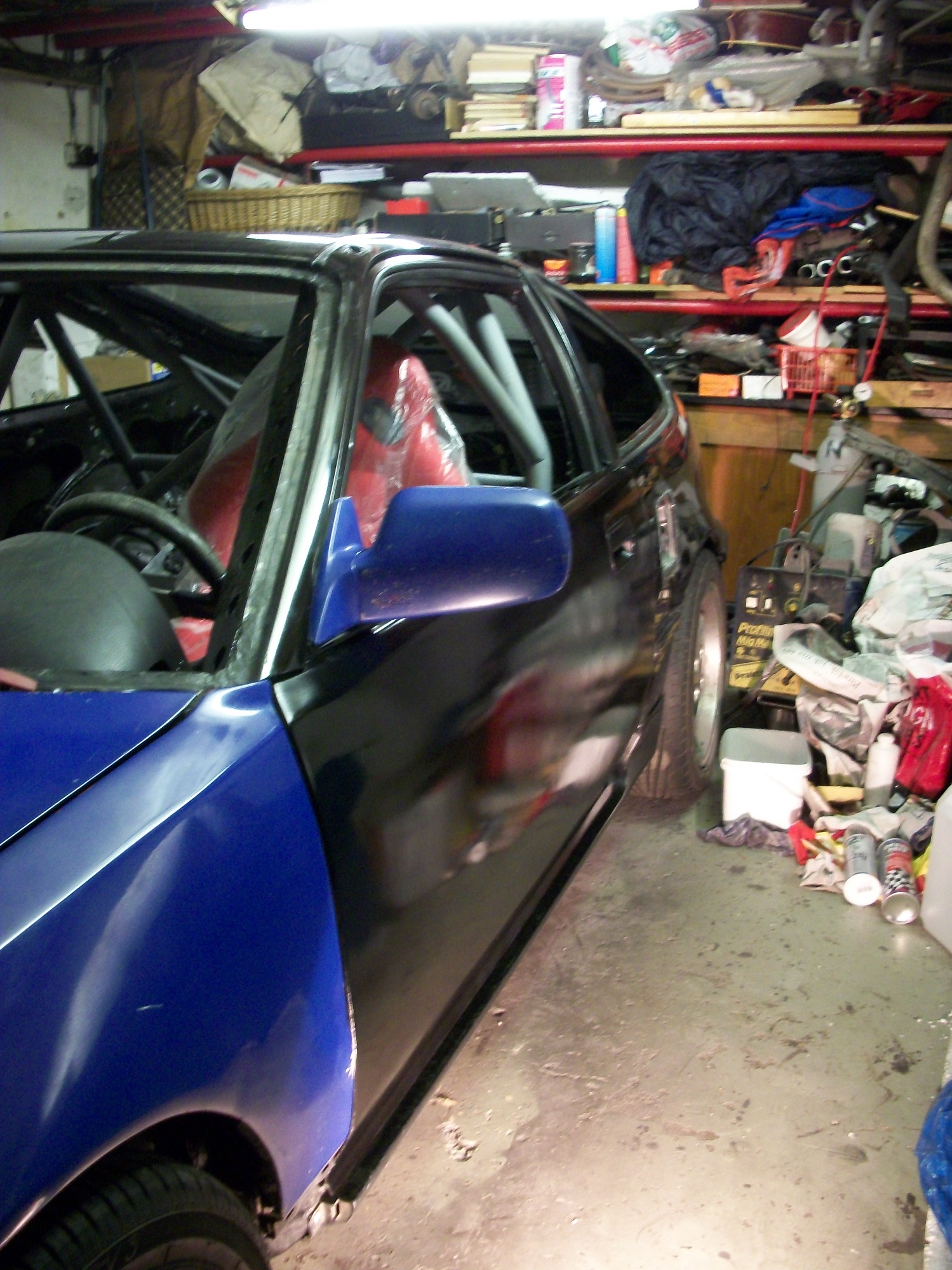

ve středu mi přijde chlapík nalepit čelní okno, takže proběhl úklid
a když už bylo auto venku, tak i pár fotek

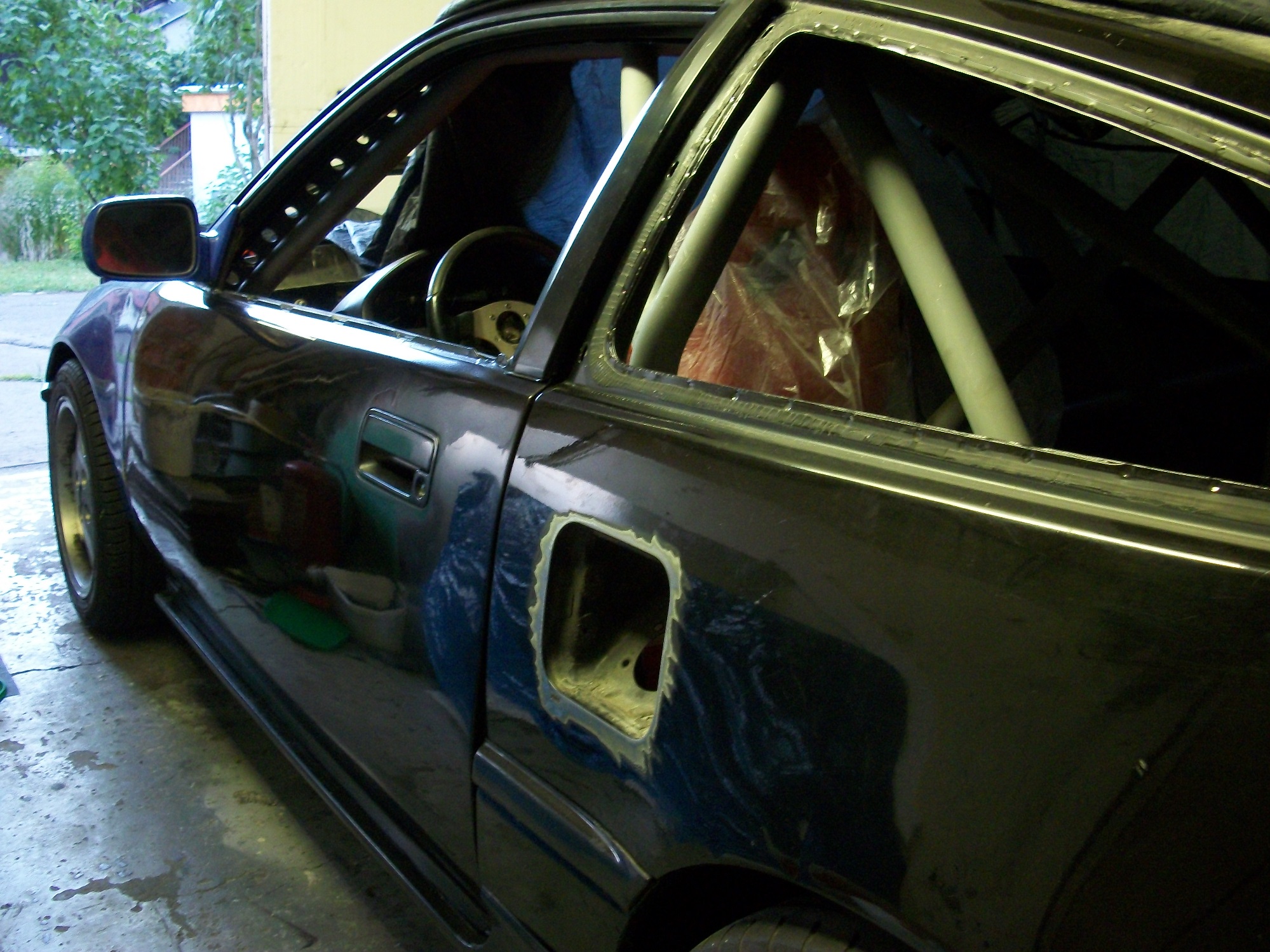

dokonce mám i boční z makrolonu - síla 3 mm, oboustranné uv
jen detail, že neni tvrzený povrch, takže se poškrábe i pohledem Smutný
a u dvou nýtů lehké prasklinky - buď malá díra, nebo moc našponované okno a nebo jsem to měl nýtovat
přes futro, aby ten nýt nemačkat ten makrolon
stejně sem ale spokojen Velmi šťastný
