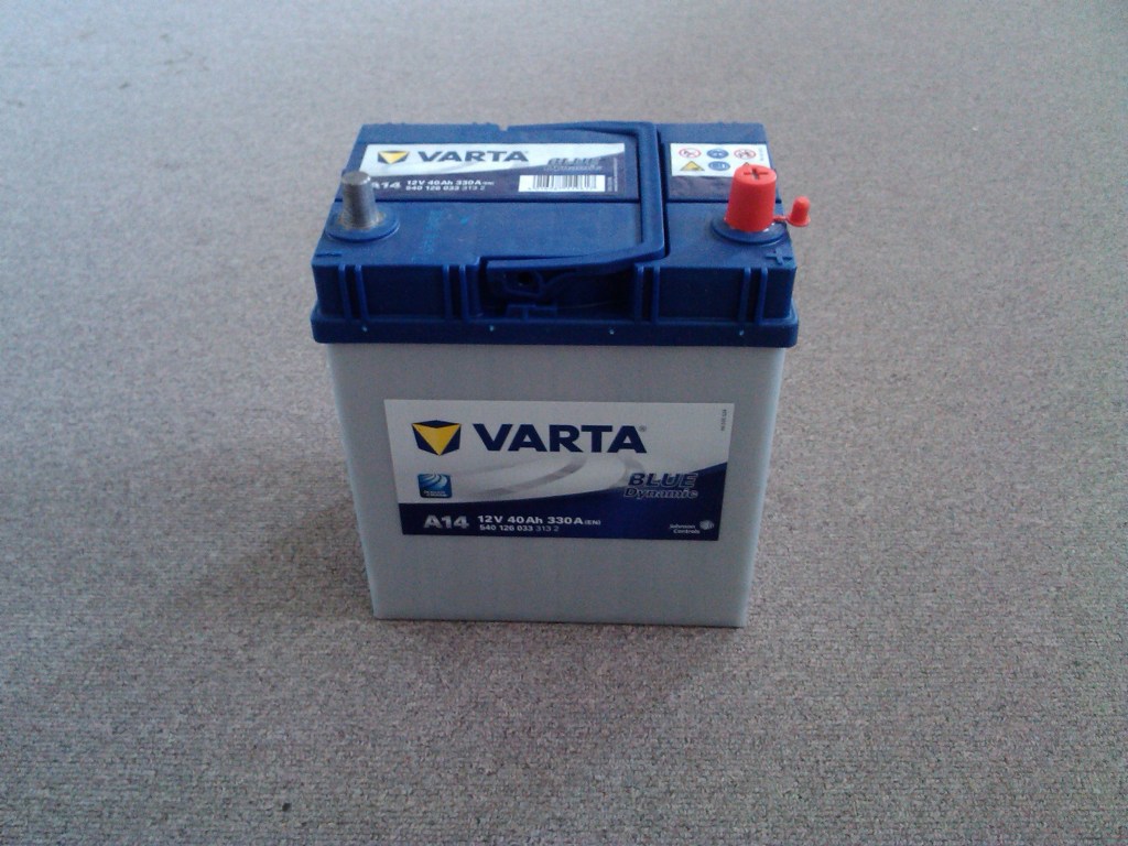

Včera sem si vyzvedl novou auto baterii. Je to asi ta nejmenší (187x127x227mm) a nejlehčí (10,2kg) co se dá sehnat za rozumný peníze a zároveň má ještě i přijatelnou kapacitu (40Ah).
Chci totiž malinko předělat trubky pro vedení vzduchu mezi IC a klapkou a s touhle baterií si tam udělám víc místa a ještě ušetřím pár kg váhy.

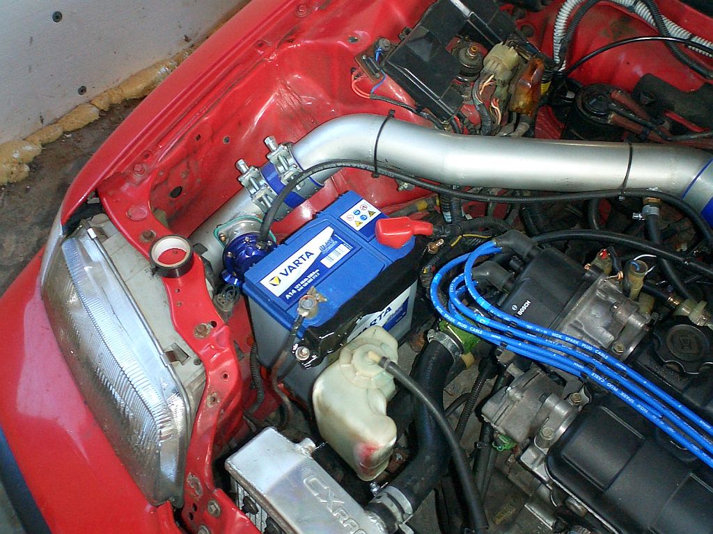

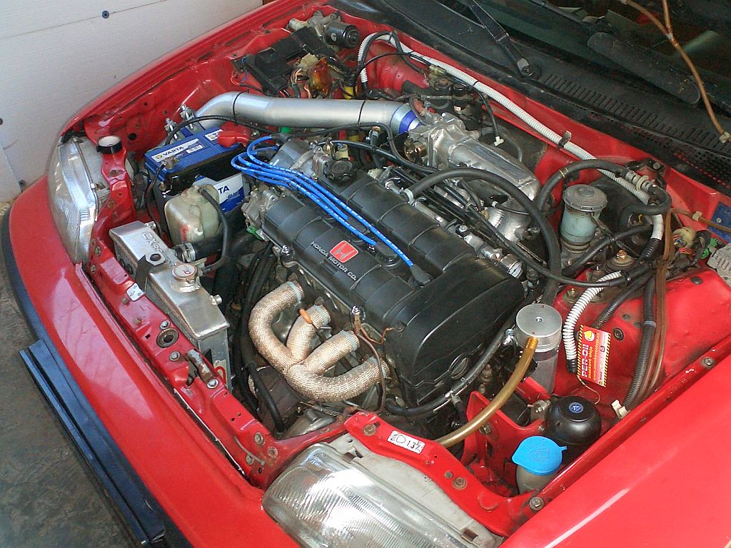

Nová baterie už je na místě a hned je u motoru o něco víc místa Úsměv Původně sem chtěl vyrobit kompletně nový bržák baterky, ale těžko bych ho svařil stejně pevný při za chování tak nízký váhy jako má ten plechový výlisek, takže sem ho jen upravil pro uchycení menší baterie a převařil horní přídržnou sponu, aby seděla přesně na novou baterii.
Taky sem namontoval vylepšenou verzi OCT u které sem použil filtr ze spékaného bronzu a vstupní porty sem umístil nad sebe, takže spodní port pro odvětrání kliky funguje jako přepad, který by měl zbraňovat přeplnění nádobky. Teď přes dovolenou to pořádně otestuju, protože s autem budu dost jezdit, tak uvidim jestli to bude fungovat v praxi, tak jak to mám vymyšlený.

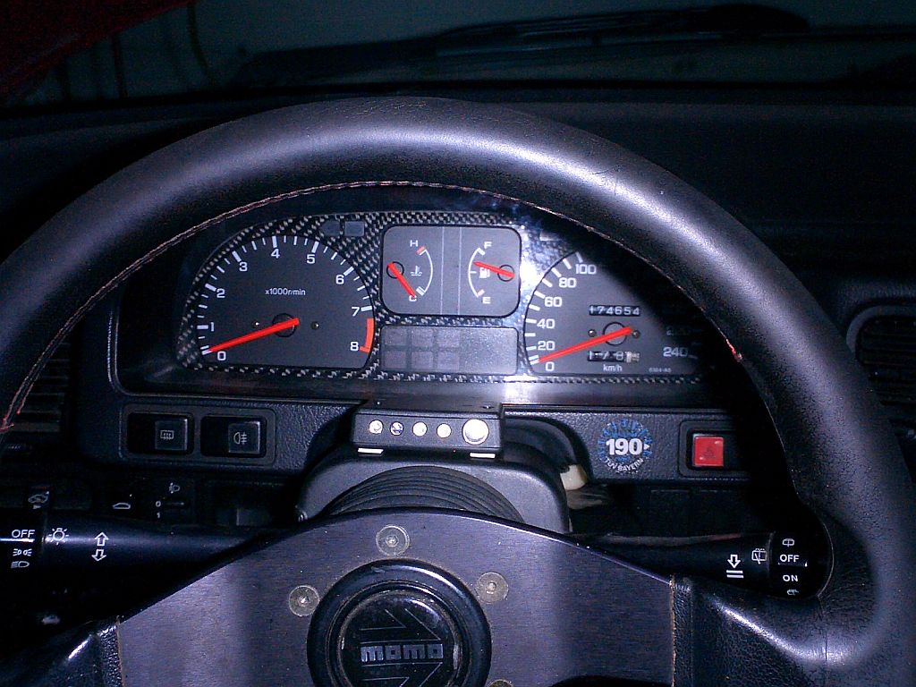

Včera sem vyměnil elektroniku otáčkoměru, protože po nastartování ukazovala ručička při volnoběhu furt nulu a pohnula se až po prošlápnutí plynu. Původně sem si myslel, že chyba bude v ICM, ale nakonec to byla vadná elektronika otáčkoměru (pravděpodobně vadný kondenzátor, ale ještě sem to neměřil). Když už sem měl rozdělaný budíky, tak sem přemontoval shiftlight na sloupek řízení, kde je na něj líp vidět.
Taky sem natočil krátký video s ukázkou pružný akcelerace na 4. rychlostní stupeň. Za kvalitu se omlouvám je to točený telefonem drženým v ruce. Když tak na to video koukám, tak takhle z monitoru to vypadá o dost pomalejší než ve skutečnosti Úsměv
