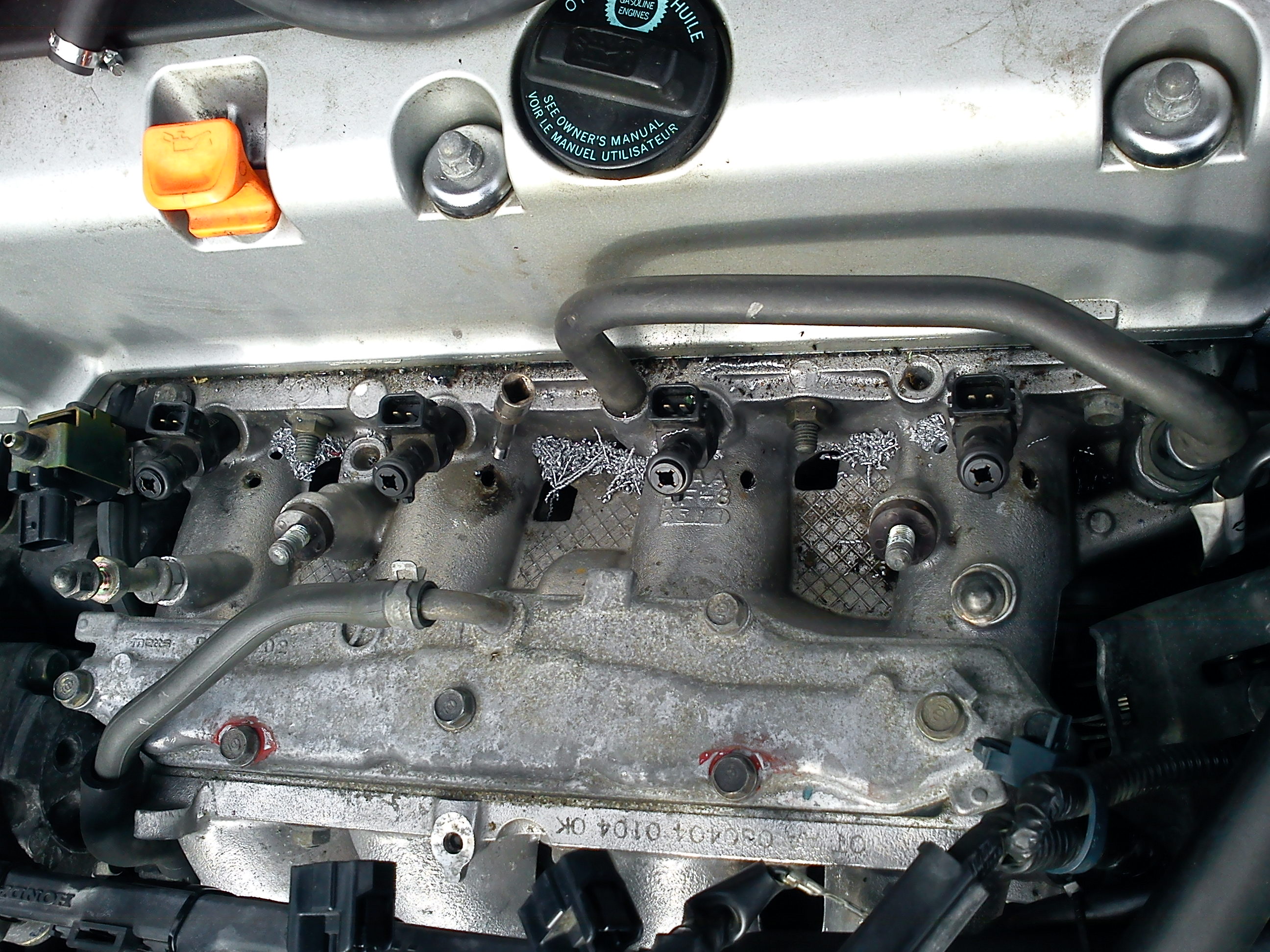

Osobně bych tam dal novou lištu a neřešil repase. Dá se koupit za méně než 1000Kč. Měl jsem nedávno problém s naladěním LPG na svém autě , stále jsem nemohl odstranit kolísající volnoběh a malou prodlevu po přidání plynu. Nakonec byl problém v odlišném sklonu jedné trysky v sání! Stačilo převrtat trysky na stejný sklon blíže k hlavě a problém zmizel je to dobrý
DSC00041.JPG, 972.78 kB

Včera jsem objevil prasklé hadičky těsně u vstřikovačů. Nicméně problém se špatnými starty je stále. Když sem dojel do garáže a otevřel ihned kapotu slyšel jsem jako proudění něčeho (syčení) poslechem jsem zjistil, že je to z manifoldu a když sem sundal hadici sání z boxu a čuchl si, hadice byla plná plynu. Tak to vypadá, že buď vstřiky, nebo ventil na reduktoru nezavírá.

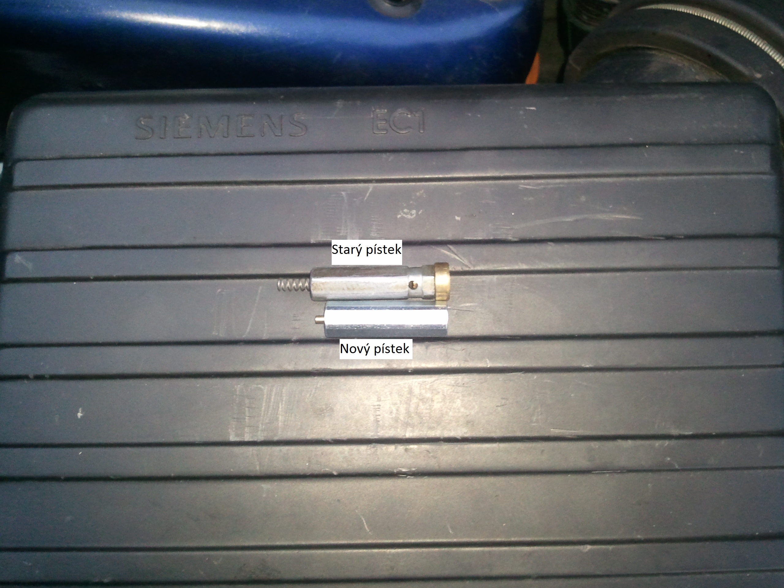

Tak sem si opravil sám svoje LPG....tedy částečně.
Zjistil jsem, že elektromagnetický ventil reduktoru zůstává furt otevřenej. Pátráním sem zjistil, že tam má být původně úplně jinej. Tak sem ho koupil a nandal. Fungovalo to přesně 1den. Pak sem zjistil, že tělo pístku má tvar 6úhelníku a že se ve válečku zasekává v momentě kdy se ohřeje (asi roztažnost materiálu) Tak sem vzal malej pilník a všechny hrany sem srazil (zakulatil) a světe div se. Auto startuje normálně, plyn jde normálně, našteluju si i tlak v klidu. Při jízdě ve městě pohoda, ale jak najedu na dálnici tak se mi plyn nad 3,5 nebo 3tis vypne. Takže asi koupím nakonec ještě ten snímač tlaku a bude snad konečně vyřešeno.
Tedy vlastně ne. Elektromagnetický ventil utíká nahoře v těle válce. Asi ten lisovanej spoj povolil tou věčnou manipulací.

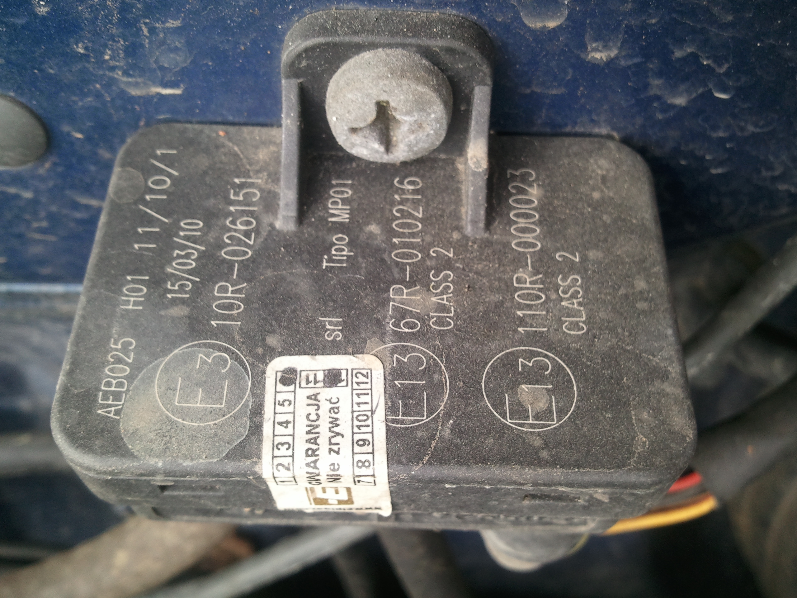

PříspěvekZaslal: 23.9.2013 , 20:54   Citovat
pokračuju ve vychytávání svého LPG.
Dnes jsem namontoval nový MAP senzor, ale auto se po přepnutí okamžitě hodí do chyby. Máte někdo nápad co s tím? Napadá mi, není potřeba tam nahrát nějaký data?
Příspěvky: 8972 H+ body: 9 1996 Civic

crxmann napsal:
normálně bych to vyškubnul a pořídil něco jinýho, by mě z toho prask ve švu.

crxmann napsal:
Tyjo, já obdivuju tvoji trpělivost... já bych to dal do servisu s tím že když si za to zaplatím, tak chci aby to chodilo... Kolik tě to laborování už stálo? Teda včetně nervů a peněz za benzín...

crxmann napsal:
nevím co to máš za map,ale klasicky je to čidlo tlaku s výstupem 0-5v (resp většinou 0,3-4,8V) co se liší je rozsah tlaku např 100 až 2550kpa tzn na daný rozpětí napětí je vždy rozdělený rozpětí tlaku tzn jednou máš při 4,8v tlak 1,7baru a s druhým 2,5.tzn se pak posouvá i napětí při atmo tlaku -respektive celá křivka napětí vrs tlak a podle toho pak musíš upravit/zkalibrovat mapu v ecu.
tzn pravděpodobně máš map s jiným pinoutem nebo s jiným rozsahem.

monty napsal:
Jinak teda bych měl asi otevřít starej MAP a kouknout se jak je naletovanej a stejně naletovat asi teda novej ne. Protože v popisu produktu není na jakej je rozsah.... i když vlastně má plombu na sobě zmatenej

NA fotkách je současný MAP a pístky elektroventilu .... kde udělali soudruzi v polské lidové republice asi chybu to mi hlava nebere
pístky.jpg, 1.03 MB
20130905_100331.jpg, 1.61 MB
