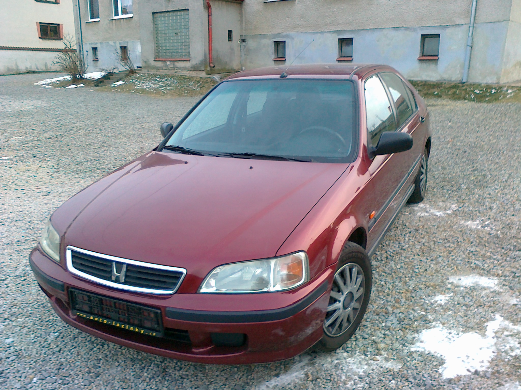

PříspěvekZaslal: 27.10.2013 , 20:50   Citovat
Ahoj chlapi
Před nedávnem jsem pořídil angličana. Viz foto resp. předmět zprávy.
Jakožto začátečník a zelenáč v branži sháním co nejvíce informací ohledně nákupu náhradních dílů hlavně karosářských.
Rady typu kde nakupovat, kde se poptávat a pohybovat. Rady o možné nahraditelnosti a pasování dílů z klasiky 6G.
Důvodem je nutná rekonstrukce po havárii + rez v místech obvyklých.
Vítány jsou jakékoli reakce či typy.
