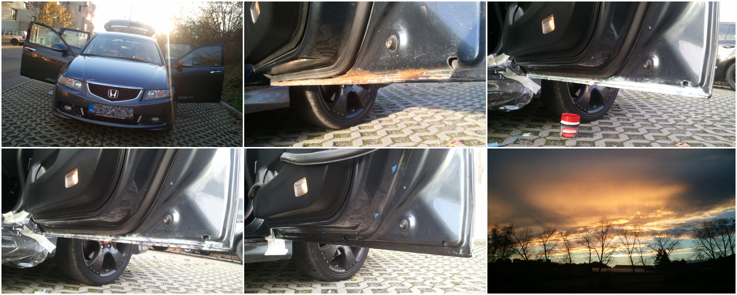

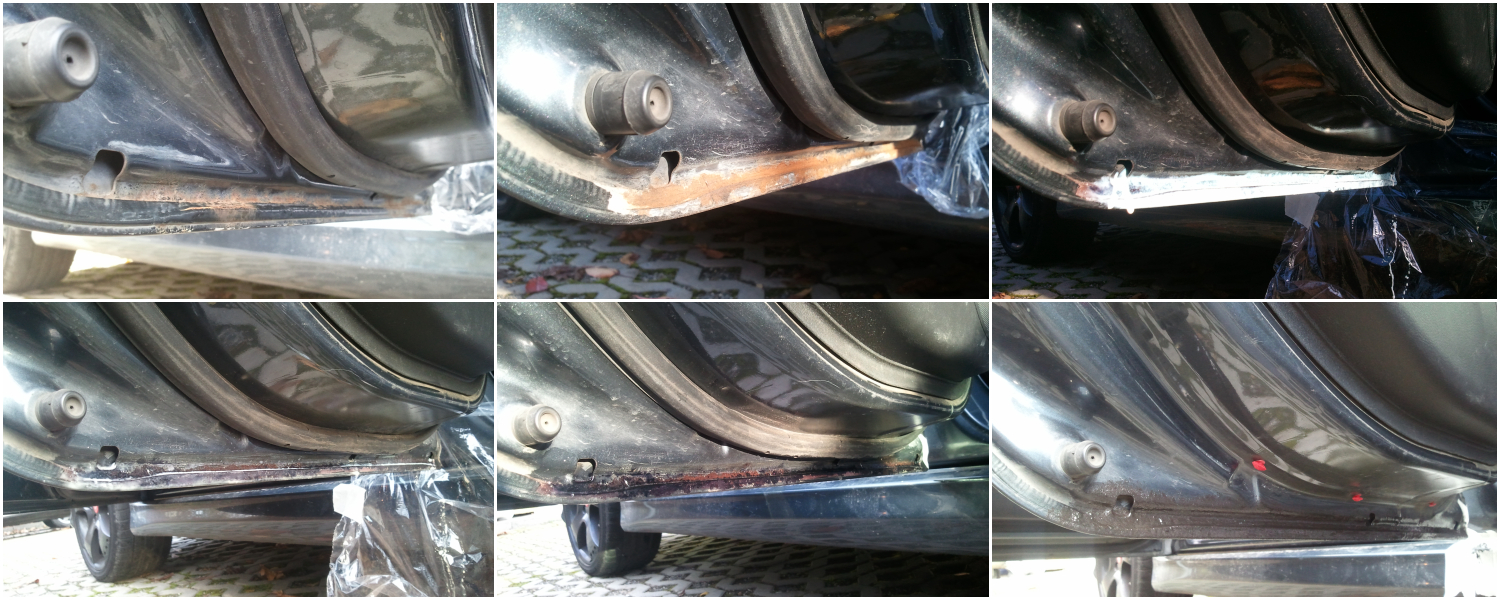

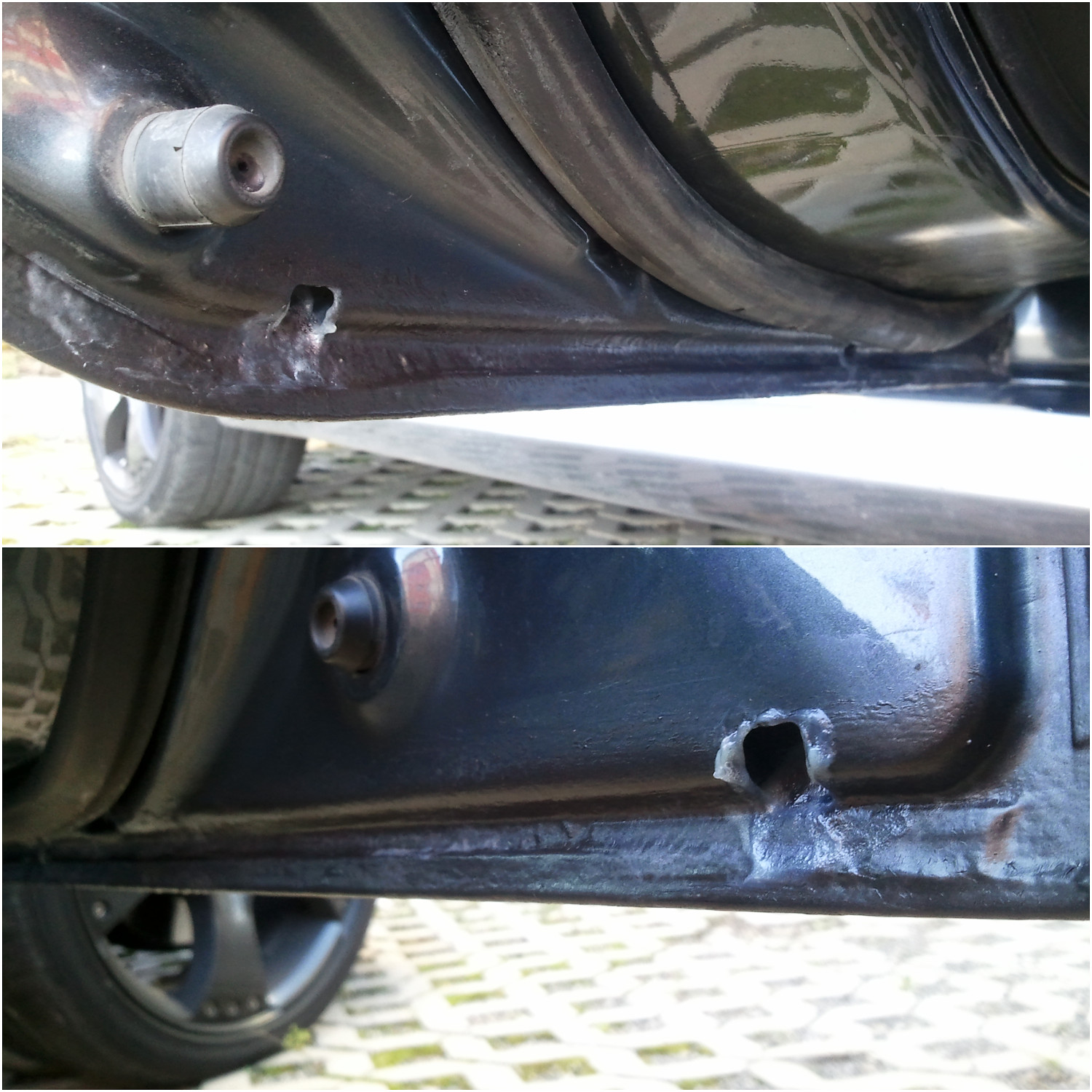

Víkend jsem věnoval jednomu z nejostudnějších KO míst mého (a bohužel nejen mého) Accouše a to sice spodkům dveří...
Mými spolupracovníky byly zalamovací nůž, drátěný kartáč, Rodexol, štětec, injekční stříkačka s bužírkou o sobotě a Hammerite černý kladívkový, štětec, maskovací páska dnes. Zítra přijde na řadu Motip Hollow Section Wax na vnitřky. Doufám, že to nějaký ten pátek vydrží a já budu mít klidné spaní zzzzzzz
A jinak se sluší poděkovat počasí, protože bez jeho spolupráce, bych to už letos určitě nedal... OK

Becky je teď offline  Becky
PříspěvekZaslal: 27.10.2013 , 23:56   Citovat
Tak to koukám! to bych necekal ze to bude tak pekne hnit
SaKaL je teď offline  SaKaL
PříspěvekZaslal: 28.10.2013 , 0:17   Citovat
Becky napsal:
No to já taky ne Smutný Zajímavý je, že levý přední a pravý zadní jsou v pohodě...

SaKaL napsal:
Tiez to mam za sebou, v lete som si makol. Ale na mojom (sedan, r.v.2006) som mal chytene iba jedny dvere - prave zadne, vsetky ostatne su v poriadku. Nastastie som na to prisiel pomerne vcas, hrdza zacala pracovat pod krycou paskou spodneho lemu dveri asi v rozsahu 10 cm. Zvonku bolo vidiet cca 3cm, po odstraneni pasky toho bolo pod nou viac... Pre istotu som odstranil pasku asi z 20 cm... Mrk
PříspěvekZaslal: 28.10.2013 , 8:23   Citovat
varuj napsal:
Jo, jo, pasku jsem odrezal komplet, pod ni je toho nejvic.
Kazdopadne pro ty, kdo to ma zatim v pohode, bych doporucil strikat, strikat a zase strikat. Tady se evidentne neco kolegum v Japonsku moc nepovedlo...
varuj je teď offline  varuj
PříspěvekZaslal: 28.10.2013 , 8:39   Citovat
SaKaL napsal:
Moju hrdzu zapricinila jedna vec - spodny lem dveri v jednom mieste v sirke asi 3cm nedoliehal k plechu a paska nezabranila usadzovaniu vlhkosti, tak sa pod nou zacala tvorit hrdza. Ale aj tak som poriadne vystriekal dutiny vsetkych dveri Velmi šťastný
Skoda ze som to nenafotil...

SaKaL napsal:
/ Tak doufam ze to pak jeste poradne vyvoskujes ty dvere Úsměv.Ale rodexol je dobra vec taky pouzivam na vse skoro Velmi šťastný
PříspěvekZaslal: 28.10.2013 , 15:11   Citovat
Tomas Civic napsal:
Neboj, dneska mu to teklo ven i "ušima" Úsměv
A docela jsem se pobavil u sundavání gumy kolem dveří - každý dveře maj ty plastový capliky jinak barevný, ono je to na fotkách trochu vidět - potkal jsem modrou, červenou a žlutou, ta poslední byla asi zelená...

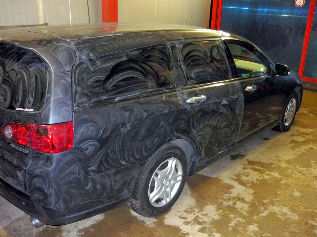

dneska jsme umyli, naclayovali a zavoskovali jedno z honďátek... Úsměv lak je jak novej, ta "plastelína" fakt umí zázraky.... Úsměv

cha, to na těch dveřích je rez? pořiďte si C5g, tam umí hnít dveře řidiče celoplošně kouř

Becky napsal:
Martine,
už jsem to někde slyšel, že se to děje.
No já u té mé pravidelně silikonuji gum. liště pro okna, takže co se neuchytí stéká do dveří a tam se to pěkně drží ... Velmi šťastný
No včera a dnes: vytáhnuty ze skladu zimní gumy a uloženy v předsíni, promazány vazelínou panty kapoty, zámek kapoty, vyměněno zpětní vnitřní zrcátko, bývalé vibrovalo, tohle je bez vůle, vyměněna dvouvláknová zářovka v P blinkru!!!
Zatím vše.
Přes zimu nás čeká: sehnat 15" plecháče, pro pneu 195/50 R15, zout současné Bridgestone Turanza ER300 a hodit je na plecháče, pak sehnat podobné gumy s mnohem více vzorkem na zadní plecháče, přední destičky Ferodo DS Premium 777 (na 2500 nemám a Kashyiami jsou výborné, ale ...), zadní destičky Kashyiama, brzdovka EBC 307+, repas předních brzdičů (pístek, gumičky, vazelnína a lak) no a pak doladit a seřídit zapalování, přestih, olej Motul 10W-40 a filtr Mahle-Knecht, geometrii a hotovo.
A pak už jen zakoupit 25ti minutovku a jet s TypeR.cz na Most. ... Je to tam.
LadyImagine napsal:
Tak Tak, máš pocit, jakoby auto mělo nový lak, na druhou stranu bohužel vytahá veškerý bordel, takže někdy je potřeba brousit/lešit lak či korekturku použít a barevný vosk ...

M@jk: to je dost možný, ale takovej problém jsme neměli zatim ani na jednom autě, takže pohodičkaaa Úsměv ...ale jak to z toho vytahá ten bordel, tj neuvěřitelný.... Úsměv))

SaKaL napsal:
Tak to koukám! ty jo, tady asi soudruzi ve Swindonu zapoměli na okurku HaHaaa (uživatelé Facebooku vědí) ....teda na vosk do dutin.
Aplikoval jsi Rodexol i do spodku dutiny dvěří?
Pokud ne, tak doufej a věř, že ten vosk od Motipu rez zastaví a že ti ty opravená místa po zimě nevybublají.
Bully je teď offline  Bully
PříspěvekZaslal: 28.10.2013 , 23:31   Citovat
Petr 78 napsal:
Nevim, jestli tvuj prispevek chapu spravne (FB nevedu), ale A7G je Made in Japan.
Jinak s tim voskem me nahlodavate cim dal vic, asi o nem zacnu pomalu premyslet Velmi šťastný
PříspěvekZaslal: 28.10.2013 , 23:36   Citovat
Bully napsal:
Vašku,
Made In Japan ... si zabil.
Je to tam.
neleň a zítra hned nakup. Ono to není nic, co by autu uškodilo, ale naopak. Vřele doporučuji. Po nehodě jsem s tím po opravě vystříkal čelo ...
PříspěvekZaslal: 29.10.2013 , 7:24   Citovat
Petr 78 napsal:
Taky nic nevim o Swindonských okurkách, nicméně právě na to jsem použil:
SaKaL napsal:
... injekční stříkačka s bužírkou o sobotě ...
Vystříkal a napustil jsem to tam snad dost...
