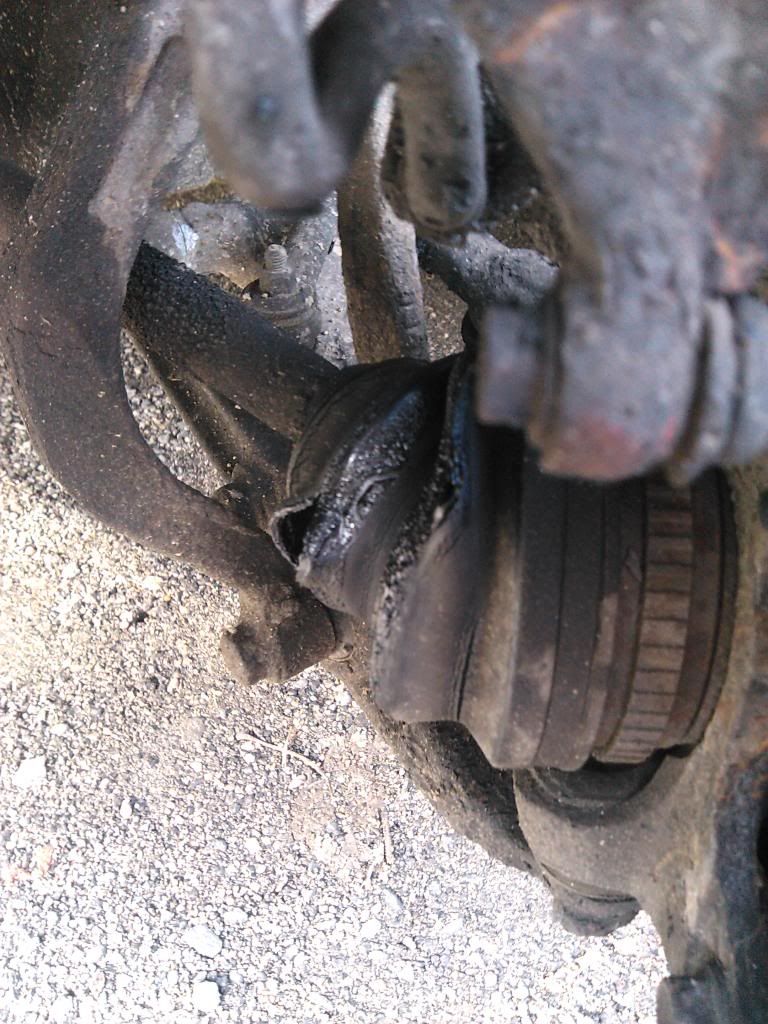

a tohle mi přidělalo pár vrásek ...
ta guma stojí pár korun, což o to, ale to sraní s tim co mě čeká ... nemáte nějakej improvizační typ aby mi to vydrželo přes zimu? Tak to valím bulvy

to CrazyManer
improvizační typ?
nová prachovka HaHaaa
nic jinýho nevymyslíš

Ano a časem odejde i samotný kloub Úsměv takže čím dýl to nechá takto, tím dřív odejde Úsměv ale tak alespoň to bude "2v1" HaHaaa

no třeba by to ještě šlo omotat nějakou lepší izolepou, je to tam kvůli prachu a bordelu aby se nedostal do kloubu ne? prachovka se hezky řekne ale tý práce kvůli tý gumě ... a to jak znám mího anglána až budu povolovat nějakou matičku tak se mi to celý urve Honda je to dobrý není nějaká finta na to jak nemuset rozebírat všechno?

buď rád, že je to vnější kloub Úsměv
jen povolit středovou matku a vyhodit ze spodního čepu,
dvě matičky - to je taková práce?? Velmi šťastný
otázka je, jak dlouhy už s tim jezdíš
kolikrát ten kloub de stejně pak srá wc

No je to tam min jak dva tejdny, tak kdyz rikas jen dve matky tak to bych mohl stihnout nez prijde mraz Úsměv) dikes Honda přátele je to dobrý H+

Ola panie,
nevymýšlej řešení, jak to neudělat, ale vymýšlej, jak to udělat.
Kuba to říká jasně, udělej to - CO NEJDŘÍVE!!!
A jednu radu přidám, tedy několik (sám jsem to dělal):
1) zajeď k šikovnému kamarádovi
2) zakup rovnou 4 sady na všechny ostatní - jak říkáš, není to vůbec drahé (spidan apod.)
3) opatrně rozhoď i klouby, aby si věděl, jak je pak složit
4) tzv. "kameny" a klouby zevnitř zbav původní vazelíny a nečistot a "vyper to" v benzínu
5) dej pořádnou vazelínu, ne tu, co se dodává v balení
6) poloosy lehce osmirkuj, odrezovačem zbav rzi, zjisti, jestli někde němá prohlubeń, známka prostupující korozo a budoucího "švihnutí" neboli střihu materiálu - česky prasknutí poloosy
7) natři nějakou antikorozní barvou
Cool slož to.
Hele ve dvou práce tak na 4hodiny s tím, že natřít by si to mohl a něecha někde schnout u kamen.
Já to tak v minulosti udělal a měl jsem jistotu /relativní/, že nebudu muset řešit za chvíli, další prasklou mažetu apod.

Diky za radu majku ale ostatni manzety jsou v dobrym stavu, teda ta druha na predku vypada ze je menena, podivam jeste na ty zadni, prodava se nejakej ozivovac gumy kterejse do ni vpije a to ji zase vrati vetsinu puvodnich vlastnosti gumy Úsměv aleurcite se bude siknout ten navod, mockrat dikes je to dobrý Honda H+

Ola,
nevymýšlej ptákoviny. Neulehčuj si to. Samozřejmě tu měněnou nech být a ostatní zkontroluj, budou-li dobré okay, ale být tebou, když už budeš čistit / rozhazovat homokinetický kloub, proč to neudělat u všech, zvláště, jde-li o hnací ústrojí, budeš mít alespoň totální jistotu, že jsi si to udělal a pohoda. Od té doby mám klid, po letech pravidelného mytí a péče (letos tomu bude tak 3-4roky vidím, že pomalu též napraskávají. Takže ony sice vypadají, ale nějaký oživovač plastu - viz SONAX-Gumipfleger tudy odkaz to nezacelí.
Sám na to jednou přijdeš, že bud to to udělej pořádně nebo vůbec.
Jestli budou bez prasklin a totáně v klidu, řeš samozřejmě jen jednu.

Abych uvedl veci na pravou miru, nejsem ten typ co kdyz zjisti zavadu podobnyho rqzu ze bych to nechaval bejt, slo mi jen o prozatimni kratkodoby reseni, ale zkusim ho koupit co nejdriv, o hondu se staram, jak neco zjistim tak je hned naprava v planu Mrk hondam zdar přátele je to dobrý H+ meetallll Honda

Ola,
já to ani tak nemyslel, jen prostě není provizorní řešení.
Ehm tedy je: ODSTAVIT A NEJEZDIT DO VÝMĚNY OPRAVY!!!

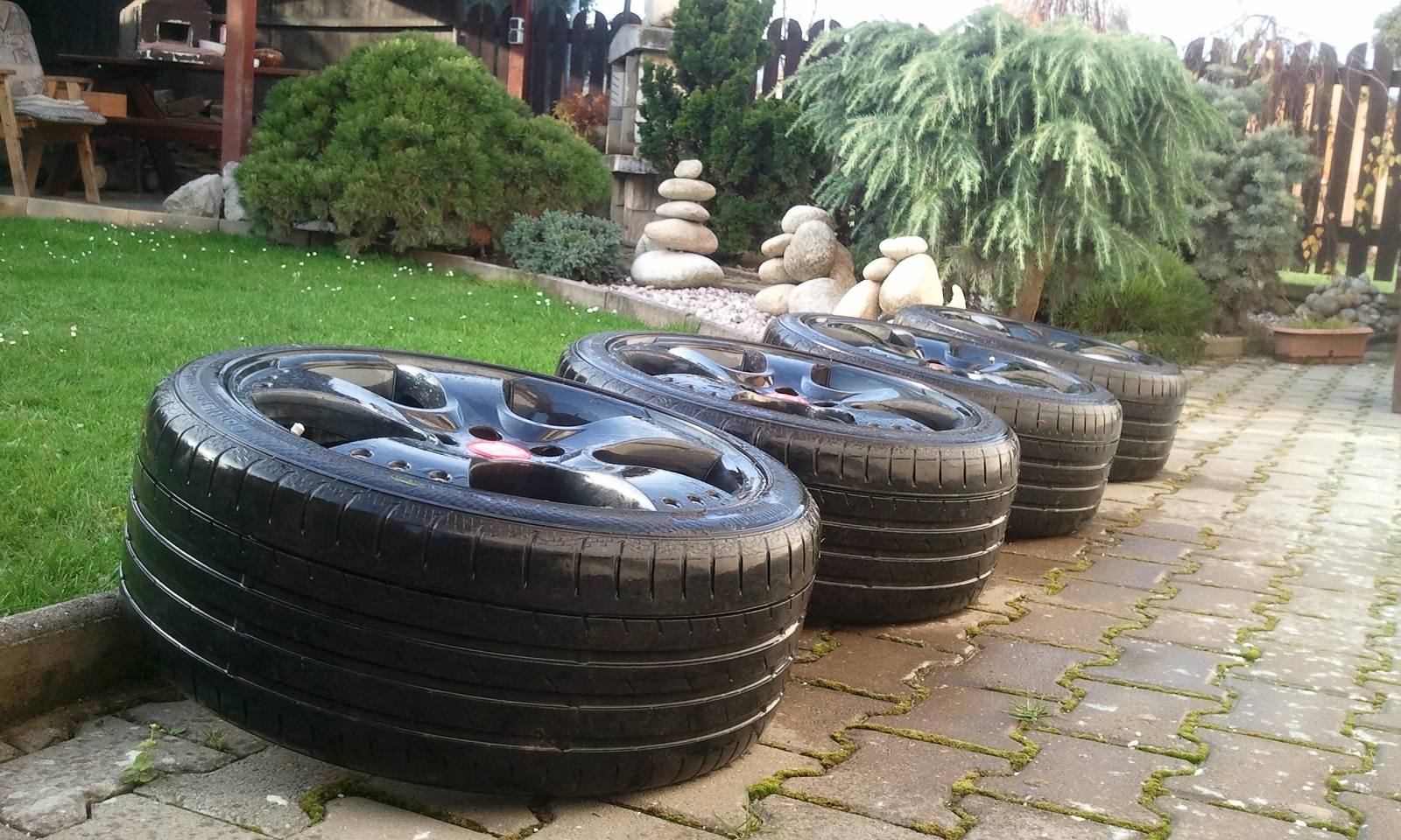

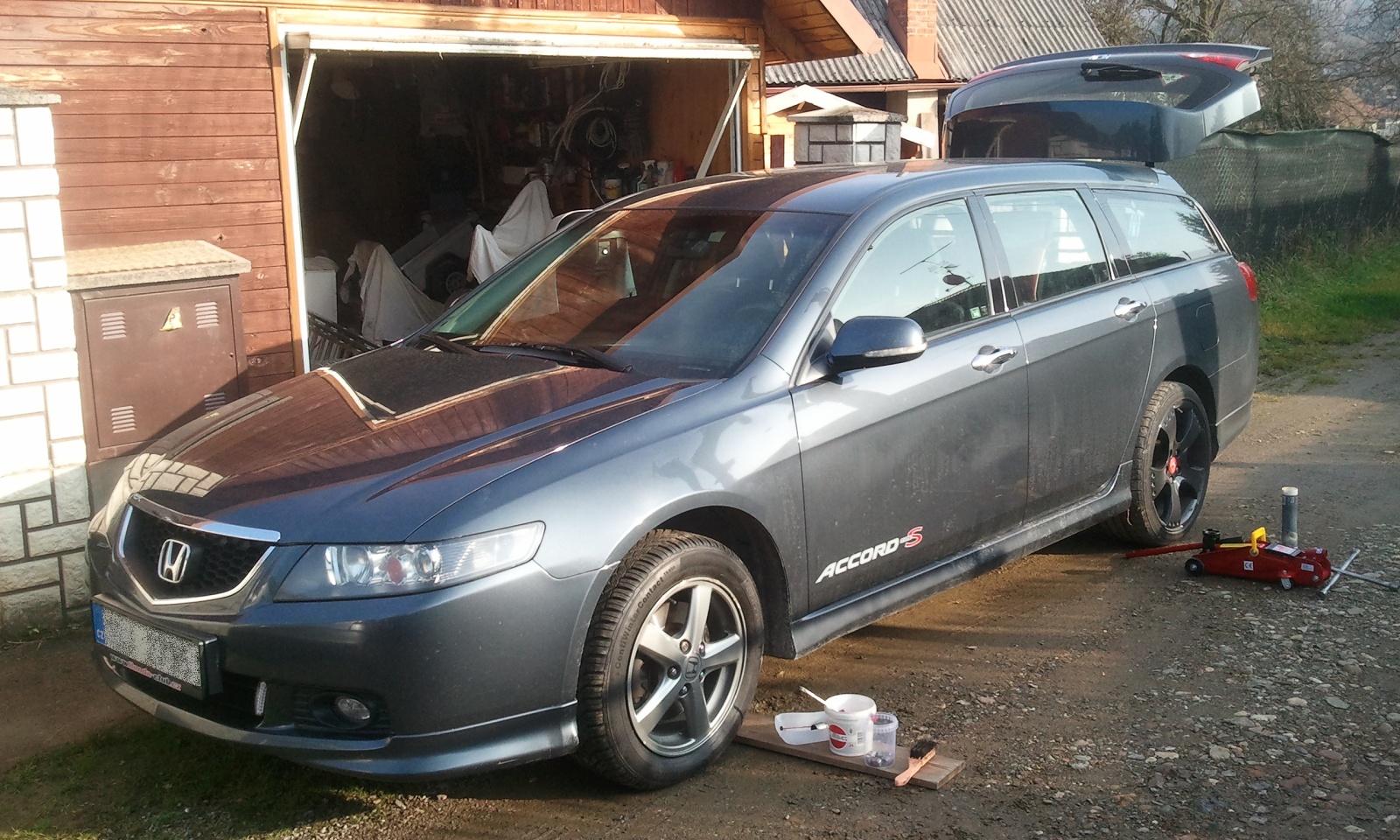

Dnes přezuto na zimní, takže už máme zase "Tramway look".
Letní "slicky" - umyto, vyleštěno, uskladněno...

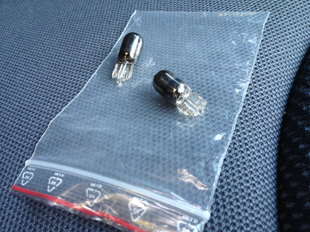

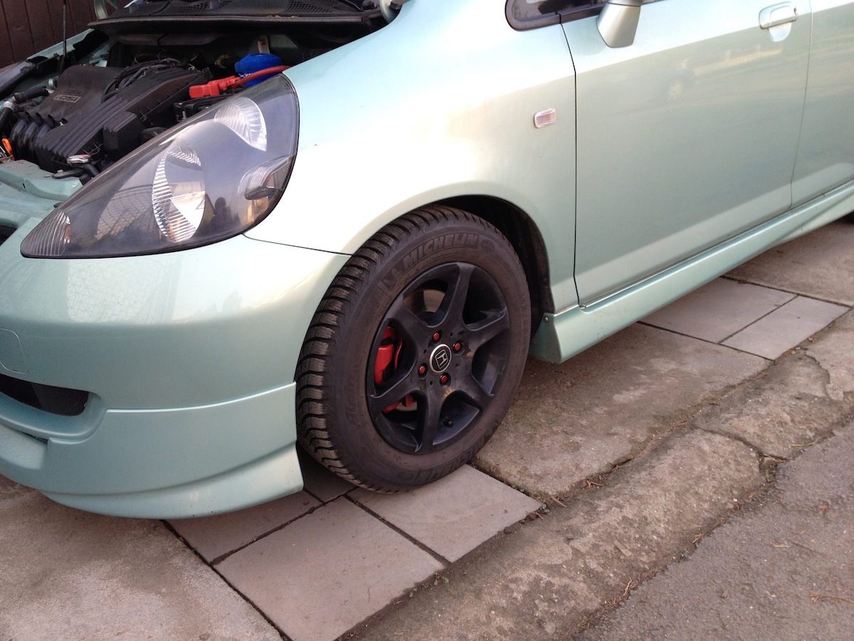

Dokopal jsem se k výměně předních obrysovek... už potřebovaly obě dvě vyměnit... (viz foto) pořádnej výtlem pořádnej výtlem
A nahodil jsem winter matice Úsměv

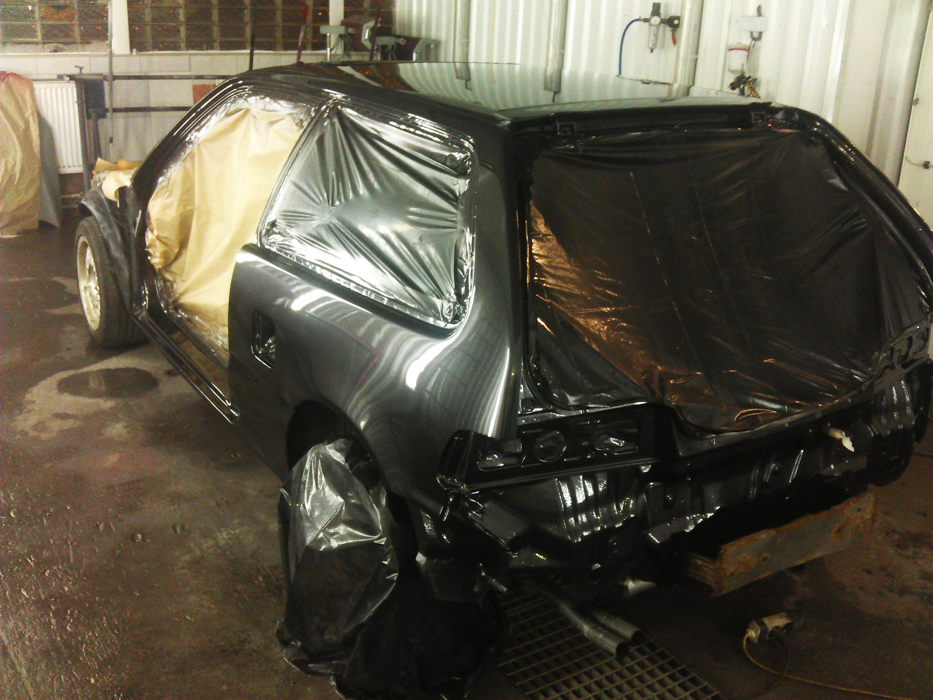

u nas sa dnes lakovalo Úsměv
