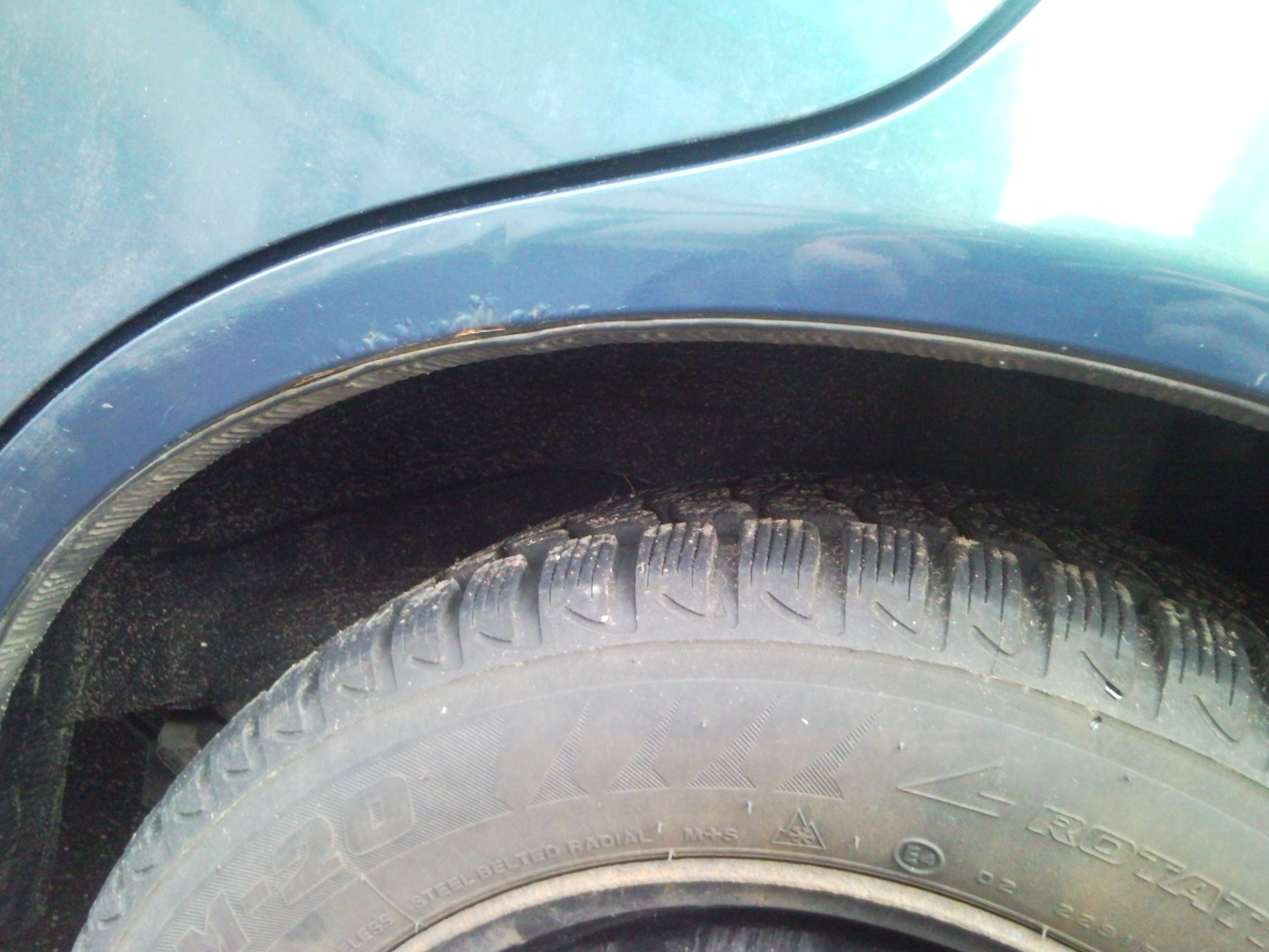

Ty tam ten prut mas vevnitr?Jojo k antene to mam zapojeny, ale ona tam zadna neni.Jenom 1cm pahylek Velmi šťastný

PříspěvekZaslal: 22.11.2013 , 22:48  Naposledy upravil piskot dne 22.11.2013 , 22:51, celkově upraveno 1 krát. Citovat
Kendik napsal:
Jo, anténu (prut) mám jak má být. Jen se díky tomu poškozenému bazmeku nepohybuje, Tedy pohybuje, vysouvám a zasouvám ji ručně. Zasouvám pro jistotu na parkovištích, abych neodjel jen s centimetrovým pahýlkem... HaHaaa Doma (před barákem) nechávám vytaženo... Velmi šťastný
Jak tak koukám na tu fotku, ty nemáš chráněné hrany podběhů?

PříspěvekZaslal: 22.11.2013 , 23:00   Citovat
piskot napsal:
Myslis takovou tu tvrdou gumu na hrane lemu blatniku?
Příspěvky: 3066 2004 Accord
piskot je teď offline  piskot
PříspěvekZaslal: 22.11.2013 , 23:06   Citovat
Kendik napsal:
Myslis takovou tu tvrdou gumu na lemech blatniku?
Tvrdou gumu...? V podstatě je to lemovka hran plechů. Ale možná myslíme oba to samé. Technicky je to hlinkový profil (U-pásek) obalený gumou. Tím U je to nasazený na hranu.

PříspěvekZaslal: 22.11.2013 , 23:18   Citovat
piskot napsal:
Jojo to je ono sundal jsem to.V Honde mi rekli, ze je to dobry zlo ze se pod tim drzi voda a sul a nejvic to tam hnije.A asi maji pravdu.Levy lem je uz zraly na vyvareni.Kdyz jsem tu pasku-chranic sundal lekl jsem se jak to pod tim vypada.Foto po sundani bohuzel nemam.Trochu jsem to obrousil a nalakoval.V tech mistech to na Accach nejcasteji pry koroduje tak jsem ho sundal i z druhe strany.Na jare pujde zdravejsi lem z jineho Acca.Origo se bohuzel nedelaji. Smutný
PříspěvekZaslal: 23.11.2013 , 9:40   Citovat
Kendik napsal:
Fuj, ty puchýře nejsou hezký... Tak to koukám!
Tu lemovku jsem zatím nikdy nesundaval a asi to nikdy neudělám, abych nebyl překvapený... Ale viditelně nikde nic nerezaví. A to je auto posledních 9 let bez garáže léto-zima.
