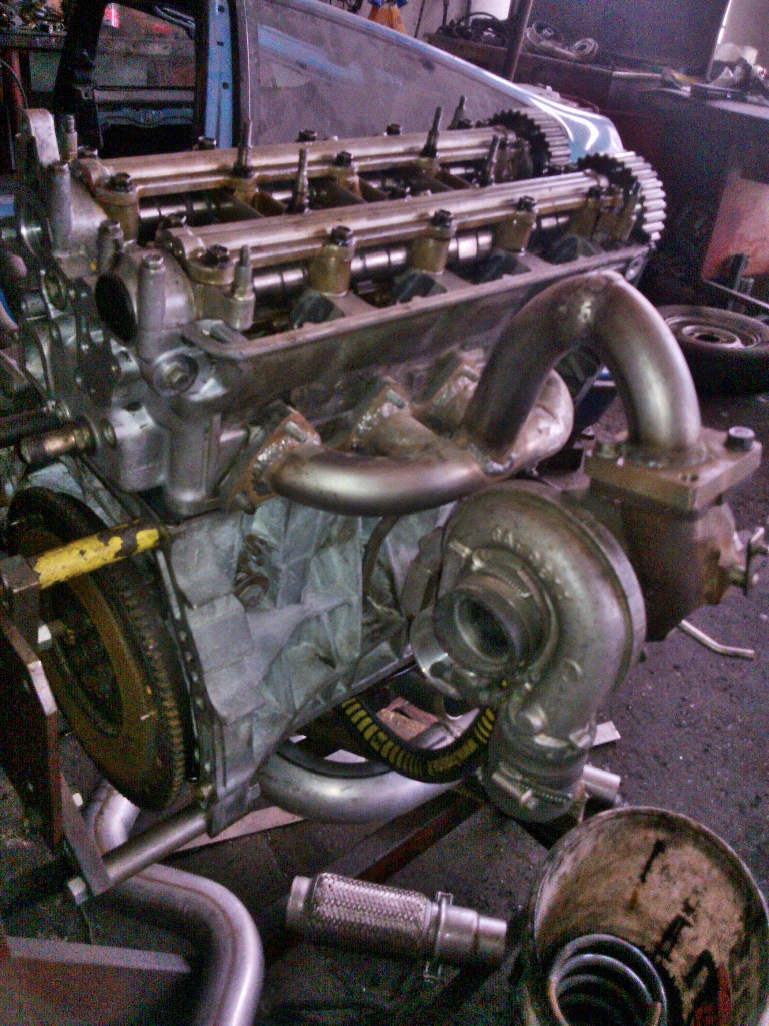

sablos je teď offline  sablos
PříspěvekZaslal: 9.7.2014 , 20:32   Citovat
zde je to slíbené foto motoru.

LJay je teď offline  LJay
PříspěvekZaslal: 10.7.2014 , 1:18   Citovat
Ou, snad se nebudeš zlobit, ale když to řeknu hodně mírně, tak ty svody jsou opravdu strašně nešťastně řešený.
Před výrobou to chtělo nastudovat alespoň něco o proudění plynů a tepelným namáhání, protože v tomhle provedení ti budou výfukový plyny v těch svodech lítat opravdu šíleným způsobem. Nemluvě o velikým tepelným namáhání, který vznikne mezi svody 2, 3 a vývodem pro turbo.
Když už bych z nějakýho důvodu musel mít dvě truba, tak bych to řešil tak, že by svody z 1. a 4. válce končily v jedný turbíně a svody z 2. a 3. válce v druhý.
Příspěvky: 2973 1991 CR-X
