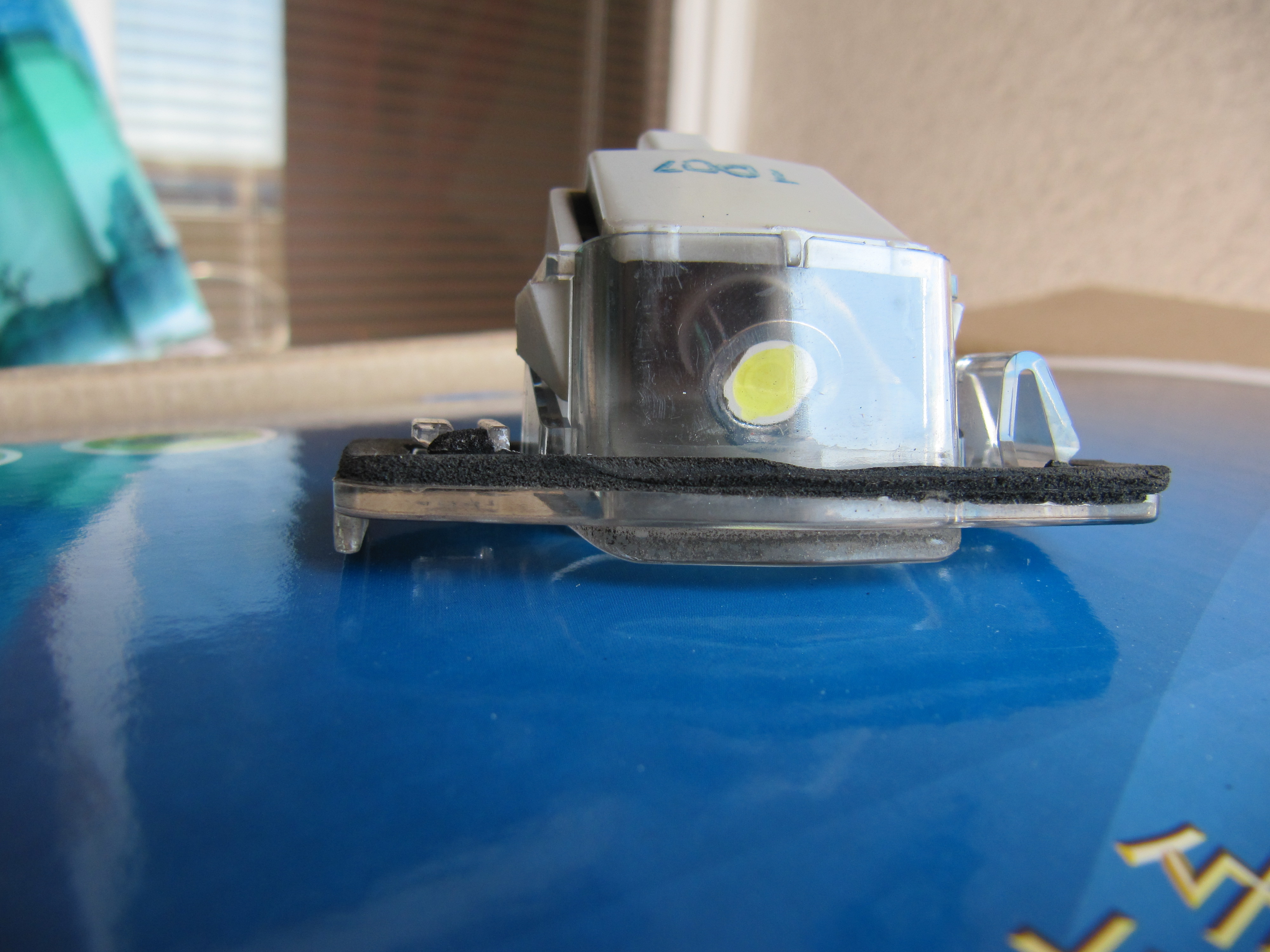

měnil někdo žárovky v parkovacích světlech a spz? koupil jsem si ledky a na předku je docela problém s místem, na spz to bude asi jednoduší ale je to tam nějak nacvaklé a nechci to vylomit tak uvítám každou radu Úsměv

OsekSpider napsal:
Na parkovacky doporucuju cestu pres podbehy - sam jsem se toho bal, ale staci vycvaknout ty 3 (nebo mozna 4) plastovy capliky (asi to ma i nejakej oficialni nazev Úsměv ), pak odehnes to plastovy nadkoli uplne v pohode a najednou na Tebe vykoukne zarovka se spoustem mista vsude okolo... Samozrejme je lepsi to delat v teple aby Ti to nepopraskalo, at uz ten plast nebo ten "caplik"...

OsekSpider napsal:
Parkovačky jsem měnil obě klasicky přes kapotu Velmi šťastný , u benzínu to není problém. Nafťák je trochu horší Úsměv

PříspěvekZaslal: 2.1.2014 , 19:09   Citovat
OsekSpider: Na osvetleni SPZ je okolo svetiel nacvaknuty plastovy ramcek. Das ho dolu tym sposobom, ze ho podoberies nejakym tenkym srobovakom a potom uz len s citom povytahujes nacvaknute cudliky. Aby si si bol isty ze neposkriabes lak, mozes srobovak obalit nejakou handrou. Vrchny kryt svetla potom vymontujes nasledovne: zo spodnej casti z jednej strany je taky zasuvaci zub a z druhej strany je to len nacvaknute. Cele ako to je musis posunut do pravej strany a potom to pojde vybrat.
Tu je foto ako cele vyzera (pre lepsiu predstavu):

PříspěvekZaslal: 2.1.2014 , 20:10   Citovat
díky chlapi, zítra zkusím přátele

PříspěvekZaslal: 3.1.2014 , 0:10   Citovat
pata.vfr napsal:
Tak jasně, pokud máš ruku jak slečinka (což já mám tedy taky Úsměv ), tak to nějak jde.
Sám jsem si je měnil před měsícem, začal jsem u pravého světla - tam jsem povytahoval hrdlo od nádržky kapaliny do odstřikovačů atd., zanoříš tam ruku, přitom se zdrápeš a poslepu pohmatu šmátráš, šmátráš a pak ji vytáhneš... objímku s žárovkou od blinkru Úsměv , tak si dáš ještě jedno kolo a pak to vyndáš... vyměníš žárovku a snažíš se tam poslepu pohmatu vrátit zpátky tu objímku. Nakonec jsem to dal, ruka špinavá atd.
U levýho světla, kde je místa díky baterce ještě méně, jsem to chvíli zkoušel a pak to vzdal s tim, že to udělám někdy až bude teplo i s vyndánim baterky. Pak jsem si ještě cvičně zkusil vyndat jeden caplik, zjistil, že to jde, následoval druhý, třetí, asi i čtvrtý, mírně jsem odehnul nadkolí a žárovky jak na dlani.
Ti řikám, kdo jednou zkusí, nechce jinak... Úsměv

PříspěvekZaslal: 3.1.2014 , 8:10   Citovat
SaKaL> Tak díky, a já na ty moje pařáty nemohl sehnat rukavice.. Velmi šťastný
Je teda fakt, že teď když to píšeš, měl jsem tuším dole krytky dálkových světel, aby tam bylo více místa Úsměv

PříspěvekZaslal: 3.1.2014 , 8:47   Citovat
Pokud si pamatuju tak jsem vzdycky menil parkovacky pres podbeh, jen sundat dva plastovy sroubky a protahnout ruku Úsměv
