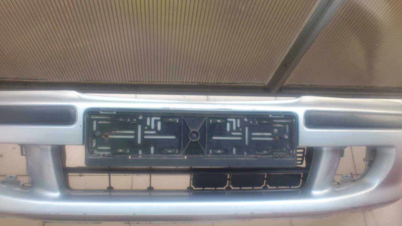

asi hloupý dotaz, ale nedá mi to se nezeptat.
Koupil jsem přední nárazník a některá ta políčka v mřížce před chladičem jsou zaplněná řekl bych ještě "nevymáčklým" plastem, což můj původní nárazník neměl. Jen mě zajímá proč tomu tak je a k čemu ten či onen způsob slouží?

ucpavky mely auta bez klímy

jj supr to bude ono, díky Úsměv

Becky napsal:
Já je měl i na Aerodecku s klimou...
Příspěvky: 1476 2003 Accord Tourer
PříspěvekZaslal: 16.1.2014 , 23:01   Citovat
Přesně jak píše Becky. Stříbrný nárazník byl na autě bez klimatizace.
Ty ucpávky brání tomu, aby lítal bordel na motor, který by jinak pobral "chladič"(kondenzátor) klimatizace.
PříspěvekZaslal: 16.1.2014 , 23:02   Citovat
Dopis napsal:
A byl ten nárazník původní? Nebo nebyla klimatizace dodělávaná dodatečně?
PříspěvekZaslal: 16.1.2014 , 23:29   Citovat
Můžu potvrdit,že byl na autě bez klimy a byl na 100% původní... Úsměv

PříspěvekZaslal: 16.1.2014 , 23:37   Citovat
David vti napsal:
no vidíš vlastně jsem se mohl zeptat přímo tebe a byl by klid, ale takhle jsme aspoň někteří o trochu chytřejší ne Úsměv

PříspěvekZaslal: 16.1.2014 , 23:44   Citovat
btw. na něm je to i vyražené zevnitř. OK

PříspěvekZaslal: 17.1.2014 , 0:07   Citovat
David vti napsal:
No jo, ale pokud jsi nebyl první majitel, tak nemáš jistotu, že minulý majitel ty ucpávky nevyndal.
Já vím, je to prkotina, ale určitě tam nebudou jenom na parádu.
Ikdyž parády tam vlastně moc neudělají HaHaaa
PříspěvekZaslal: 17.1.2014 , 0:08   Citovat
vojt4s napsal:
Co jen na něm vyražené?
Že je určený pro auta bez klimatizace?

PříspěvekZaslal: 17.1.2014 , 16:42   Citovat
Taky jsem mel na 1.4 s klimou naraznik zaslepenej, ale mam pocit ze zevnitr na tech zaslepkach je snad i vylisovano, ze pro modely s klimou se to ma vystipat.

PříspěvekZaslal: 17.1.2014 , 20:44   Citovat
jj máte recht, teď jsem se byl na to kouknout, je to tam vylisovaný, maj to vymakaný kluci jedni šikmooký z Anglie Velmi šťastný

PříspěvekZaslal: 23.1.2014 , 18:52   Citovat
DrSlimm napsal:
přesně to sem myslel.
