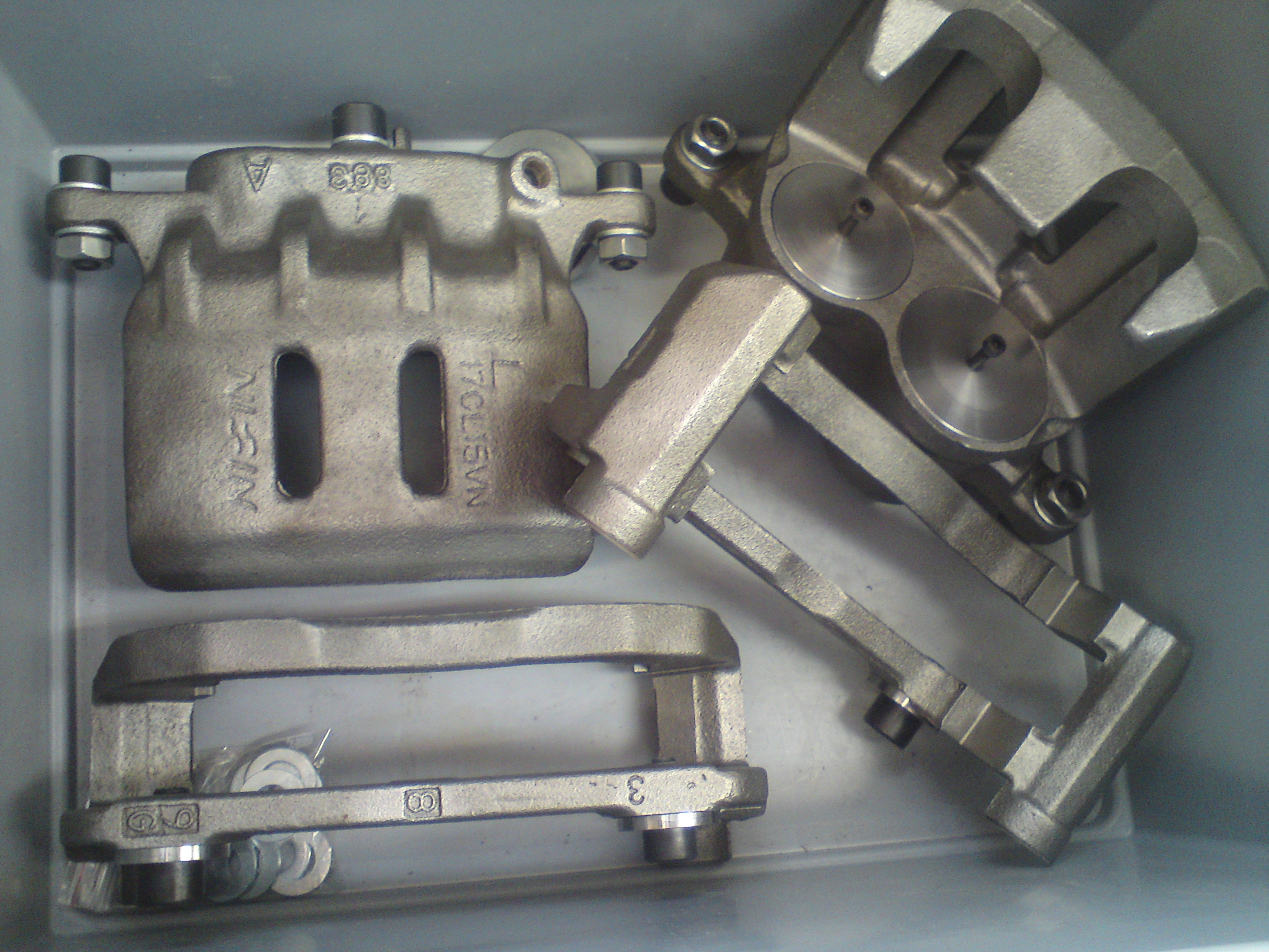

Tak jsme pokrocili, Hurikan poskytl dočasné kotouče, ktere jsem nechal srovnat.
A brzdiče jsou očistene a pujdou na komaxit.
Na čepy chci koupit ATE vazelinu snad bude OK.
A budu skládat Je to tam. Je to tam. Je to tam.

Tak dneska jsem to dal do lakovny. Úsměv
Je to nadhera, škoda, že by to takhle nezustalo.
Povšimněte si maskovaní, kde nemá byt komaxit.
Kdyby někdo potřeboval mohu mu potom poskytnout ,,pokličky na otvory po pístkách" Mr. Green

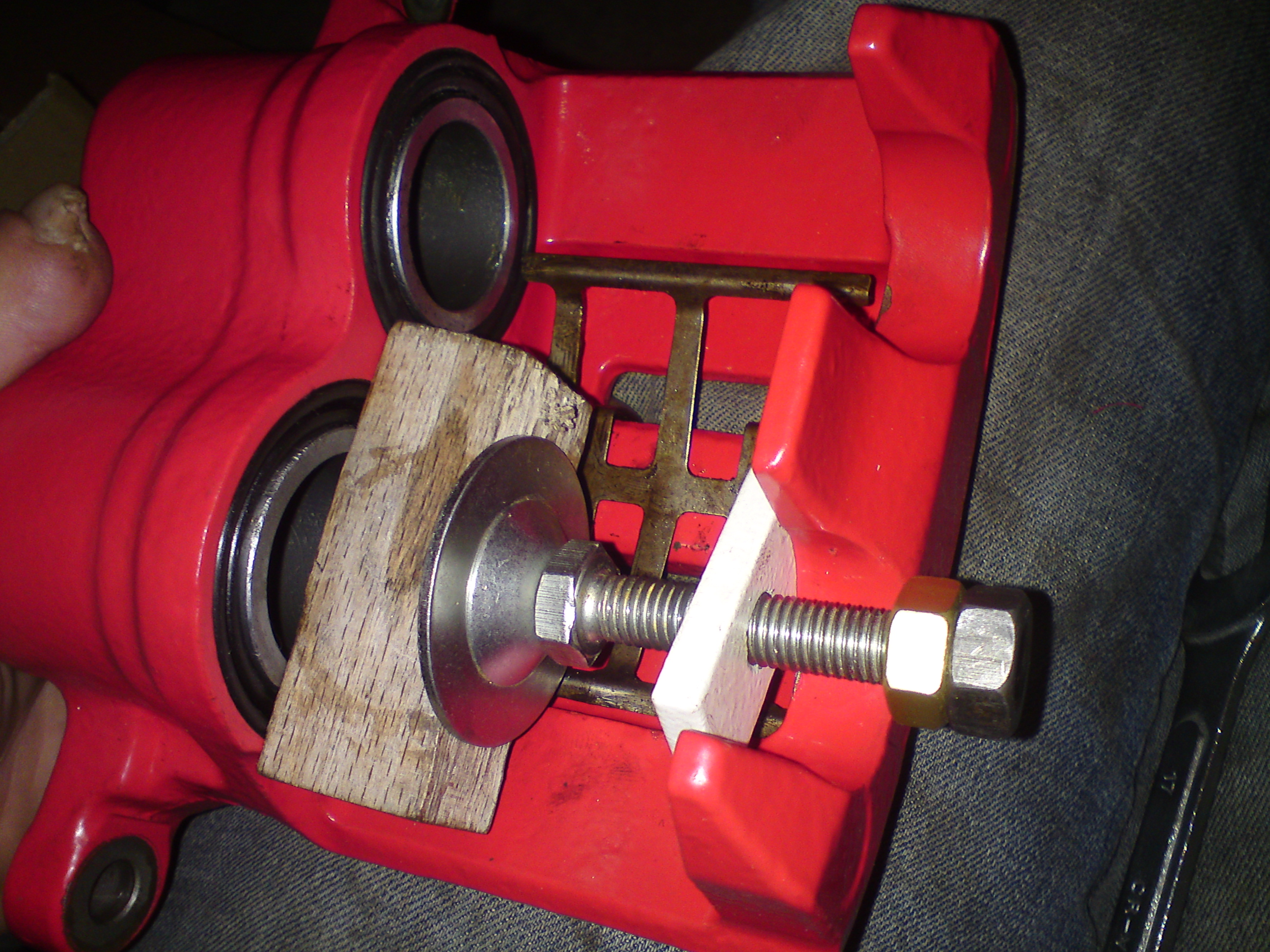

A brzdy mám z lakovny a vícemeně už i na autě. Úsměv
PS: jednoduchy pomocnik. Pístky zasunute za 5minut. je to dobrý

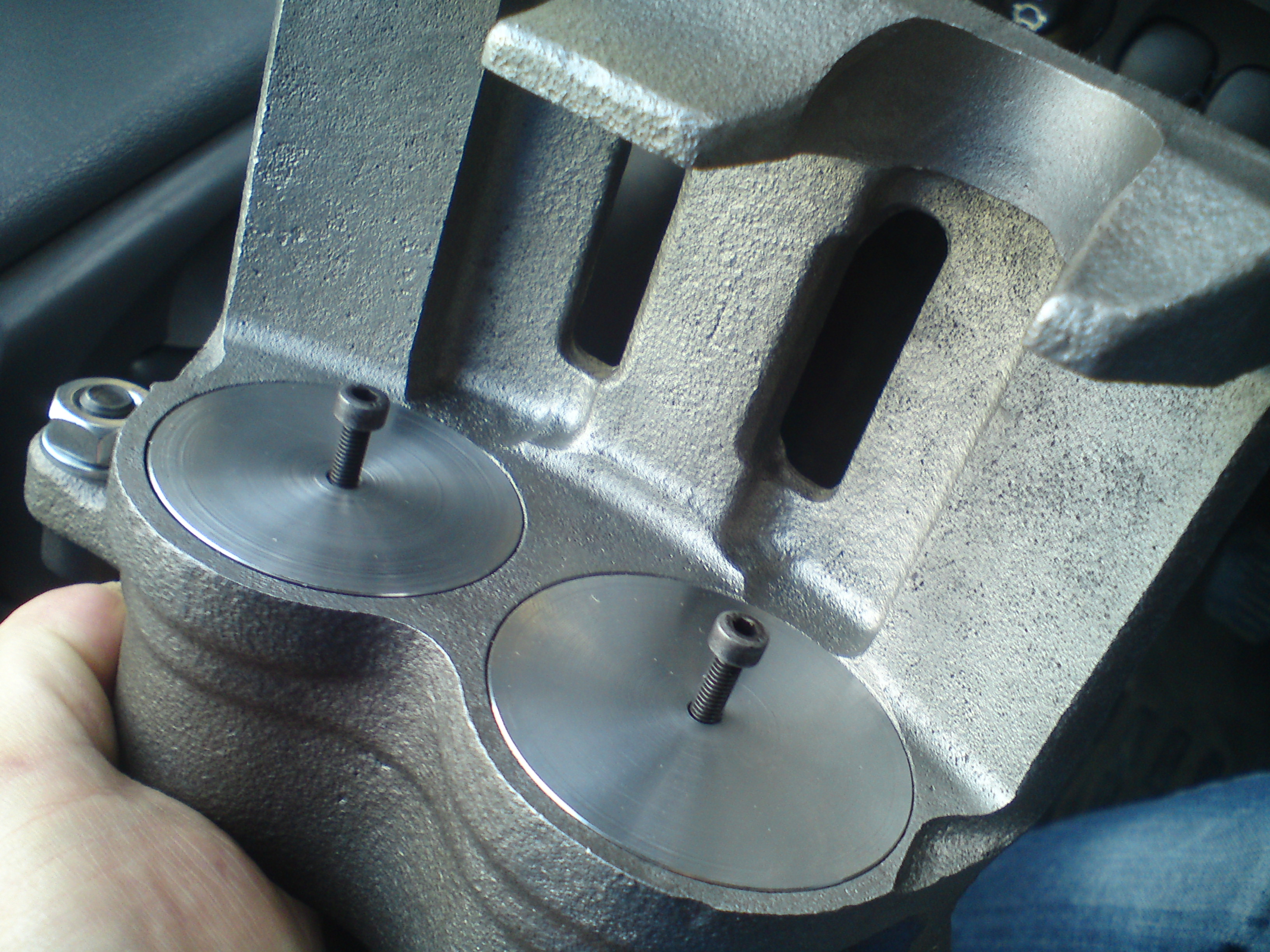

Potrebuju radu chlapci. Teče mi olej někde za/pod rozdělovačem, jak je vidět na fotce.
Copak tam je? Co mě čeká? Díky.
DSC03970.JPG, 2.26 MB
makak je teď offline  makak
PříspěvekZaslal: 28.12.2013 , 21:44   Citovat
v-tec ventil na 100percent, ten srob tam je vidno, vymenit tesnenie a bude to ok su to normalne vady ATR
