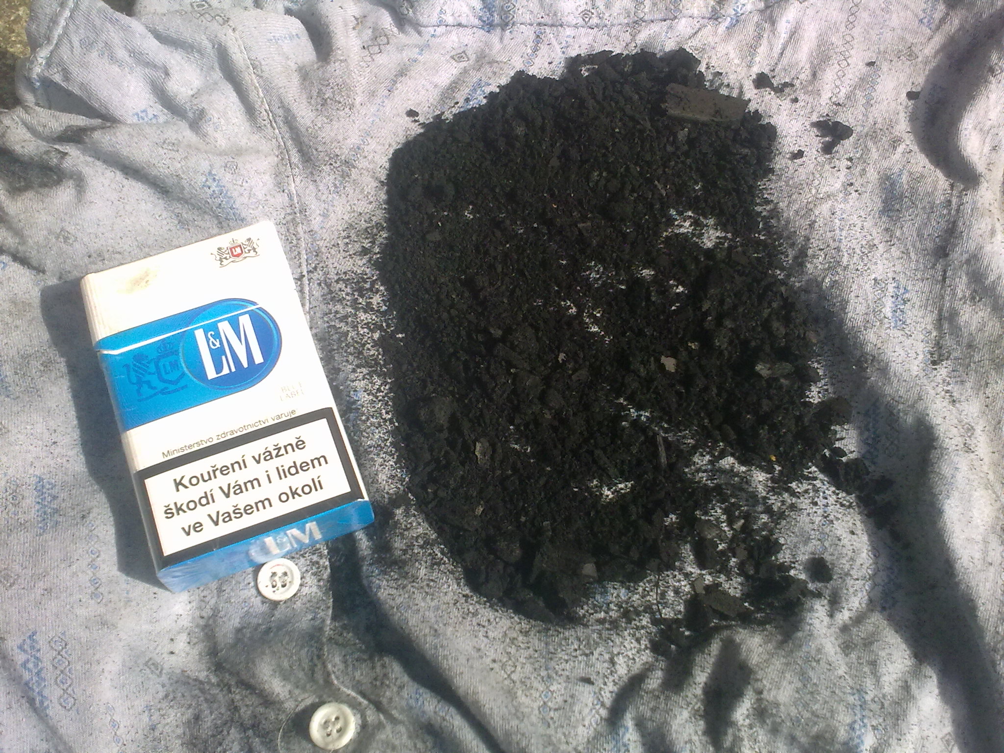

ecu hlásila chybu EGRu..něco se jí asi nelíbilo a já si jí ani nedivím HaHaaa
vyčistil sem egr + port (část sání od egru)
ecu se zatim neozývá a ustálil se volnoběh OK
to na fotce jsou sra wc ky, které to celé zanesly a defakto ucpaly to snad ne

Hmmm, slušnej bordel. Taky si nám to mohl natočit, aby jsme věděli jak na to OK Úsměv

Tak to koukám! to snad ne

to mě nenapadlo.. Úsměv ale crxman sem házel video - jak na to - nebo tak nějak se ten topic jmenuje
stačí odpojit pár konektorů a držáčků, sundat lištu, egr a odšroubovat 5 šroubů, co drží port egru
odklopíš a zespodu jsou takový cestičky a ty stačí vyčistit + otvory v manifoldu
použil sem na to šroubovák, tenký ostrý předmět a kartáček na čištění zbraní Velmi šťastný
