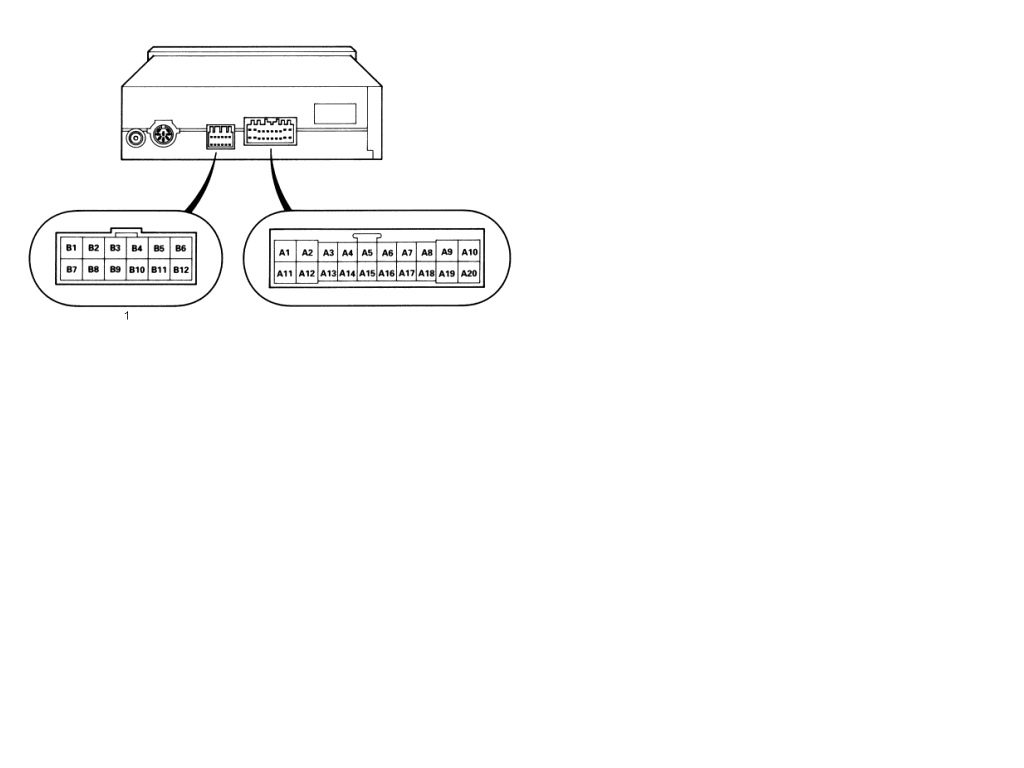

Ahojmam problém nemate někdo prosím schema zapojení subwolferu? Odešlo mi original radio Bosse a potrebuju poradit se zapojením tovarního subwolferu ke klasickému radiu s vystupy pro subwolferu cinch.... děkuju moc

Myslis schema zapojeni neoriginalniho radia?
B1-levy vstup B7-pravy vstup B5-stineni B11-zem B12- +
radio.jpg, 44.43 kB

Uz mam deja vu z toho subwooferu...Velmi šťastný Dovolim si tvrdit, ze tento obrazok som sem prvy vlozil ja pred x rokmi...
Za jedno to tu bolo uz 150krat a za druhe to nikdy nikomu nefungovalo na 100% ale aj tak sa na to furt dakto dookola pyta...
Ked uz nic ine aspon kus pohladajte, skor ako to sem 150ty krat napisete...

Mas pravdu, byl jsi to Ty.Diky Tobe mi to taky hraje a neni to zase tak strasne.Lepsi nez predtim a to je hlavni Úsměv Me to staci je to dobrý
Stacilo by napsat jen "bose" v hledat, ale kdyz tu vidim ty same otazky stale dokola, tak o tom "hledat" asi malokdo vi Velmi šťastný
