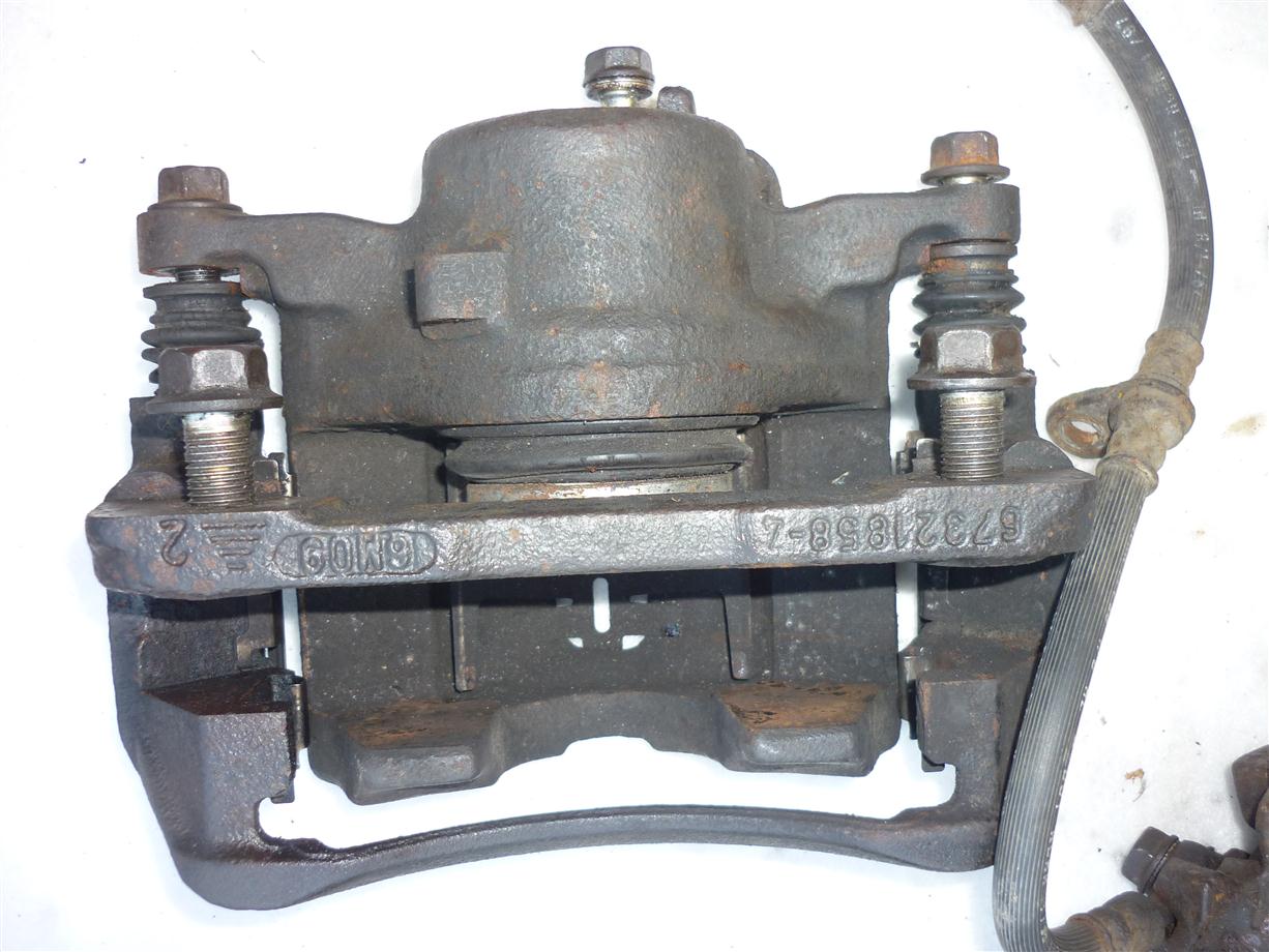

Mapone je teď offline  Mapone
PříspěvekZaslal: 28.4.2014 , 19:46   Citovat
Tady na foru, rozprodává někdo anglána 1.8 vti, a má tam docela dobře vyfocené brzdiče.
Podle toho kódu by se to třeba porovnat dalo, ale nemám teď fyzicky brzdiče z preludy 2.2vti, takže já to nemám jak porovnat.

PříspěvekZaslal: 28.4.2014 , 19:48   Citovat
teoreticky jsou všechny 282mm brzdiče stejné, použil jsem z accorda coupe 2,2l (non vtec) a gumičky z prelude 2,2 vti 4g Úsměv

nEcroCZ je teď offline  nEcroCZ
PříspěvekZaslal: 28.4.2014 , 19:53   Citovat
zkusim tedy ten kod vyfotit nebo opsat. snad bude citelny pod vrstvou alkytonu...
nekde musi byt rodil bud trmeny nebo kotouce a ty jsou premerene a rozdily jsou udajne minimalni.
Podle okotovaneho schematu to vypada ze z ludry jsou o pul milimetru tencu a asi o 1mm mene zasunute...
stejne i tak mi ty kotouce lezi oprene o zadni stenu trmenu. tam je pak jedina moznost zkusit jiny kotouc nebo lehce liznout trmen v miste kde je pridelany k tehlici nebo samotnou tehlici.
