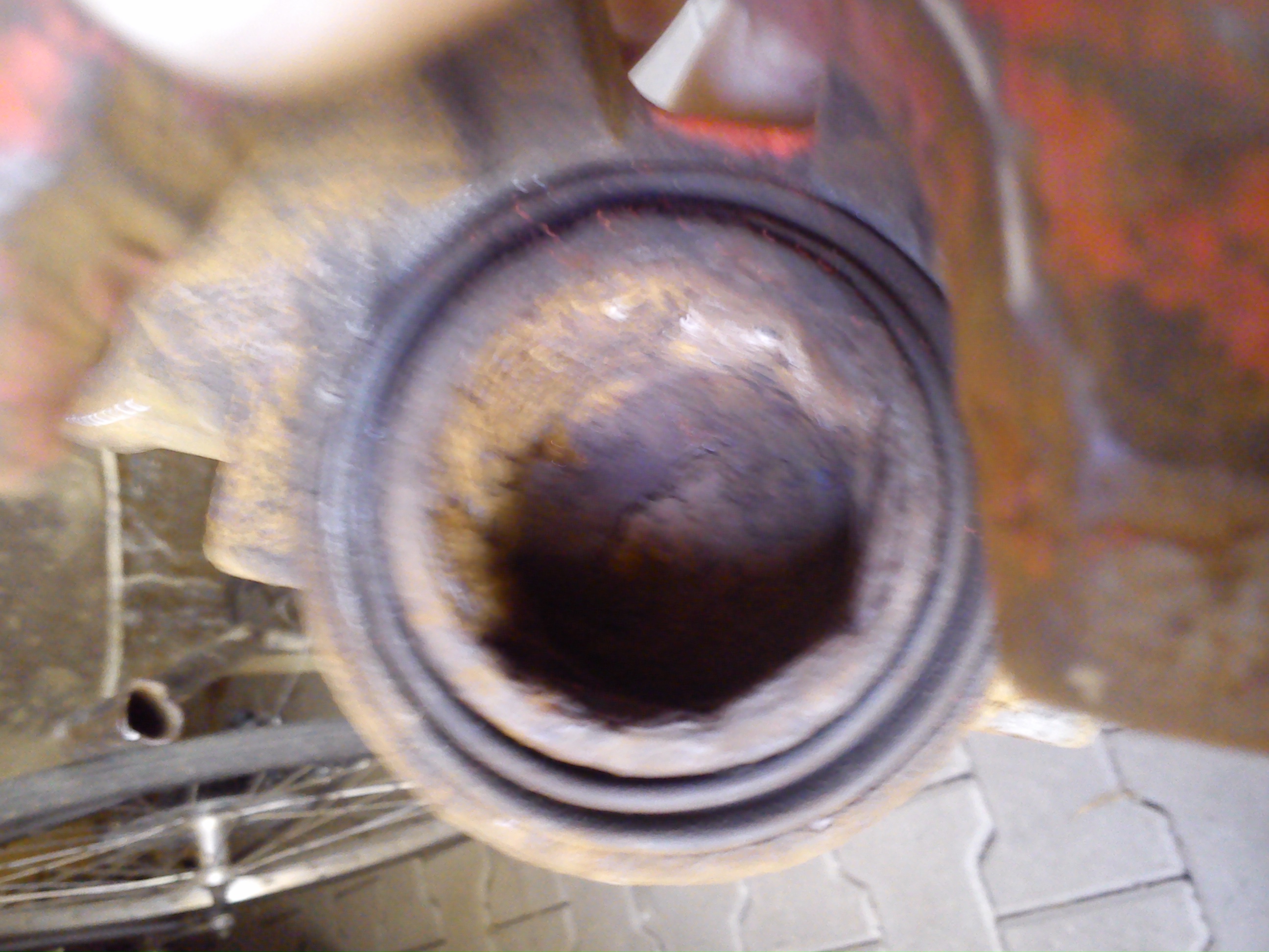

tak mam schozený všechny třmeny z auta a ten zadek mě děla starosti , kotouč je skoro orezlý a uplně jako novej i desky ... takže zadek prostě nefunguje jak má , ručka udržela stát auto jen na rovině ... nějaký napady po čem přesně jít ? už jsem to tu řešil , vidim problém vtom samostavu , ale je možný že jsou jen špatně nastavený z dřívejška ? pístek chodí pekně
PS : stačí mě litr brzdovej kapaliny na výáměnu ? Se stydím

PříspěvekZaslal: 30.4.2014 , 11:46   Citovat
Vymenit pistek ci ne? Chodi pekne.netece

PříspěvekZaslal: 30.4.2014 , 12:15   Citovat
Ta koroze bude asi postupovat pod gumičku a následně to bude blbě těsnit a bude unikat brzdovka. Za mě vyměnit...

Stepa napsal:
+1 OK
