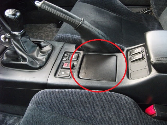

Nakonec jsem sehnal tunel z poface verze, akorát krapet v horším stavu. Sháním do něj kastlík na fotce zakroužkován, máte někdo? Neměl ani loketku, tu na to naroubuju z tunelu z P5G, chybí tomu už jen ten kastlík (foto pouze ilustrační) Se stydím
