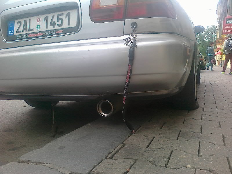

PříspěvekZaslal: 22.6.2014 , 11:51   Citovat
Vypadá úplně prázdně, to si asi nelajsnu.. nejspíš si potupně zavolám asistenčku, ať mi ji nafouknou, nic jako pumpičku tady nevedu

PříspěvekZaslal: 22.6.2014 , 11:58   Citovat
Dej hever vzdau na silnici pod tažný oko a zvedneš to v klidu, ne? Tak to koukám! Nebo si sežeň sprej na opravu pneumatik, ten ti ji přifoukne je to dobrý
Příspěvky: 963 1993 Prelude
PříspěvekZaslal: 22.6.2014 , 12:00   Citovat
Hever na oko byla první věc, co mě napadla - plné vysunutí heveru zvedlo kolo tak o 4cm, smůla :/
zkusím tu asistenčku, mám to na pojišťovnu Velmi šťastný
PS: klíč na kola a rezerva v kufru pod těžkým motorem je taky super věc, pobavte se nad mojí blbostí HaHaaa
