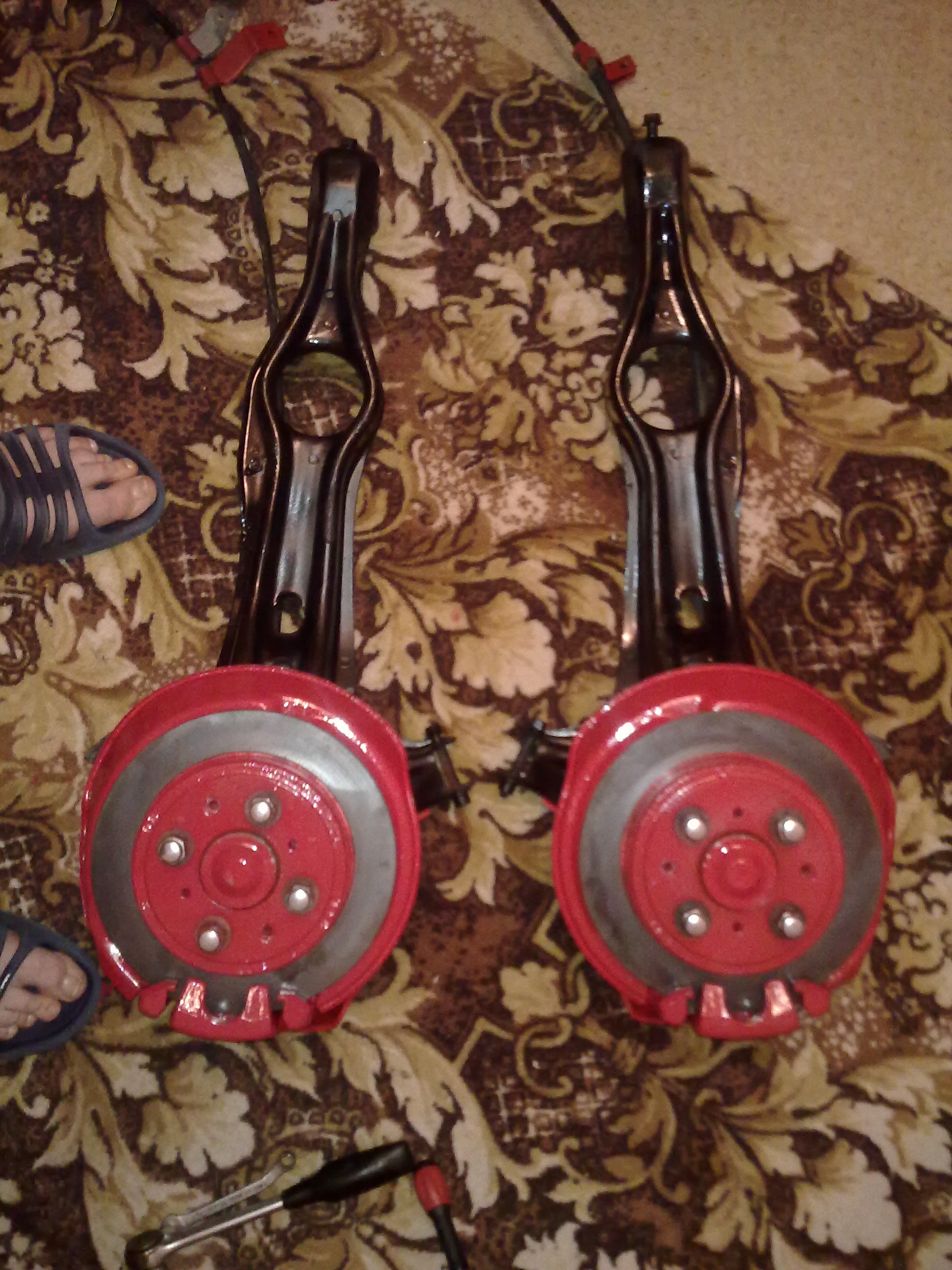

dnes som akurat zrepasoval tiahla 4WS a natrel zakladom a do ciernej matnej a rovnako aj zadne tycky, vybrusene a do farby
par foto

dalej sa zalozili nove predne brzdove valceky aj gumicky a vsetky potrebne veci, ale valceky na zadok nesedia Smutný

osadene nove gumycky, tesnenia a valceky na zadnych brzdach
jeden jediny piestik nechcel ani panovi zaliest ale je dnu
