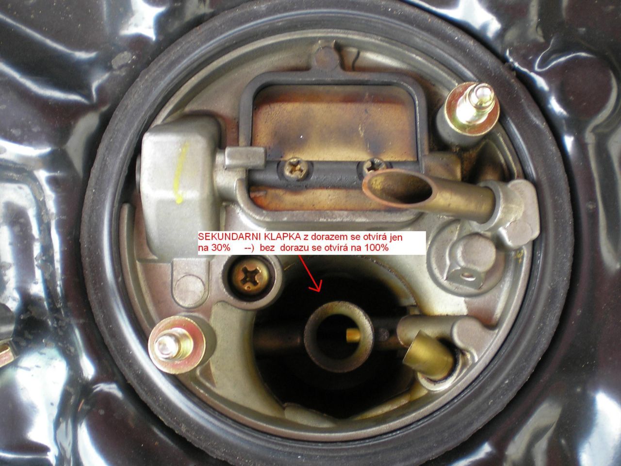

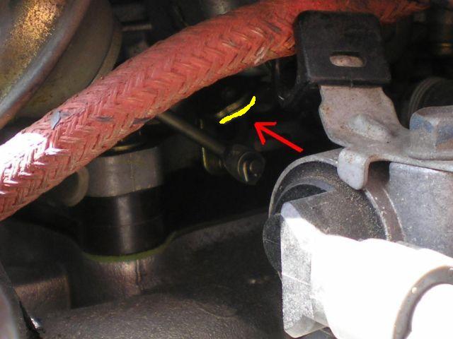

jde zvíšit vykon!!!!! na druhy klapce v karbecu je přišroubovanej doraz ktery braní v otevření na 100% ja už sem ten doraz vyndal a je to znát při 4000ot to dostane druhej dech a hezky táhne.kolik KW to přidá tak to nevim

- Noo já bych si teda dovolil s prominutím poopravit i Rom.a - lehký restriktor tam skutečně je, mezi karbecem a parohama je distanční podložka, která má menší průměr díry, ale je třeba počítat s tím, že to nejde jen provrtat, protože je rozdílnej průměr výstupnýho otvoru karbece a vstupního parohů, takže to můší zůstat jako konus...
- Další možnost je odšroubovat ten doraz druhé komory karbece
Těch úprav je víc...ale upřímně, laboroval jsem s tím víc a výsledky stále nic moc, ten motor je na tak těžký auto už dost slabej a závoďák z toho nikdy pořádně nebude, nehledě na to, že spotřebou je na tom taky hůř než mnohem povedenější stříkačka D15B2... osobně bych šetřil prachy a šel rovnou do swapu na vstřiky. Ale jednoduchý to taky není, musí se toho měnit poměrně dost KO
