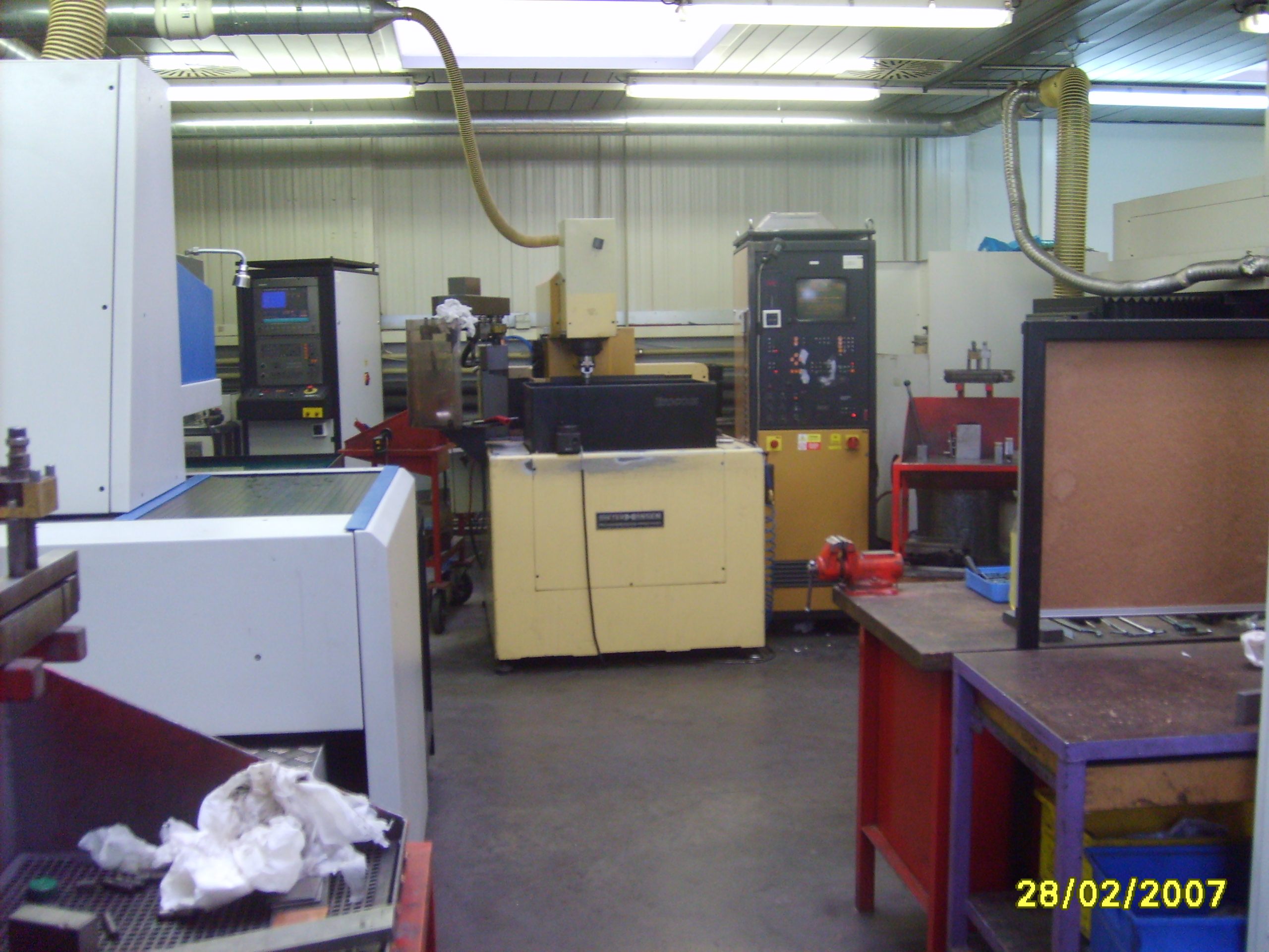

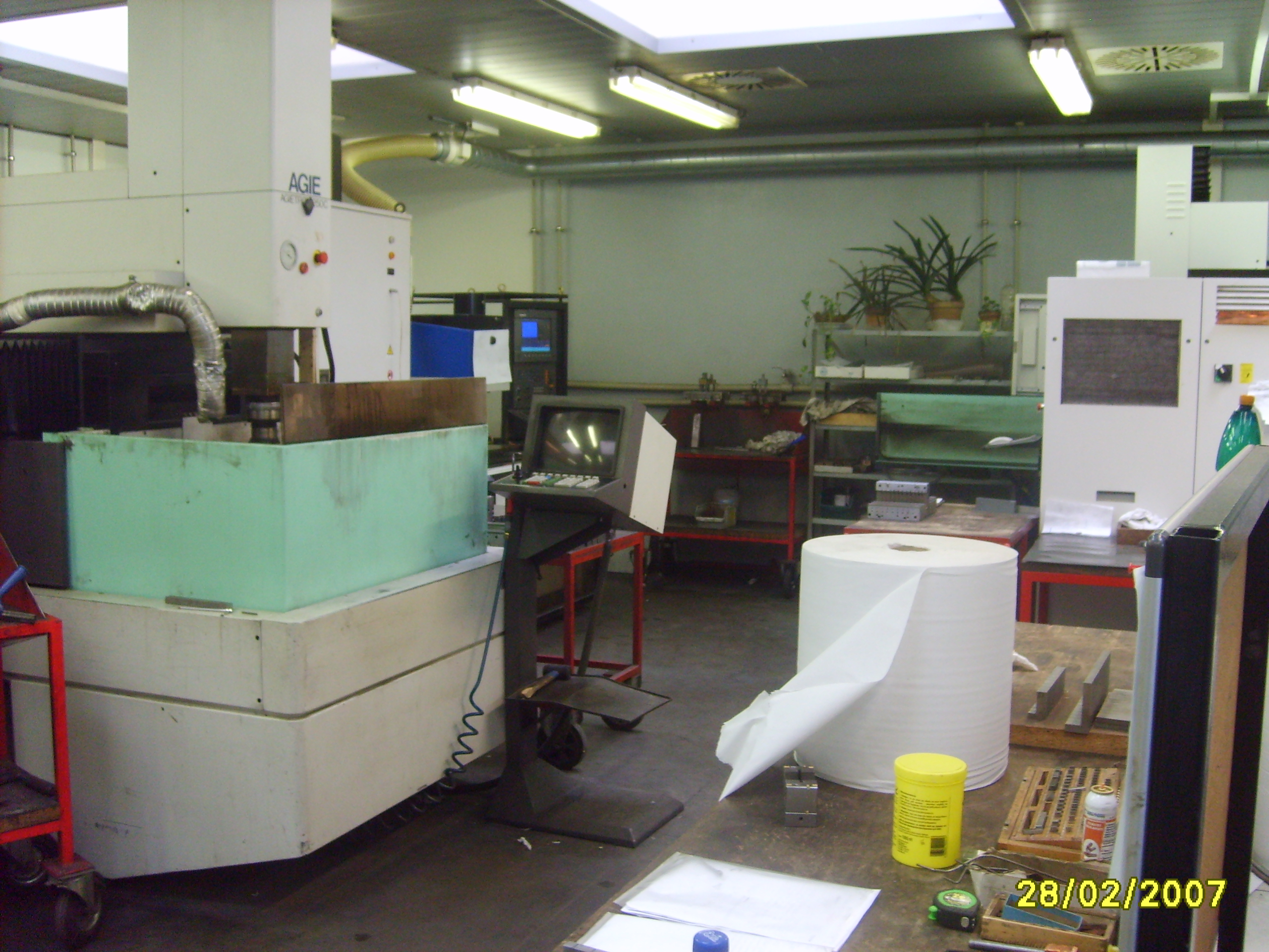

Nejaky fotky od nas z prace
IMG_0048.JPG, 470.49 kB
S5000461.JPG, 2.16 MB
S5000462.JPG, 2.21 MB

to maš pravdu ten smrad mi tež trochu vadí to snad ne jinak co ste za firma? a udkud si, ja boucham v Siemens elektromotory

My jsme GPN byvalej Greiner.jsou to rakusaci a delame formy na vstrikovani okenich profilu....
