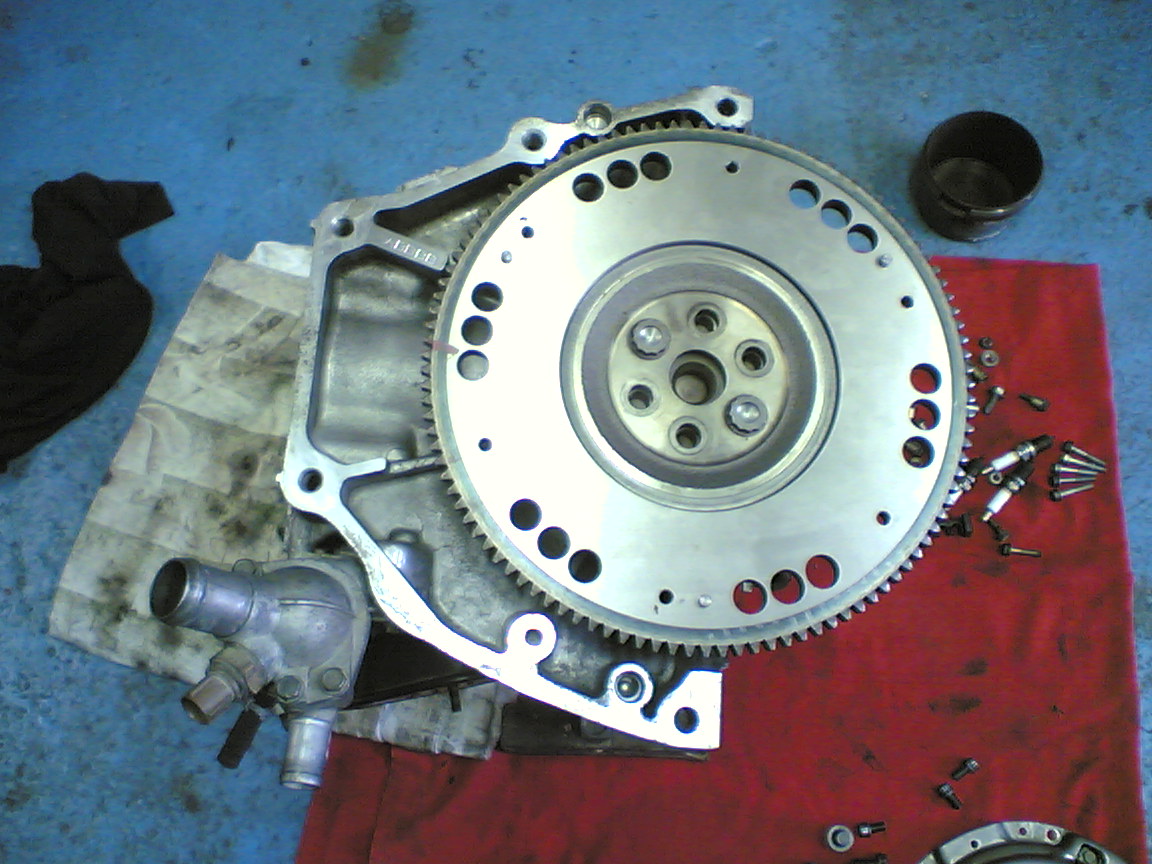

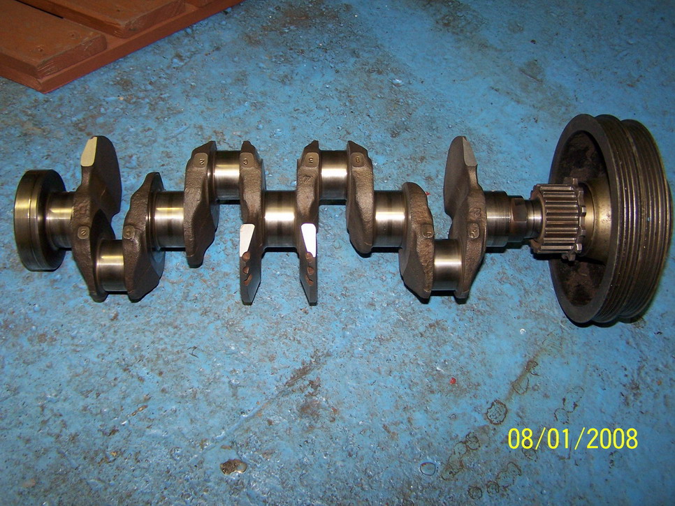

mno dam mou zkusenost .. mam obrany zavazi na klikovce ... a kdyzu jsem to dal na vyvazeni tak na protizavazich (byly tam maly rozdily v obrobeni tech protizavazi) tak klika byla hrabla na kraji u hlavni remenice pred "zamkem" na kterej se nasazuje olejovy cerpadlo, pak jeste byla zevnitr odbrousena remenice z vnitrni strany a setrvak byl prozmenu odvrtavanej v jedne casti tak 1/4 asi 5 direk ... postupem uprostred nejhlubsi, pak vic melka az jen po minimalne odvrtane, motor se v otachach netrepeani nejak netaroci a nevibruje, drzi volnobeh,a toci pekne .. jedinej problem ze zezacatku ... asi tak prvnich 5000 motor kdyz jsem treba zatace+zapl blinkr+pribrzdil tak to proste zdechlo ale to jsem probiral tady na netu taky a pako mi napsal ze to je normalni kdyz mam lehci klikovku a i setrvak .. klika nevim kolik ma ale setrvak 4,9kg
a tady maly video ale myslim ze mam provlem v serizeni ... protoze je hlava o 1mm snizena tak nebyly hodinky na nasdtelovani na stock hodnotu ... jinak kdyz radim tak to pada rychle dolu a mozna by to chtelo i predstih soupnout ale mel sem strach aby to nedetonovalo tak sem to taky nechal na serii .. pripadne mi ze ten otackomer je trochu zpomalenej ...

pravdou je, že odstředivá síla se zvyšuje s otáčkami takže od stejného nevývažku bude jiná v 6000 a v 10000 otáčkách. Problém je ale ten, že vyvažovačka pracuje s určitou přesností a dokonale vyvážit lze jen teoreticky takže se musí vzít nějaká tolerance kdy se ta součástka prohlásí za vyváženou. Ten stroj si sám určuje kde se bude odvrtávat a když už neví kde, nebo to neumí změřit, tak dá zelenou a je vyváženo. Musel bys to dát na nějakou speciální vyvažovačku s vyšší přesností ale nehrotil bych to tak protože stejně to zase rozvážíš tím jak tam dáš ložiska a ojnice...
Krom toho jak koukám na tu tvojí obranou kliku, tak si hlídej prostřední (třetí) hlavní ložisko, odejde ti jako první Mrk
