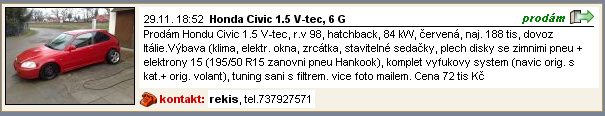

PříspěvekZaslal: 30.11.2008 , 12:17   Citovat
co tohle? mylsim ze je slusna i za peknej peniz, kdyz si vzpomenu za kolik jsem kupoval to moje tak brecim Bueee

ritorezky je teď offline  ritorezky
PříspěvekZaslal: 30.11.2008 , 13:50   Citovat
Becky napsal:
hele,ma to docela dost najeto,bez servisny minulosti bych do toho nešel...

PříspěvekZaslal: 30.11.2008 , 13:54   Citovat
Serviska se dopisuje bezne, na tu se moc nehraje.
Chce to omrknout a dostat neco z majitele pak uz jenom verit.

PříspěvekZaslal: 30.11.2008 , 13:59   Citovat
ritorezky napsal:
za 10 let 188t km je asi docela normalni. Spis bych koukal na stav auta nez stav tachometru nebo servisni knizku.

PříspěvekZaslal: 30.11.2008 , 17:01   Citovat
ritorezky napsal:
188tis.km je 1.5 moc jo? pořádnej výtlem Jo,kdyby to bylo 388tis, tak to už by bylo horší... Pokud se nepletu,tak tu jeden člen (Pepa) koupil 1.5 Vtec se 400tis. bez GO - fungovalo to jako služební auto lesáků...
Souhlas ninjou.
Případně ještě vytáhnout z majitele VINko a nechat projet v Hondě databází.

PříspěvekZaslal: 30.11.2008 , 17:53   Citovat
presne tak 188tis km je uplny prd, kdyz se k tomu dotycny choval pekne, menil vcas olej adt. servisce bych neprikladal nejak velkou dulezitost, auto se seriviskou na tom muze byt o hur jako auto bez servisky, chce se to svezt a podivat se, takhle od klavesnice to nejde rict, kazdopadne to je moc pekna cena, kdybych chcel jeste jednu 1.5tku tak bych asi nevahal je to dobrý

PříspěvekZaslal: 1.12.2008 , 1:18   Citovat
diky Becky a vsem, vypad moc pekne ten cervenej, hele stav no , mam na 5g 1,5 taky 260 000 km a stav super, take to urcite neni rozhodujici, u to mam zmakly vim co a jak zkontrolovat a prohlidnout, diky a nazory uz tam volam

hometuner napsal:
no a jak je na tom ?, pokudo ho nekupujes
jinak tady je dlasi foto toho cervenyho - peknej motor tudy odkaz
Pěknej motor má, to jo, ale co ta "sušička vzduchu pro klimatizaci"? Normálně má být nastojato v blatníku vedle nádobky na ostřikovače. Kdoví jestli takhle naležato vůbec funguje jak má.....

tak já bych si tu červenou pořádně prohlíd...mě se moc nelíbíla (zvl ten zadek ne...), je vidět že je stříklá...no bůch ví co je pod novým lakem Se stydím
