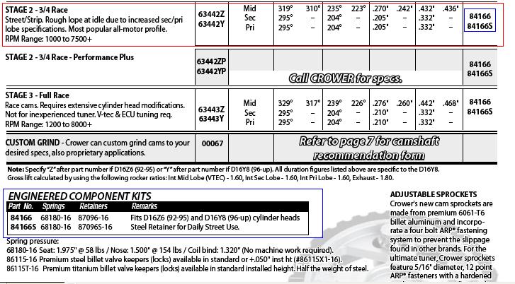

mam jenoduchou otazku ..
pri uprave hlay .. stage2 vacka se musi? D16Z6
1. jen pruziny + nove ventily nejsou potreba (Stock)
2. jen pruziny + nove ventily (stock)
3. jen pruziny + nove ventily (nitrid)
4. pruziny + nove ventily (stock) + titan retainery
5. pruziny + nove ventily (nitrid) + titan retainery
Cooo??? Cooo??? Cooo??? Cooo??? Cooo??? Cooo??? Cooo??? Cooo??? Cooo??? Cooo??? Cooo??? Cooo??? Cooo??? Cooo??? Cooo??? Cooo??? Cooo??? Cooo??? Cooo??? Cooo??? Cooo??? Cooo??? Cooo??? Cooo??? Cooo??? Cooo??? Cooo??? Cooo???

mno kdyz by nebylo potreba davat nitridovany ventily tak bych dal aspon novy stock ale co sem se dival na crower.com tak z toho moc chytrej nejsem ...

Taky jsem koukal na Brianovy a jiné stránky a na stage2 street/strip doporučují většinou lepší pružiny s retainerama, takže pružiny určitě, retainery taky nějaké když ne rovnou titanové, ale ventily ve slušném stavu musí sériové stačit, není to ještě st3. race VTEC ...mimochodem řeším úplně stejný problém, ale spíš jak dostat tu vačku nabízenou u nich v přepočtu za 5100 do naší rodné hroudy, aby to nevyšlo na 8000,-, jak chtějí kluci v Zitecu za podobný profil kouř

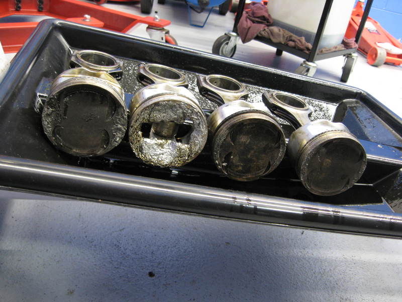

tohle není jednoduchá otázka, záleží na tom jaký výkon budeš mít. Krom toho bych začal měřením boční vůle ventilů, měřením průměrů dříků a inspekcí ventilů i vodítek. Podle toho se rozhodnul co dál...

ja ventyli nemenil a ani nmenit nebudu ...
Příspěvky: 834 H+ body: 4 1990 Civic VT
Administrátor
PříspěvekZaslal: 4.12.2008 , 19:30   Citovat
dimitar napsal:
vidím budoucnost tvého motoru...

PříspěvekZaslal: 5.12.2008 , 1:38   Citovat
Doomm napsal:
mno vule tam jsou .. jak na kterym ... ale rekl bych ze nic hroznyho .... je to z potkane hlavy .... 2 saci uhnuty na 1 valci ... zkousel sem vuli rovnych ventilu ve voditkach toho potkanyho valce rovnym ventile a je to stejny jak na ostatnich ... ale na tom valci dam vsechny 4 ventily z druhe halvy ... pak jeste uvidim jak budou ostatni hazet v soustruhu kdyz je roztocim ... ... funglovky budu asi davat az s tou vackou stage2 -...
prozatim chci udelat swap .. svody s vyfukem + nejakej manifold .. skunk2 edelbrock ... a pak vacku + novy ventily a dal nevim co ... jestli ty pruziny nebo ne vykon tak 140-150hp
To jestli se ti boční vůle zdá nebo nezdá od oka je úplně irelevantní v tuhle chvíli, a to speciálně u motoru kde máš hlavu po havárii ventilů s pístem, bys o tom neměl přemýšlet ani sekundu! Ventily můžou být ohnuté i neznatelně a stejně je to obrovský problém a vodítka ventilů které byly regulérně ohnuté a nabourané nebudou určitě v pořádku a měly by se vyměnit. Dávat jiný oběhaný nebo i nový ventil do nabouraného vodítka nemá žádný smysl. Souosost sedla ventilu s vodítkem a správná boční vůle je pro práci ventilového mechanismu naprosto zásadní a neoddiskutovatelná pro jeho bezchybnou funkci! Stačí aby ventil chvíli dosedal šikmo (ať už vlivem nesouososti nebo boční vůle), hlava ventilu namáhaná na ohyb velmi brzy upadne, celý tvůj pracně vybudovaný projekt skončí v troskách a bude to vypadat jako ta fotka co jsem sem vložil a to jenom kvůli ventilům o kterých prohlásíš "řekl bych že nic hroznýho" ?
Takhle se to nedá dělat, zamysli se prosímtě nad tím a když už něco děláš (zvlášť takovýhle projekt) tak to udělej pořádně a ne polovičatě...
Já jsem mojí hlavu z H23VTECa odvezl k panu Kaslovi a jeho profesionálně odvedená práce v podobě všech nových výfukových vodítek (8x), všech opravených sedel (16x), a všech ÚPLNĚ NOVÝCH VENTILŮ (16x) mě stála směšných cca 6000, což bych řekl je za práci a díly na takové úrovni jako nabízí pan Kasl velmi velmi přátelská cena. Stará vodítka byla vymletá, sedla rozklepaná a ventily buď ohnuté nebo opotřebené dříky. Po té co jsem to odvezl opravené, ventily těsnily tak dobře, že jsem je ani nemusel zabrušovat / lapovat do sedel.
