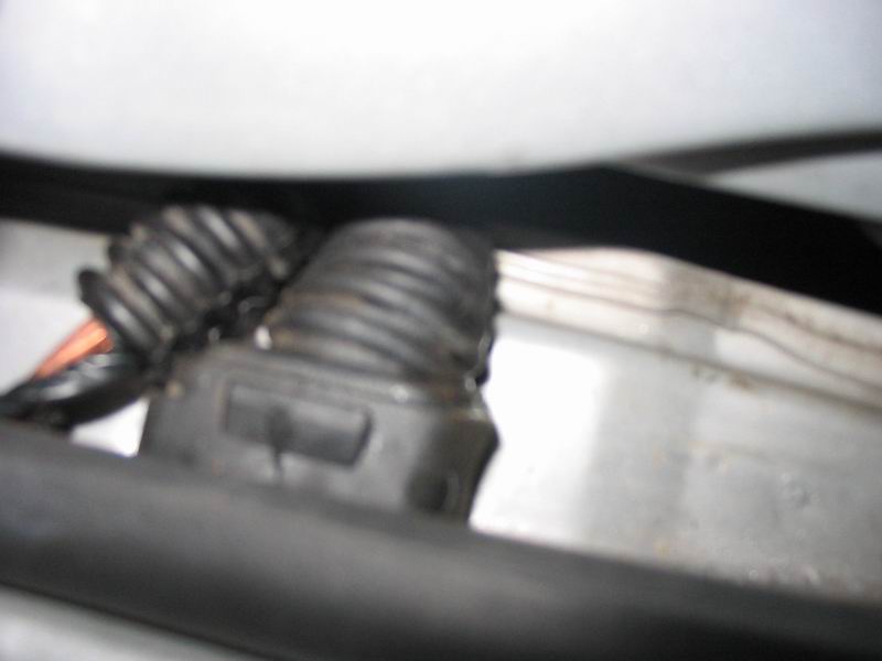

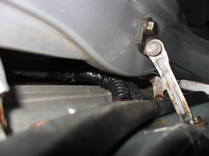

po sundání tapecu zkontroluješ vnitřek dveří, ale tam to většinou vše funguje Úsměv jedná se o konektor, který je vidět po otevření dveří. V C5G jsem v tom konektoru měl dva kabely "upadlý oxidací" Smutný
šel jsem ti to vyfotit, nějak moc dobře to nedopadlo ale k pochopení to stačí Mrk

ten velký je origo, sundává se tak, že na vrchní hraně je "mačkací plastová západka", kterou zmáčkneš a konektor vysuneš směrem od dveří...

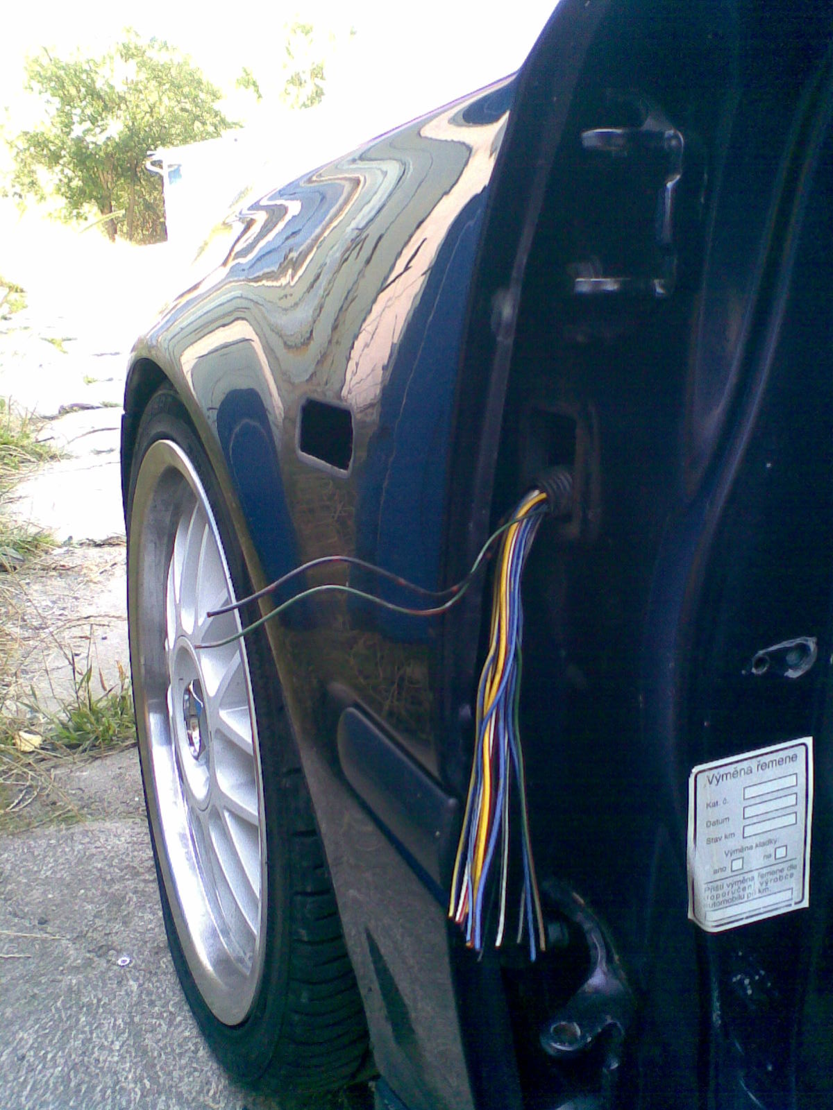

mam narušenou kabeláž ke dveřím.. takovou tu jak se hýbe když otevřeš dveře noo naštvanej jsem zvědavej co s tim provedu.. sundam blatník, a budu chytřejší OK

Tohle bude asi běžná nemoc C6G, mě zase zlobilo stahování okýnka u spolujezdce a zanedlouho se přidalo i řidičovo a centrál a repro a zrcátko a druhý Velmi šťastný
A vyřešil sem to takhle...
