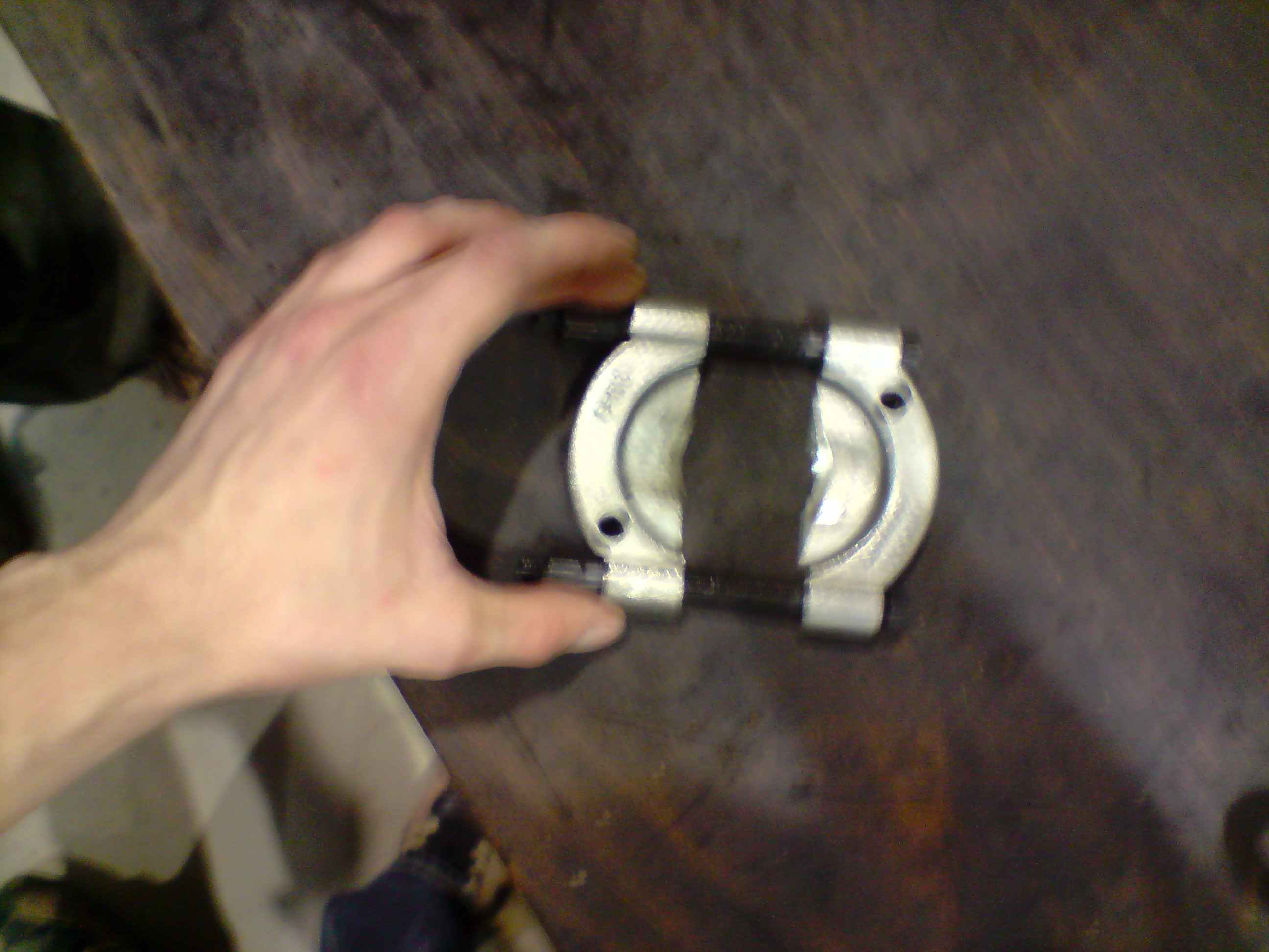

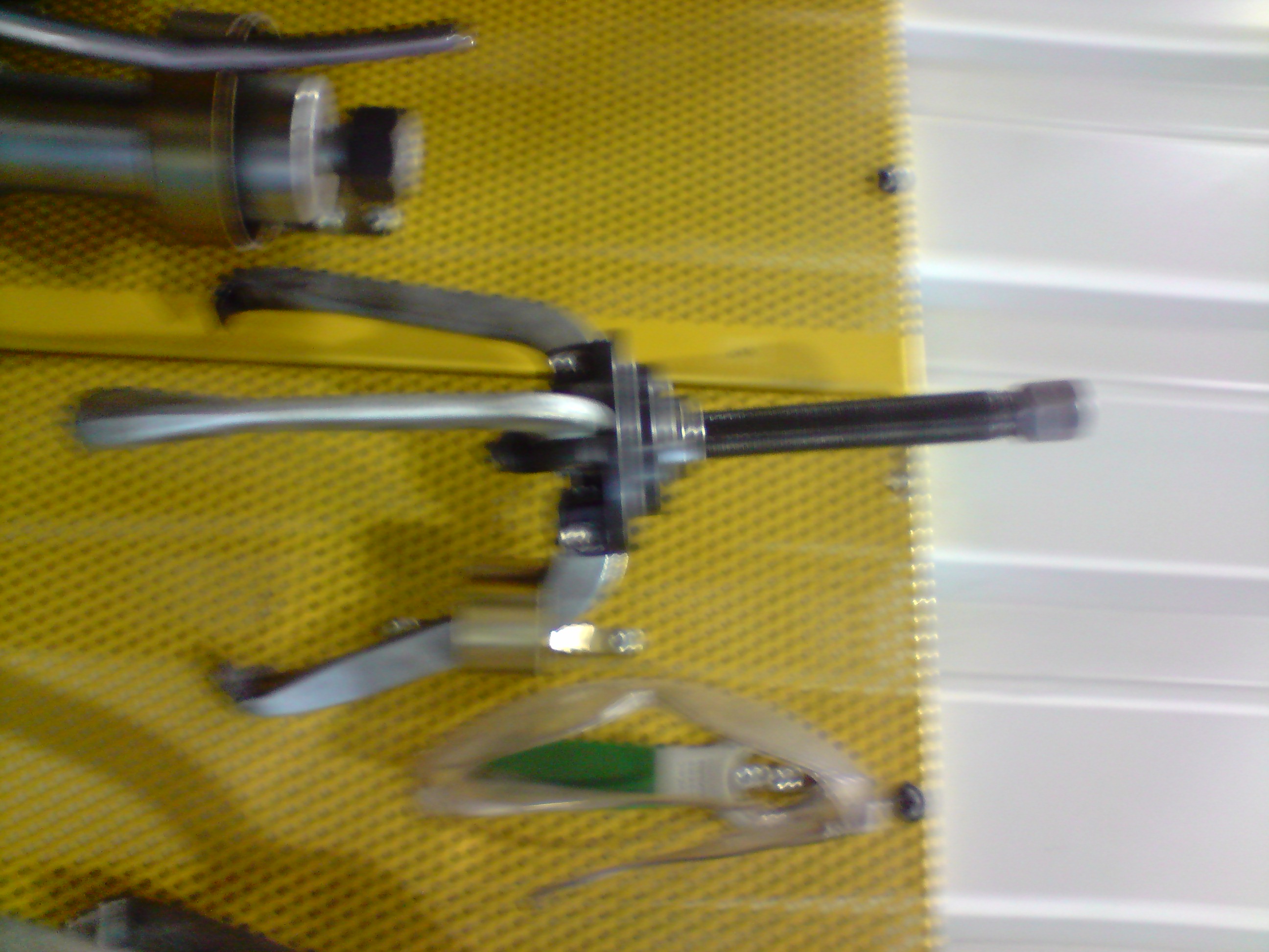

PříspěvekZaslal: 23.12.2008 , 19:52   Citovat
tak slibena fotka trojnozky a stahovaku, kterym jsem potom stahl druhe kolo
omlouvam se za kvalitu, spechal jsem (hodne moc) a mazlo se mi to Se stydím

PříspěvekZaslal: 28.12.2008 , 0:57   Citovat
Dik za fotky Úsměv
Tak som si ten stahovak, resp. trojnozku predstavoval. Predpokladam, ze na tom druhom obrazku je pripravok, ktory das pod to ozubene kolo a stahovak uchytis o neho, aby si neposkodil ozubene kolo pri stahovani. Chapem spravne? Inak este som sa ta chcel spytat jednu vec ohladom tvojich poznatkov a skusenosti s tymto kompresorom. Ked je motor nastarovany a ide na volnobeh, a stojis nad autom s otvorenou kapotou, je kompresor nejako pocut? Ide o to, ze ci ide ticho ako servopumpa alebo alternator, alebo ze ci je pocut nejaky zvuk, resp. lopatky kompresoru (aj ked len trochu). Trochu sa mi, zda ze ho pocujem aj napriek tomu, ze som menil coulper aj zadne ihlicove loziska. (Nemam na mysli jasne klepanie, ako ked je vybity couper alebo rosypane lozisko...)
Příspěvky: 50 H+ body: 0
určin je teď offline  určin
PříspěvekZaslal: 28.12.2008 , 11:22   Citovat
ano ano, presne tak. Je to takovej bazmekt kterej se da pod kolo a pres ten se to stahne klasickym sthovakem. Nebo je k tomu jeste specialni stahovacek, kterej se sroubuje do tech dvou der. Neznam presne nazvy techto udelatek, ale chapeme se snad Úsměv
