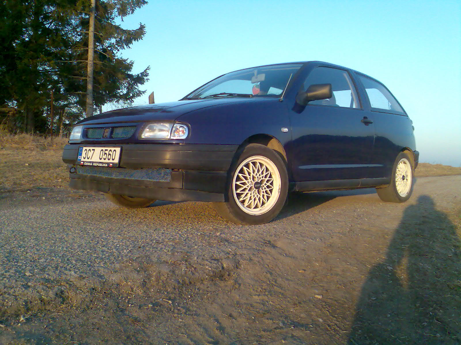

Neco rozdelanyho lakyrove nemaj moc v lasce.to si radsi udelaji samy od zakladu.A bacha na metlu musis ji jeste vzit bezbarvym lakem aby to melo lesk jinak to bude matny...ja strikal sprejema od Glasuritu a ta tryska se metlou rada zanasela tak ze se musel udelat tah a hned ji utrit jinak to prskalo vysledek zde blatnik u ridice + haubna...Proste nic moc vysledek ale na tomhle to zase tak strasny nebylo k celkovymu stavu laku..Lakýra je lakýra...
Obraz013.jpg, 355.67 kB
