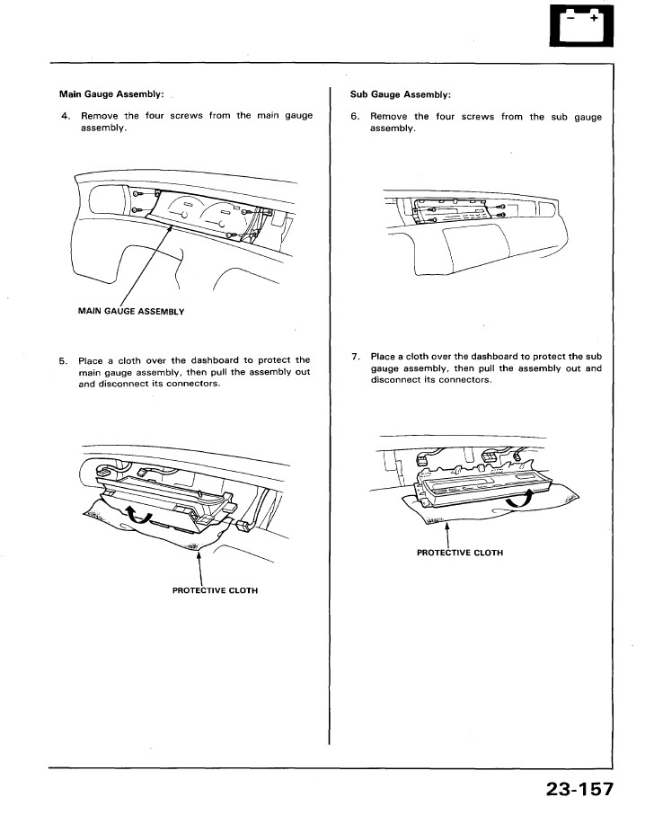

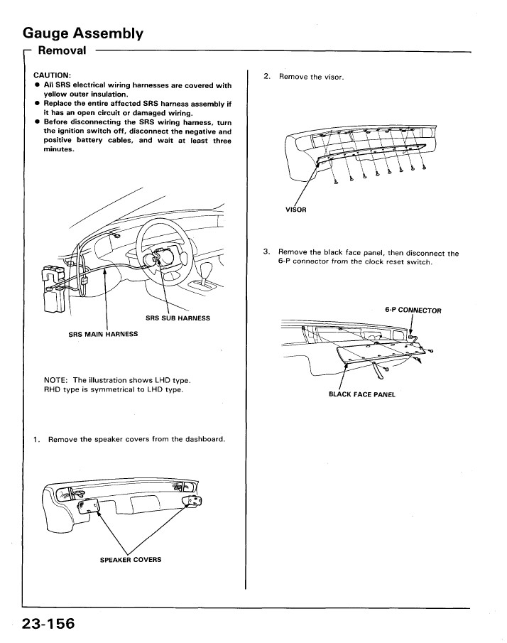

to chceš sundavat celou palubku? to je moc práce... Vyndej jenom ty přístroje ne?
podívej na obrázky, to je jen pár šroubků je to dobrý

tak jsem se tam dostal parada...dikes moc ).... . zkusil jsem prohodit zarovky ABS a prazdne nadrze... a sup ...Úsměv uz mi nesviti nadrz a abs jo ...
