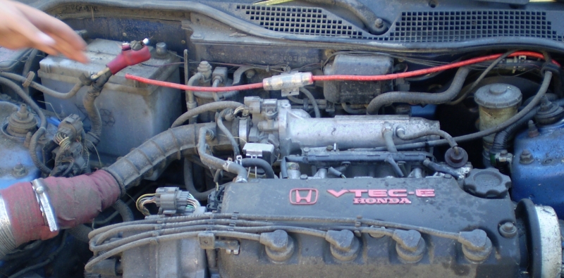

Půjde dát čtyřbod z D15Z1 na D15B2?nebo je lepší sehnat z nějaký šesnáctky věci na swap?přikládam foto čryřbodu trošku se liší vzhledem od ostatních šesnáctek, ale asi byl jeden z prvních co se dělali....

tohle sani je vzhledove hodne podobne sani z D15B7 ale jinak by melo jit normalne pouzit bez velkych problemu

PříspěvekZaslal: 24.12.2008 , 23:44   Citovat
kamarád má D15B7 v kupéčkua má uplně to samý..o kolik se tak zvedne výkon když mam D15B2 s 90 konma a dam tam ten čtyřbod?co k tomu budu všechno potřebovat a zda bude potřeba něco předělat?

mel bys mit to co ma coupe tj tech 101 koni

nevim presne kolik to tak prida zatim sem to nemeril ale melo by to byt kolem 100 koni
jinak potrebujes sani se vstrikama rezistor, ECU rozdelovac a par dratu na prodlouzeni par cidel pokud nebudou sedet a dotahnout nove draty od ECU ke dvoum vstrikum plynove lanko to kratke ale to uz je detail pokud sem na neco zapomel melo by tu byt uz nekolik stejnych swapu
