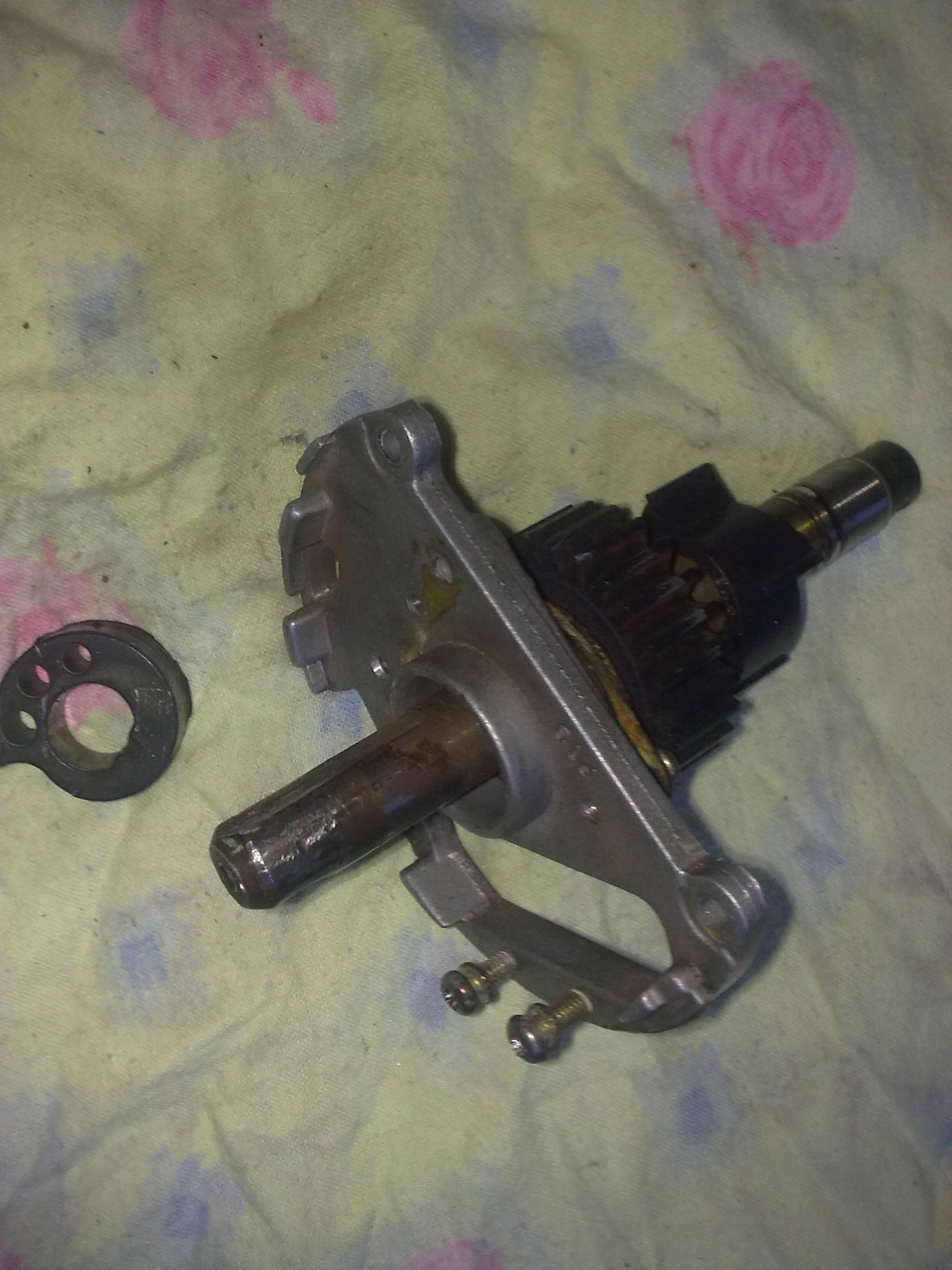

Nemáte někdo doma takovou hřídelku rozdělovače(viz foto)???Potřebuju hlavně zjistit,jestli je fakt ta hřídelka jiná oproti ostatním rozdělovačům... Ten spodní magnet tam byl pouze nalisovaný,takže by mohl jít snad přelisovat,ale musí tam být zase zkosení...Dík za každou radu...
