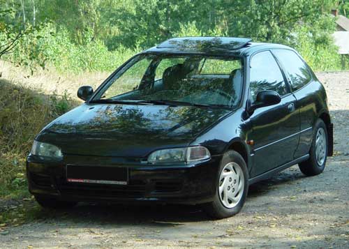

k Vánocům jsem si koupil civic 5g D15B2 ve slušným stavu za dobrý peníze (16 000) má nalítáno 122 000. Bohužel nikdy dřív jsem hondu neměl a tak o technice této značky se dozvídám až teďka zde na fóru. Mám pár dotazů, a budu moc rád když někdo pomůže. Takže první se zabývá spotřebou mého miminka.... Ihned po koupi jsem vyměnil všechny filtry včetně palivového a věřte nebo ne, tak při úúúúplně lehké noze sem se nedostal se spotřebou pod 8 a to jsem jezdil většinou delší trasy. Když využiju potencál motoru ( 6000 ot/min) Úsměv tak spotřeba prudce stoupá, což je dost nežádoucí a z článků co tu čtu se mi zdá, že jsem asi jediný s takhle velkou spotřebou Úsměv takže se chci zeptat, co to může být a nebo nějaký tipy k vylepšení. Coo se týká motoru jako takového, tak dle mého názoru je zde vše v pořádku, motor jede jako blázen - stovka kolem desíti a vmax cca 190 km/h (tachometrovejch) zvuk je čistý nic nebouchá apod. Můj nápad je tam hodit 4 bod, je tu dost návodů, udělat to možná zvládnu, jen jestli se tu nenajde někdo, kdo by mi všechny ty díly prodal a když tak ať nabídne cenu. Taky se chci zeptat, zda-li je normální, že auto nemá plynulý zátah, od spoda je trošku línější a pak kolem 3 - 4 tisíc jakoby cukne a jede jak šílená. Taky bych byl vděčný, za každý tip a návod ke zlepšení tohoto motůrku... Jde mi spíše o hospodárný provoz, chtěl bych se dostat na nějakejch 6l / 100km, jestli je to vůbec možné. Také se chci zeptat, jestli nemá někdo třeba el.okna a centrál za nějakej slušnej peníz na tento model, jsem zvyklej z dřívějšího vozu a odvykat se mi moc nechce. Úsměv Přede děkuji za odpovědi...
