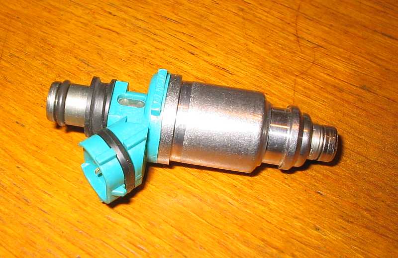

vstřikovače Denso zelené - označení na jedné straně 24, na druhé 195500-5760 a o kousek výš 332 (nejsem schopen zjistit jejich kapacitu)

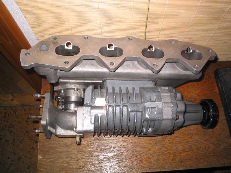

Označení na něm jsem nějak nenašel:)

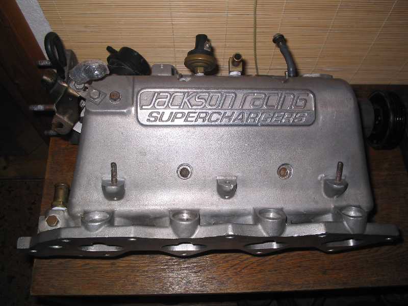

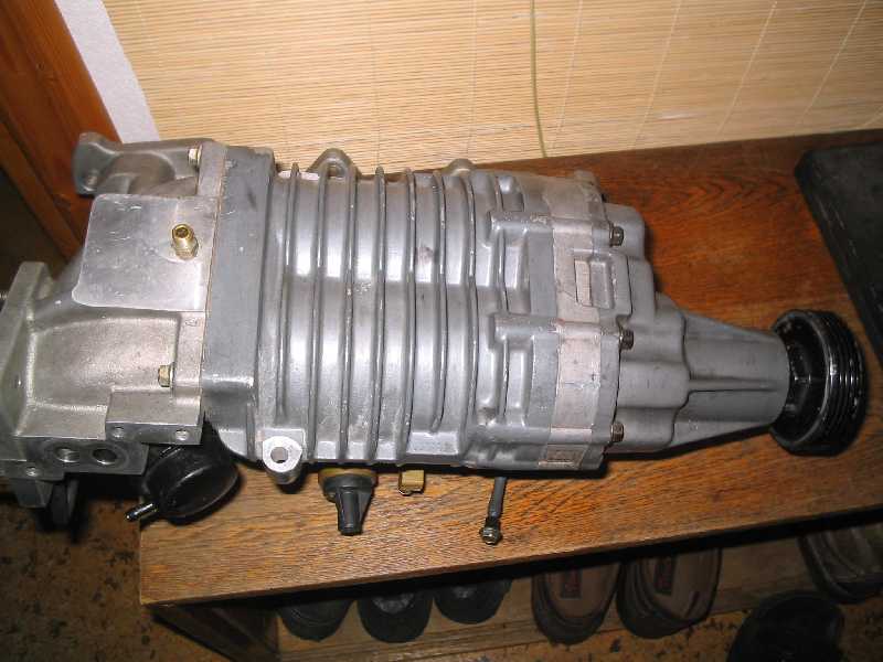

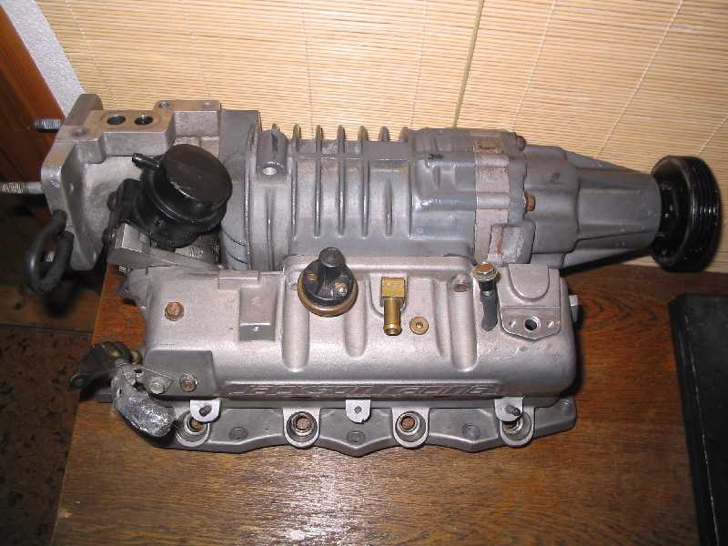

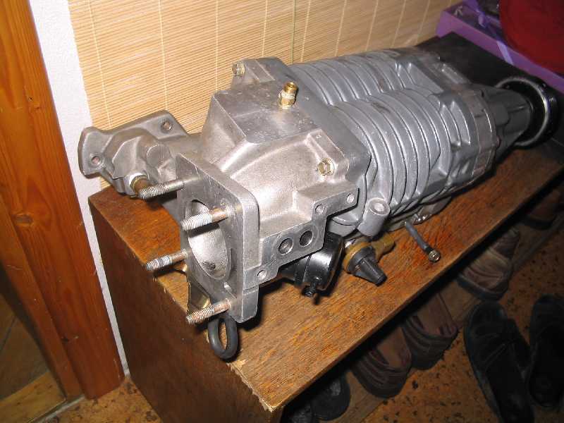

JRSC - 04.jpg, 53.48 kB
JRSC - 05.jpg, 60.62 kB
JRSC - 01.jpg, 52.9 kB
JRSC - 02.jpg, 55.75 kB
JRSC - 03.jpg, 59.2 kB

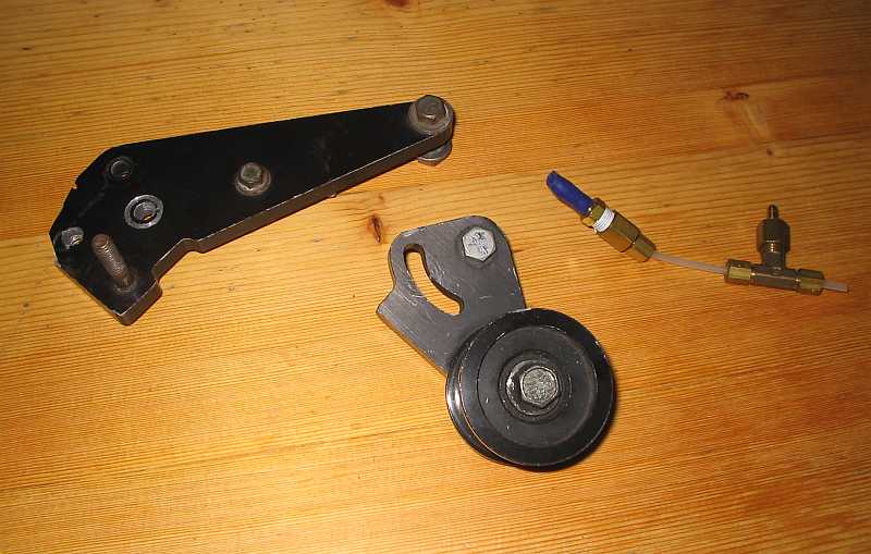

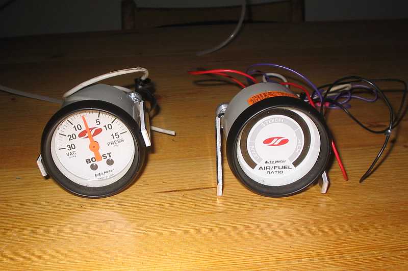

Takže tyhle díly mám ke kompresoru. Určitě nemám řemen:) A možná mi chybí ještě něco, budu to muset nastudovat.
budíky.jpg, 46.54 kB
kladka a spol.jpg, 55.12 kB
Eaton M62 Úsměv

Podle JRSC manuálu bych řekl, že ti chybí jedna napínací kladka (nebo jak to nazvat). Na jejich webu je ten manuál ke stažení a je tam jak vyobrazení, tak podrobný seznam komponent...
Příspěvky: 1476 H+ body: 4 2003 Accord Tourer
daysleeper je teď offline  daysleeper
PříspěvekZaslal: 7.1.2009 , 15:44   Citovat
Chyba tam cely uchyt na premiestnenie polohy alternatoru aj so sponovakom (po namontovani kompresoru sa uz klinovy remen alternatoru nesponuje natocenim alternatoru, ale ma samostatny sponovak), dvojita remenica na alternator na ktoru sa napoji kompresor klinovym remenom, medzikus na zmenu polohy reg. tlaku paliva - medzi FPR a palivovu rampu - aby sa tam zmestil seriovy, kedze nasavacie potrubie ma uz iny tvar, asi bude treba aj novu hadicu kurenia medzi motorom a prieckou (na B18C4 bolo treba - pasovala zo S120 Úsměv ), chyba podpera kompresora no a samozrejme montazny material
Kompletny set kompresora akurat chyba ten medzikus pod FPR
ten vyzera takto spolu so srobami (ked som to objednaval tak som pre istotu objednal aj sroby, nechcel som riskovat, ze zavit bude s nejakym inym stupanim (vedla este studeny termostat a olej do SC)
