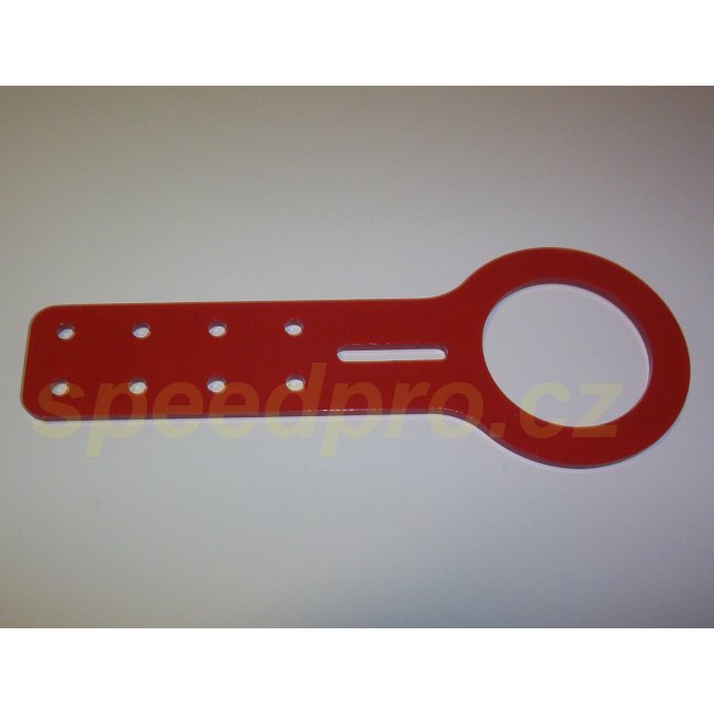

Nemáte někdo nějaký tip, jak přidělat "toto" na Civica HB ? (zadní část)
Koukal jsem tam, a jak je origo oko na vlečení, tak je jenom ohlý kus roxoru HaHaaa a navařené na takové vypouklině. Nevím jak to pořádně popsat.
komenty typu: na co, proč atpod. si nechte Úsměv
Díky za rady.
btw. Jde to vůbec? HaHaaa

trochu to nechápu, chceš to starý dát pryč a tohle místo něj?
jinak jsou možnosti dvě
1.přišroubovat
2.přivařit

no vypadá to přesně takhle.
jo pokud to nepude zároveň, tak staré pryč a toto místo toho..
no jde o to, že nevím co je pod tím černým marastem, co je tam napráskaný. jestli to je už kufr nebo co... ať tam nevrtám a díry do kasle Velmi šťastný

Asi nějak přišroubovat skrz to oko co tam je.

je to tam právě docela naprd. není tam kus plochého místa kde by se to dalo chytnout...

dyť je to vidět z jedný strany tohle oko z druhý kus plechu a skrz jde šroub i přes starý oko

No tak já bych to přidělal tak že bych si to dal k oku na jednu stranu a provlíkl šroub novím oken,starým okem skrz a na druhou stranu silnej plech s dírou jako podložku a matici dotáhnout a jeto. Stejně to není podle mě pěkný a pokud se to nepřivaří tak bych se bál to za to pak tahat.

mno tak. Na parádu to sice je ale,
nevím proč bych za to auto netahal, když je to v podstatě to samé jako oko z toho drátu origo. Tahat se to kdyžtak bude stejně jenom ze země na vlek. ještě jsem neviděl aby se auto táhlo po silnici pozadu..
a s orgány nevím. o homologaci tam nic nepíšou, takže "nejspíš" není. Nevím jak je ten zákon přesně, že to co není homologováno, ať je to cokoli se nesmí na autě objevit?

zaprve newim co je to za material.. jestli ocel tak by to i šlo ale může to být i slitina hliníku nebo něco takovýho a né že bych se bál toho oka to by to třeba i vydrželo ale tam co by to bylo přišroubovaný by to mohlo rupnout. Potom škoda světla kdyby napružený lano sebou mrsklo se zbytkem toho oka po autě co tě táhne HaHaaa No prostě jestli je to ocel tak jedině přivařit k origo oku ale to je taky blbost protože tohle je jen silnější plech kterej se ti může ohnout do strany. Když někam zapluješ zadkem a bylo by potřeba s tím hnout do strany origo oko to vydrží ale tohle se ohne.nemyslim úhel 90 třeba i šikmo ze škarpy Velmi šťastný Toť můj názor přátele

píšou, že je z hliníku.
s tou škarpou máš pravdu, že někde hodíš bauchra, zůstaneš šikno na břichu, tak tě třeba budou tahat do strany.

ale tak jak to ma ten tejpek tam tak by chtelo dat jeste neco na ten sroub dovnitr aby nemel vuli pac proti dire v oku je tenkej a jak bys za to zatah tak by sklouznou na stranu a pak by to nebylo dobry

jo to jsem si taky říkal ale nevěděl jsem jak to napsat pořádnej výtlem a jeden šroub aby to udržel to je prostě kravina nebo né tak šroub jako ta podložka co má na tý fotce. Viděl bych to tak dát to tam jako to má on na jeden šroub vozit sebou dva klíče na povolení a v případě nouze to sundat. tím pádem to mít jen na ozdobu Velmi šťastný
